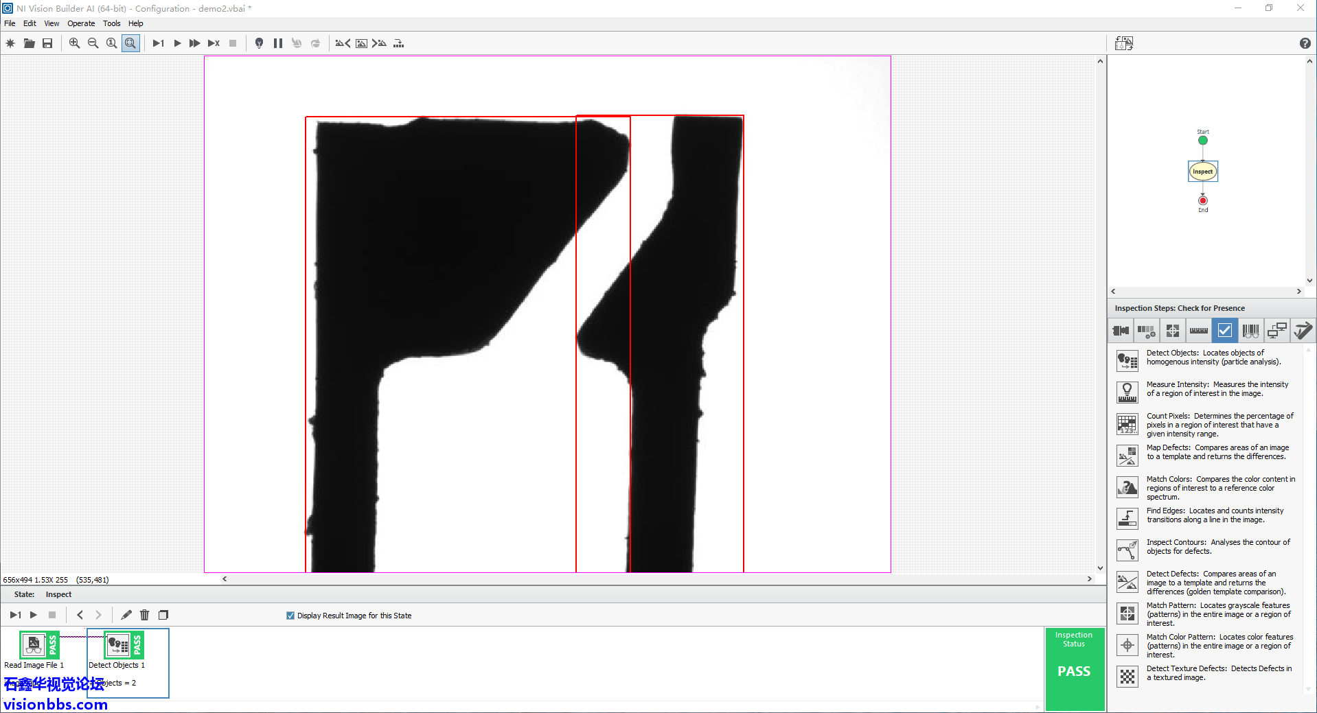

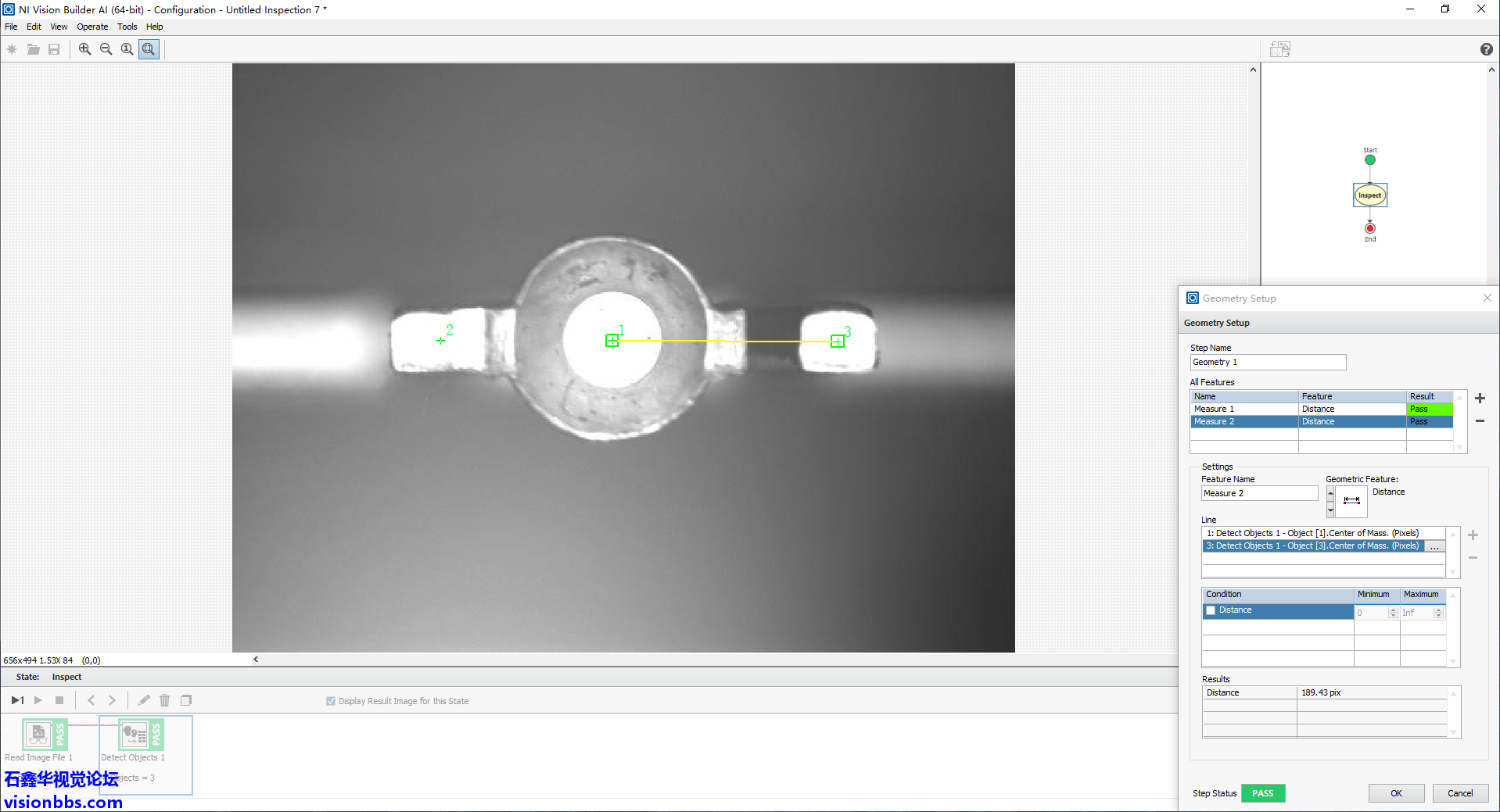

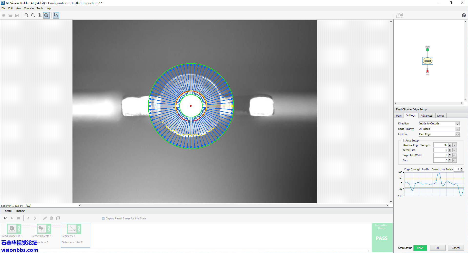

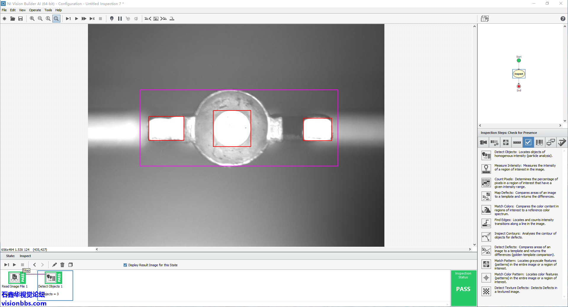

    基于机器视觉的LED支架外观检测VBAI2020检查脚本
    LED支架,是在LED固晶前使用的原材料,可能需要检测的内容比较多,如支架内圆直径、外圆直径;高度差;异物、污染;两极平整度;两极有无短路等。当然也有更常规的检测,如定位固晶等。
    粒子分析
    几何距离
    查找圆边
    粒子分析
    VBAI2020检查脚本和检测图像:
