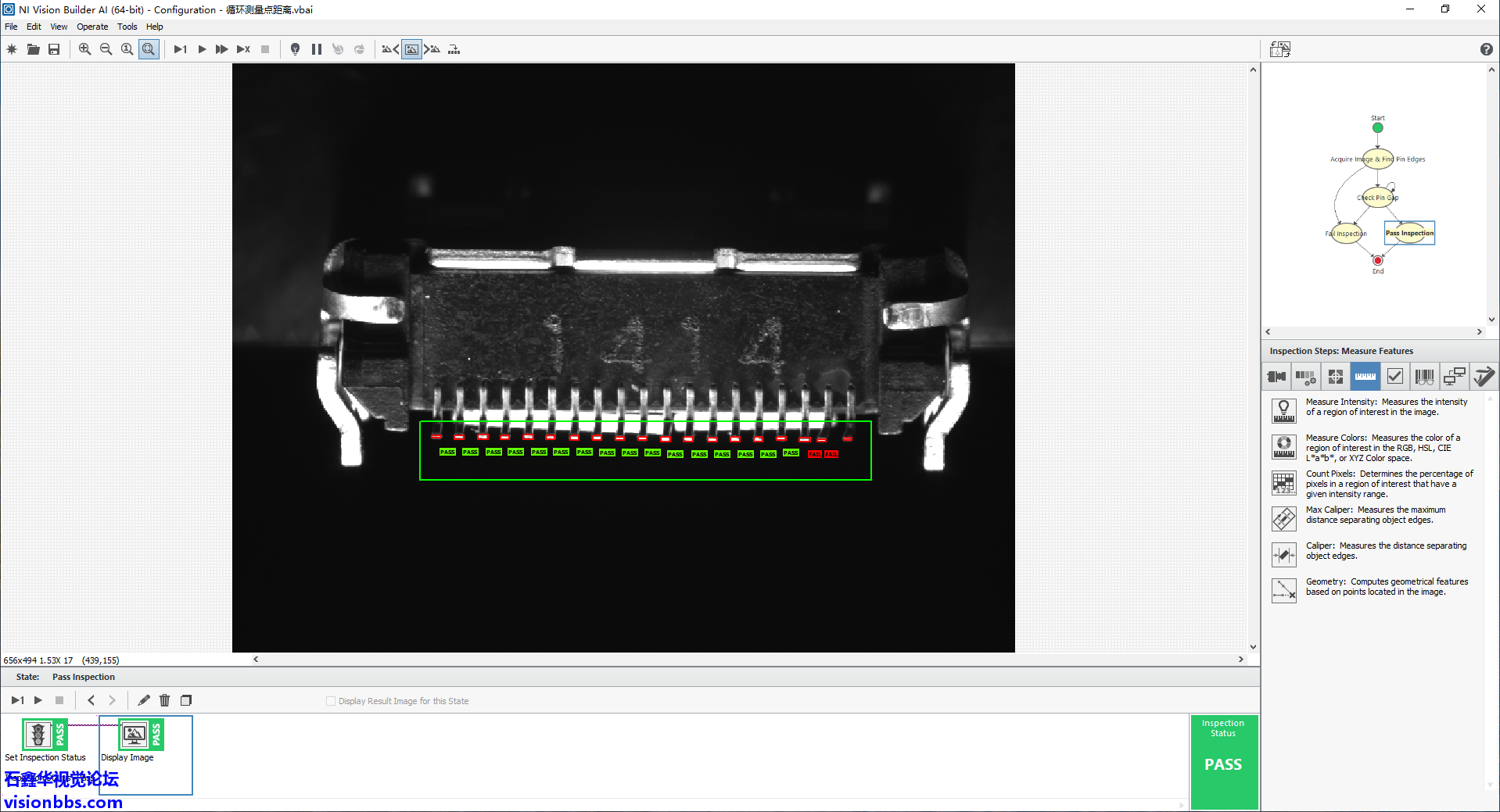

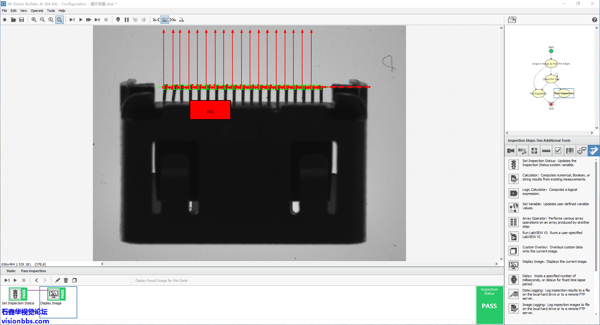

    基于机器视觉的HDMI引脚平整度共面度检测
    HDMI连接主板段的引脚的平整度、共面度、间距等检测,这个在很多连接器中,都有相应的检测。该类检测,尺寸检测的精度要求会相对高一些。因为如果平整度共面度不好,则引脚容易翘起,形成虚焊。而间距不正常,则引脚与焊盘容易错位,易造成断路、短路等情况,进而烧毁其他元件。
    HDMI引脚速度度共面度检测
    HDMI接口引脚间距测量
    VBAI检查脚本和检测图像:
