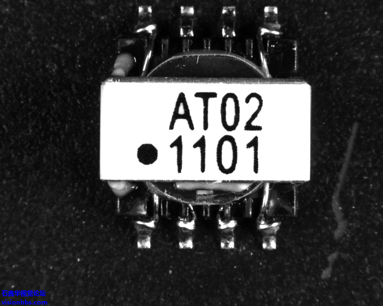

    字符识别在整个机器视觉与图像处理邻域,相对来讲还是比较容易的一类。如果字符明显、没有什么干扰的情况下,还是比较好处理的。当然也有很多不好处理的字符识别项目,如字符印刷深浅不一、有缺笔少划、有连字、喷码型字符、柱面上的字符识别等。

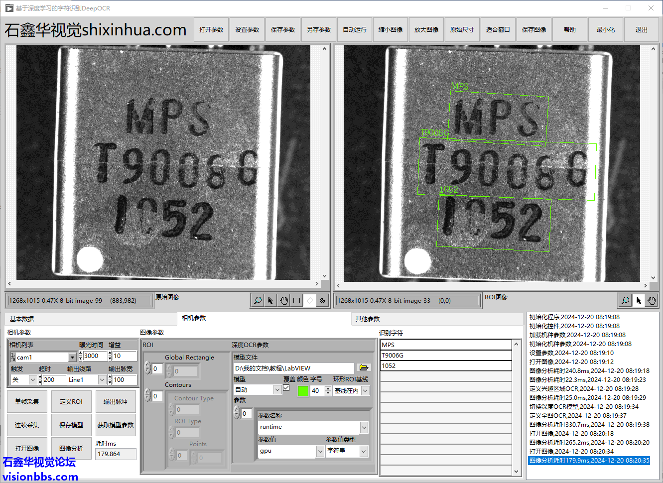

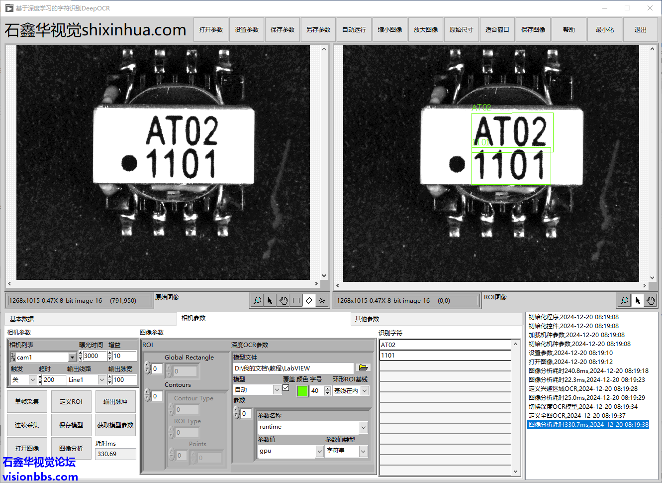

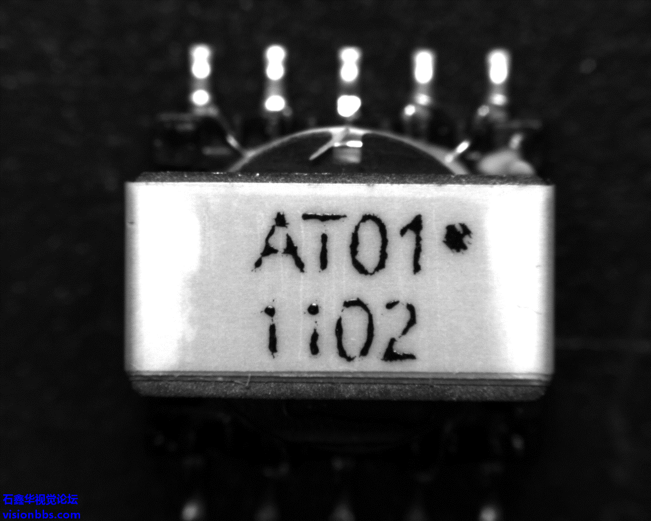

    电感字符识别-比较好处理的,字符明显无缺损

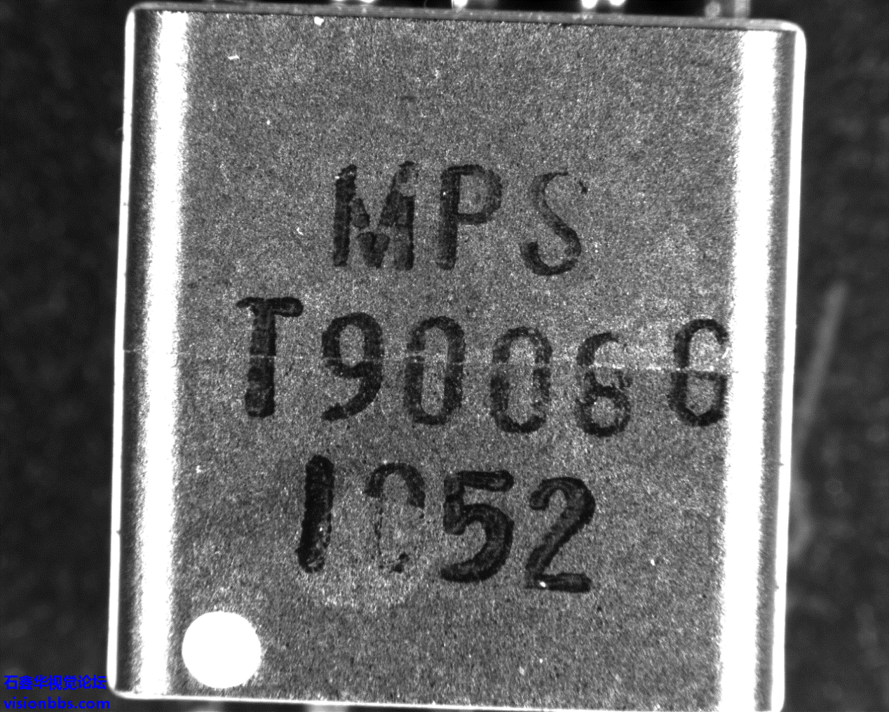

    电感字符识别-比较难处理-缺损严重-考虑深度学习方法

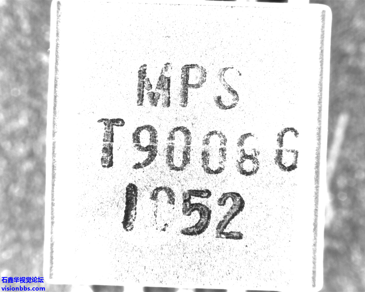

    电感字符识别-比较难处理,有缺损
    电感字符识别-比较难处理,有缺损,深浅不一

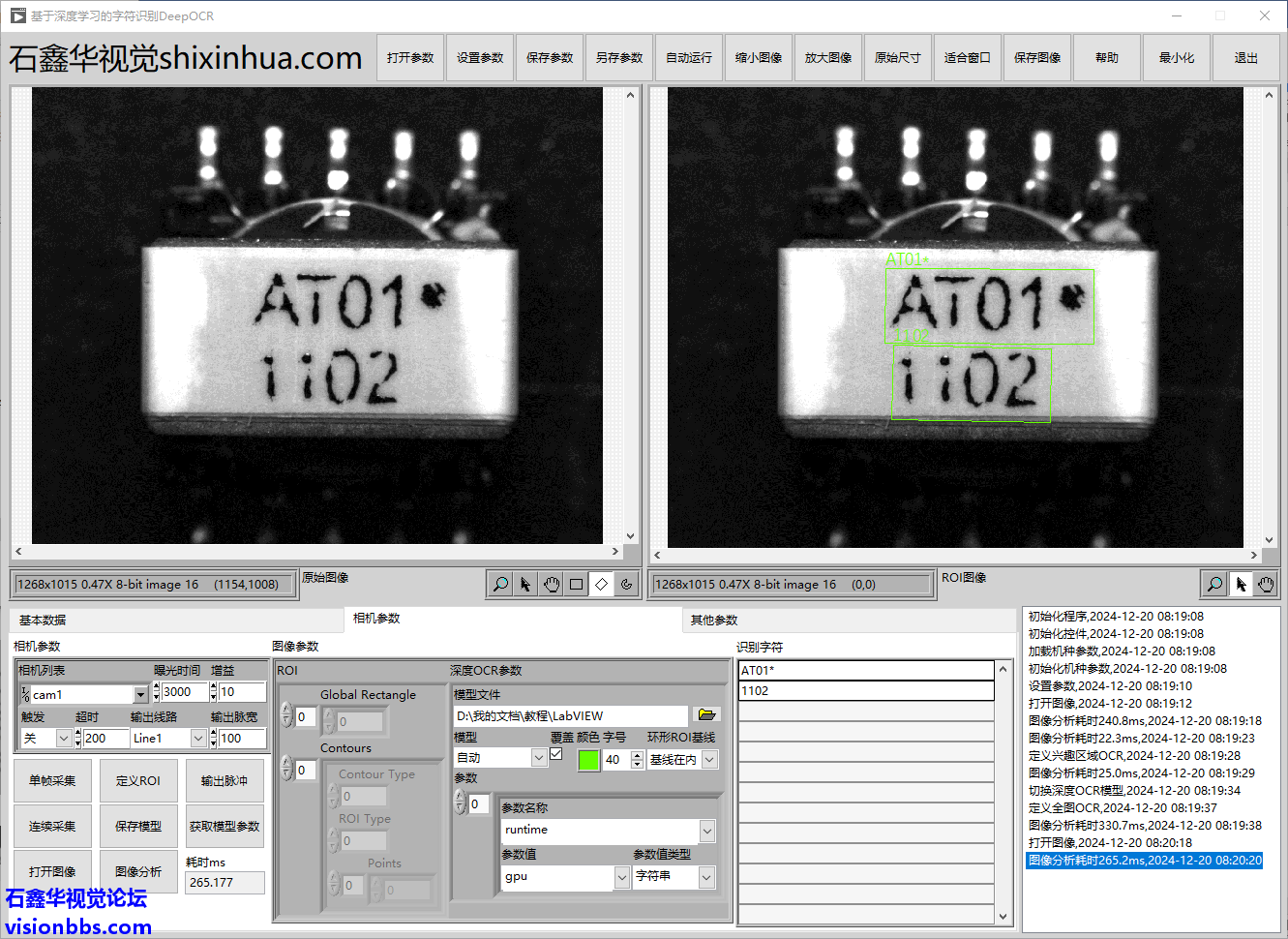

    OCR字符识别是主要的算法,其他可以考虑分类、匹配等方法。图像质量较差的,还可以考虑深度学习的方法深度OCR,效果也是非常好的。
    LabVIEW Halcon教程:
    LabVIEW HALCON图像处理入门教程(24.09)》含深度学习,LabVIEW使用NI VISION+Halcon混合编程机器视觉与图像处理入门学习资料
    深度OCR
    深度OCR

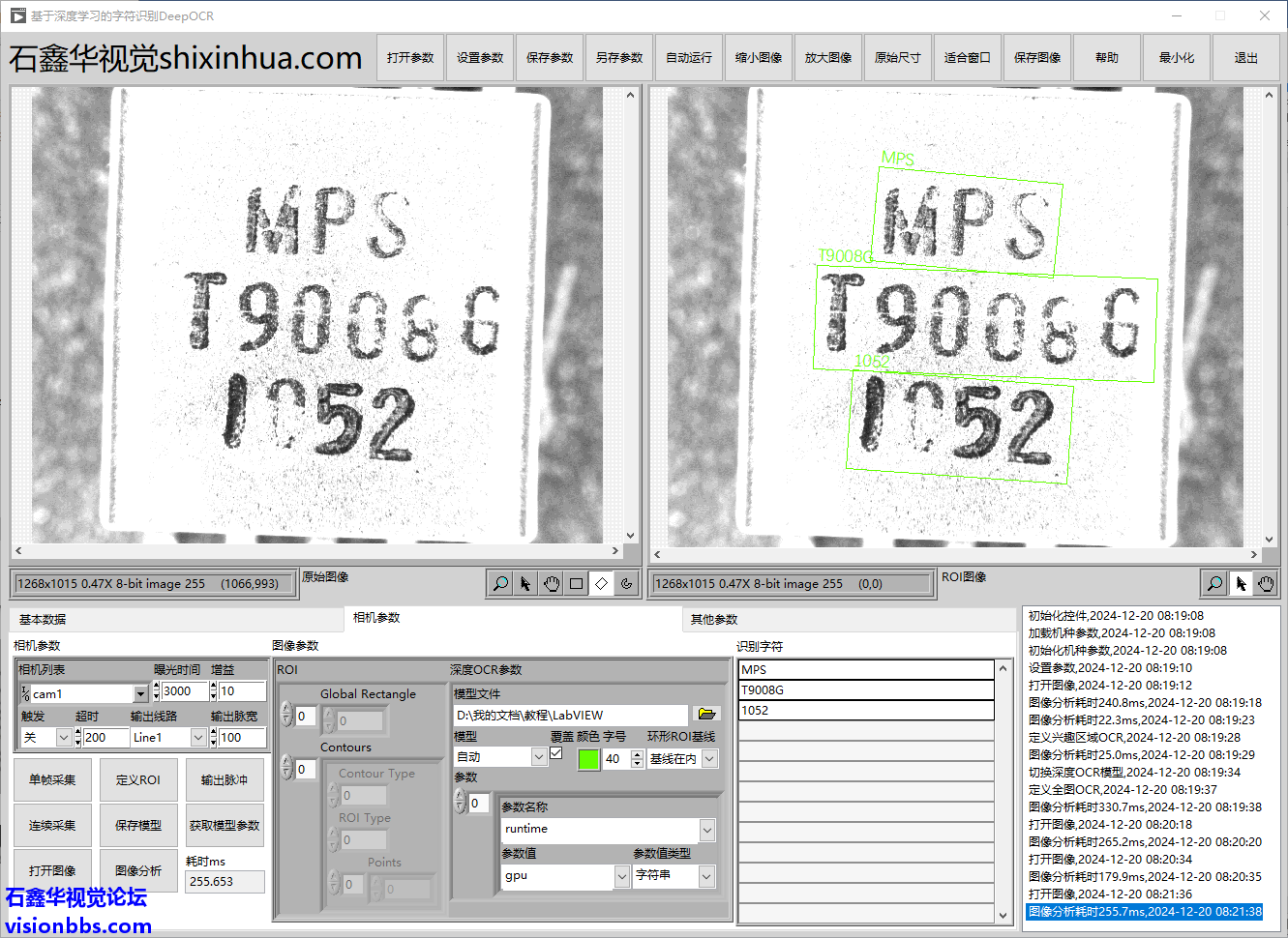

    深度OCR(这里的8被认为是6,需要训练使用实际产品训练更多数据)
    深度OCR(这里的8被认为是8,正确)
    机器视觉项目实现难度
    根据具体的产品情况来考虑吧。如图1所示的效果,就比较好处理。而后面的几个图像效果,都不是很好处理。不过使用深度学习的方法,也变得简单很多。
