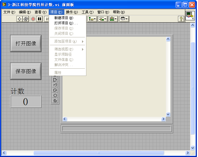

    如何把vi格式转换成exe格式,使其在没有装labview的电脑上也能打开
    发表于 2014-5-7 16:46:15 | 显示全部楼层 来自:广东省东莞市 电信
    项目》生成应用程序》打包成EXE。
    然后再生成安装文件。添加LV Runtime/Vision Runtime/Vision Common Resource/VISA等其它必须的组件。即可以在其它未安装LV的电脑上运行了。

    如图,跟你的不一样,没有生成应用程序

    直接百度labview生成EXE,网上有PDF教程,很详细
