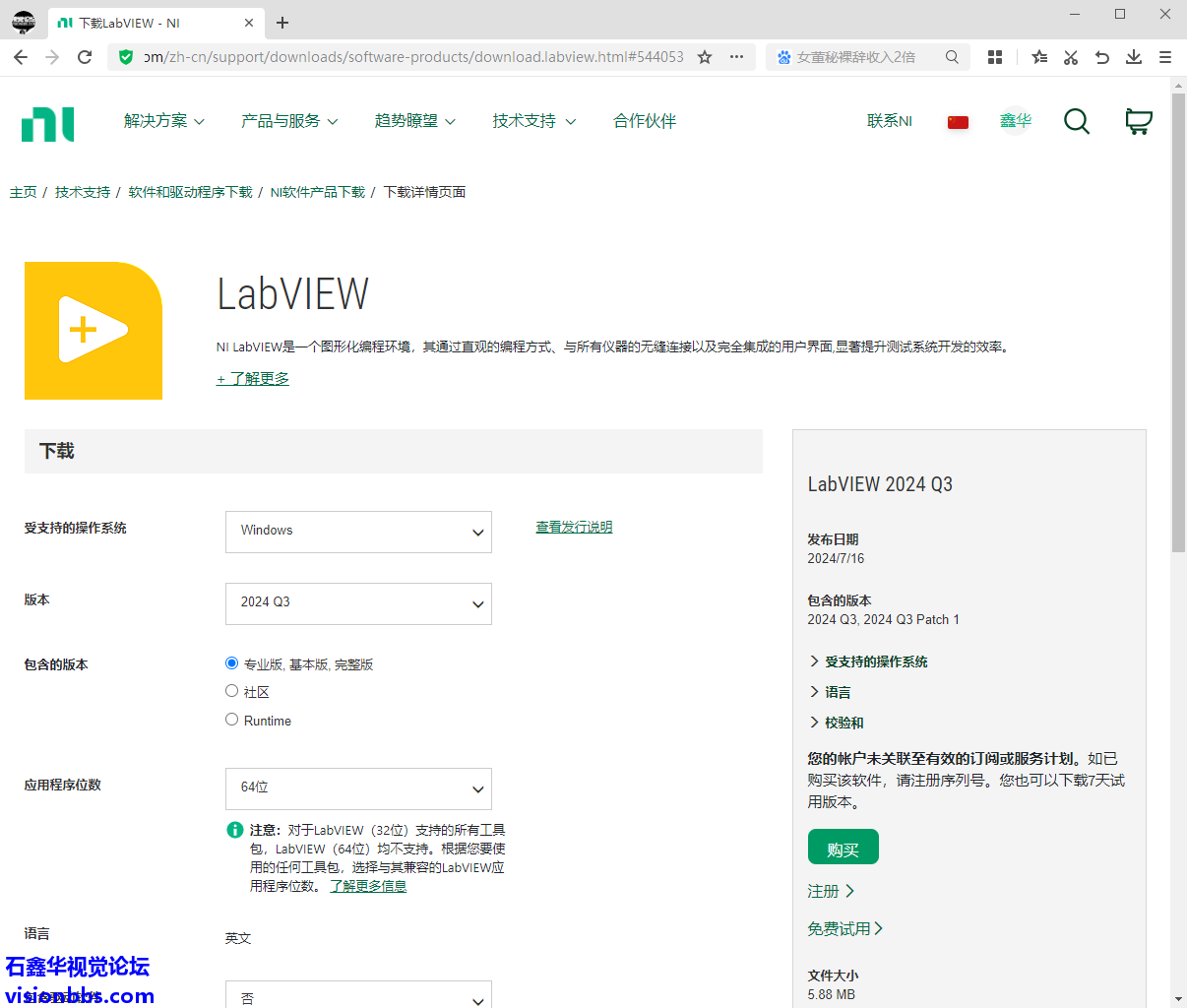

    NI与2024年7月16发布了LabVIEW 2024 Q3。LabVIEW 2024 Q3是LabVIEW 2024 Q1的SP版本(相当于之前的SP1)。两年版本的VI是兼容可以互相打开的,工具包、驱动、应用软件等也基本上是兼容的,只有部分驱动程序同步更新了2024Q3版本。
    NI与2024年7月28发布了LabVIEW 2024 Q3 Patch 1补丁版本,这个是Fx补丁版本,比SP版本更小的修订版本,一般只解决问题,不更新改动功能。没有发行说明,也没有新增功能及改动说明。
