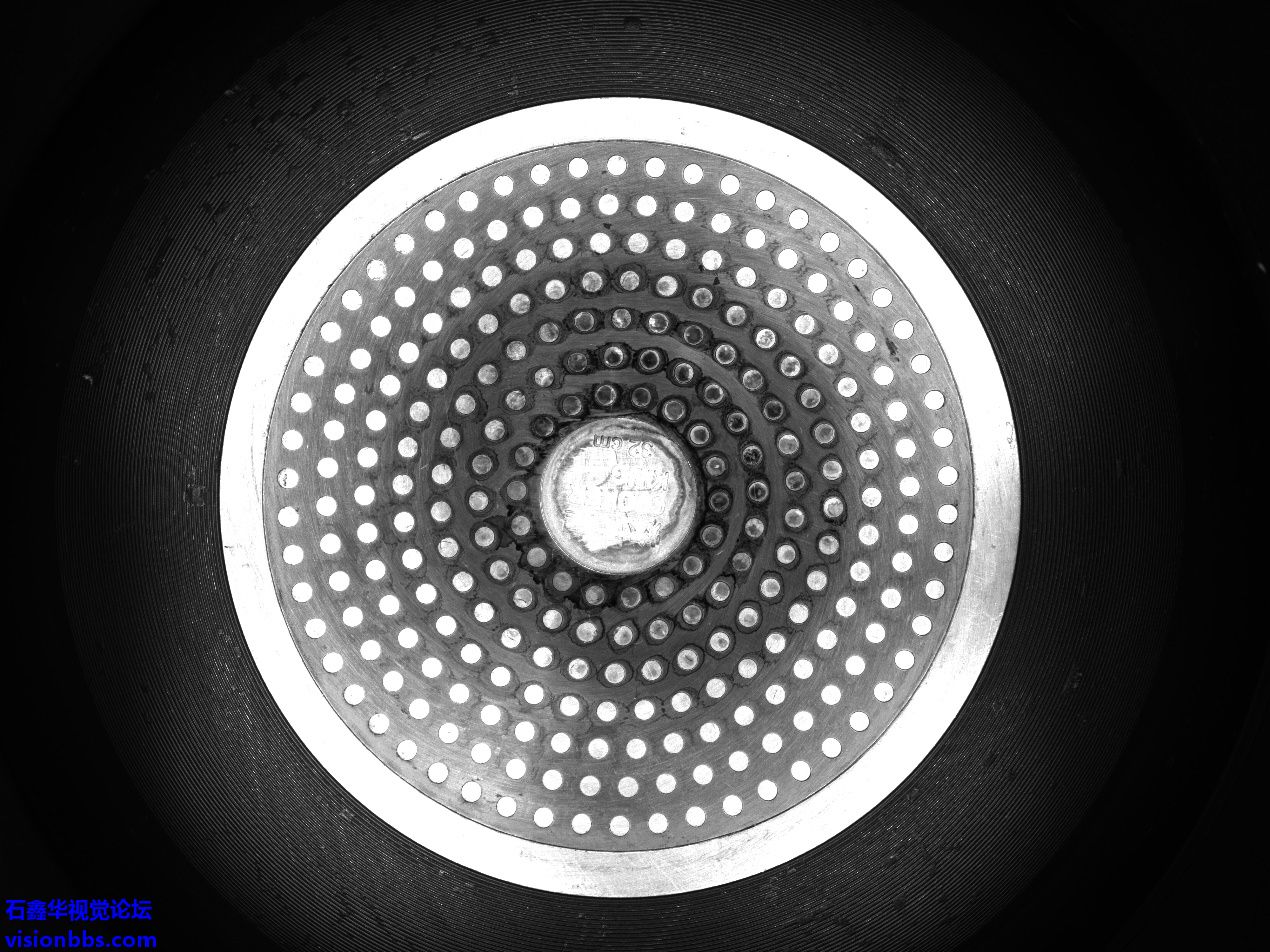

    平底锅高角度光源照明效果
    平底锅低角度光源照明效果

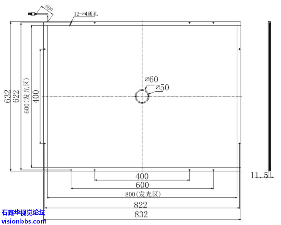

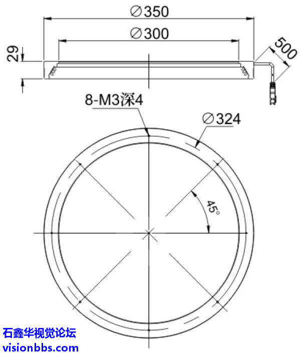

    平底锅有不同的形状的。一般比较常见的锅壁是球状的,锅底小,开口大;也有一些锅壁是垂直的,这时开口和锅底直径差不多。不同型号的平底锅的锅底直径有不同的尺寸,常见的可能也就是在200mm左右。在网上翻了一些品牌的平底锅的锅底直径参数,有178mm214mm230mm等。如果是垂直类型的,那么锅底则可能在300mm左右。所以选择光源时,还得看一下具体最大要检测到多大的直径。如果只是200左右的,那可挑选的还是比较多的,很多环形光源都有200mm以上的尺寸。而如果要到300左右的话,那挑选的范围就少了,环形光源比较少了,可以考虑SHI-RL35030-W。那就只能考虑使用条形光源来模拟环形光源。或者是使用开孔面光源来照明。这样做三四百的直径也是可以的。考虑使用SHI-FLM800600-W-D50
    SHI-FLM800600-W-D50
    SHI-RL35030-W
    光源控制器

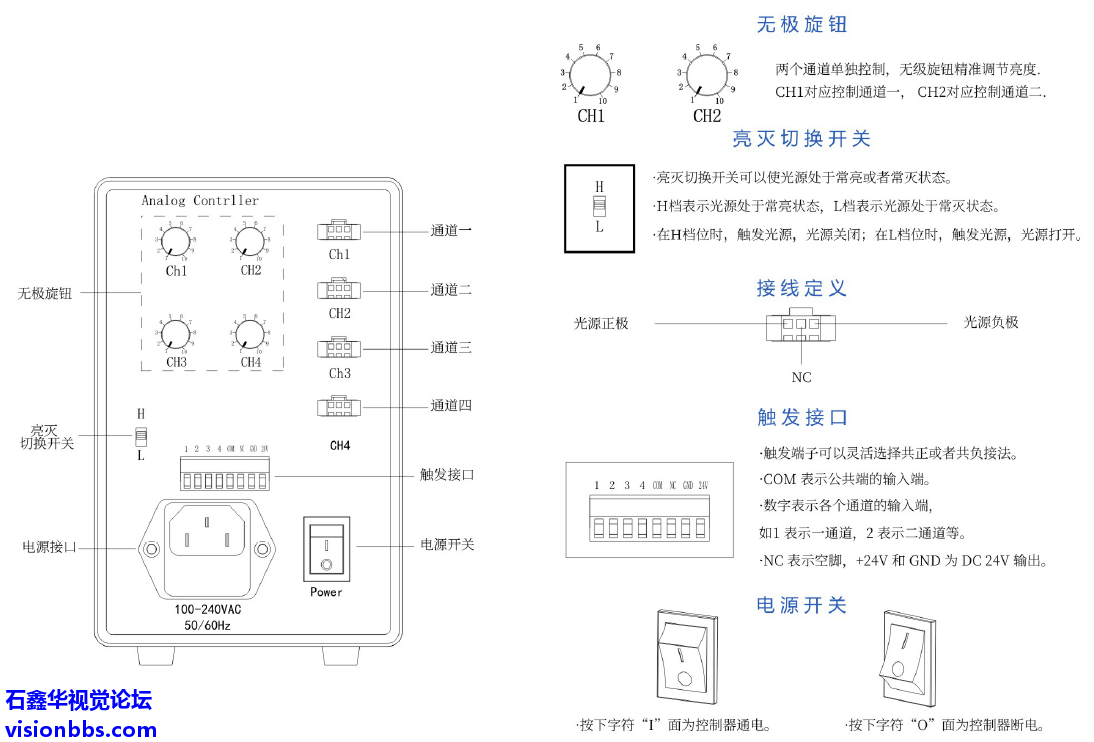

    SHI-FLM800600-W-D50开孔侧面光源的功率约75W,所以可以考虑使用SHI-APSM24120-4CH;而SHI-RL35030-W环形光源的功率则有40W左右,使用SHI-APSM2460-4CH即可,功率小一些,成本低一些。当然,如果是飞拍的检测的话,如果要增加光源亮度,也可以考虑使用频闪控制器。

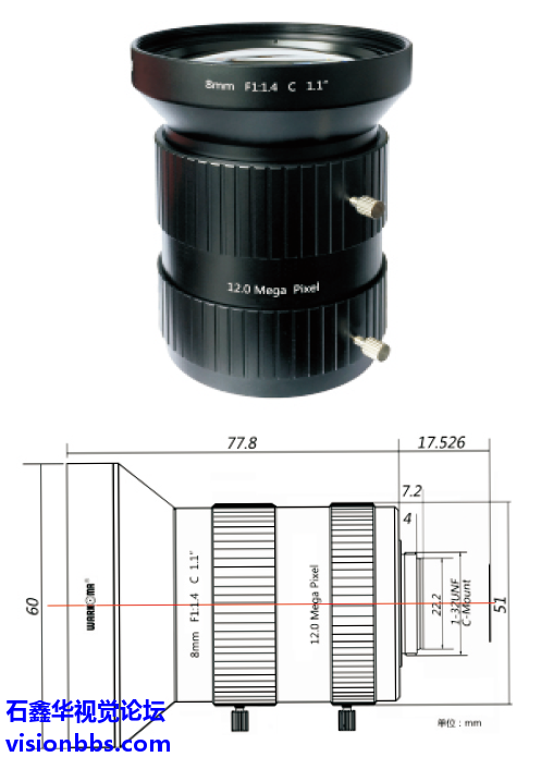

    拍摄范围320mm比较大时,通常没有太多的选择范围,只能使用FA镜头来处理,远心镜头的成本太高了。考虑工作距离,一般也只能使用短焦距的镜头,如8mm的、6mm的镜头。通常6mm以下的镜头畸变都比较大,所以这里优先考虑8MM的镜头SHI-C0814HJL

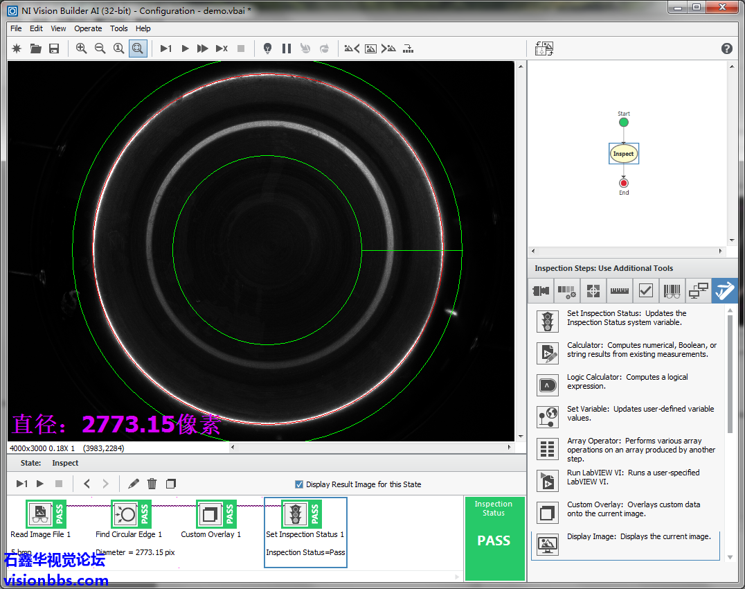

    对于直径测量来说,图像处理算法没有什么选择的余地,只能考虑找边函数来测量。

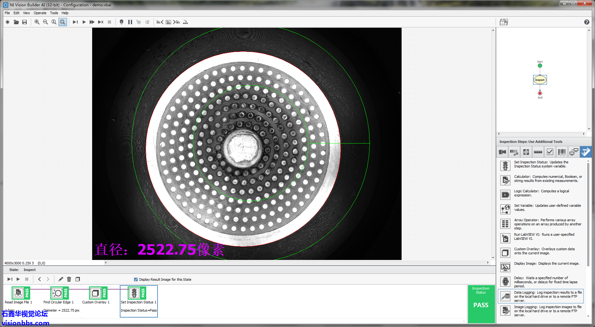

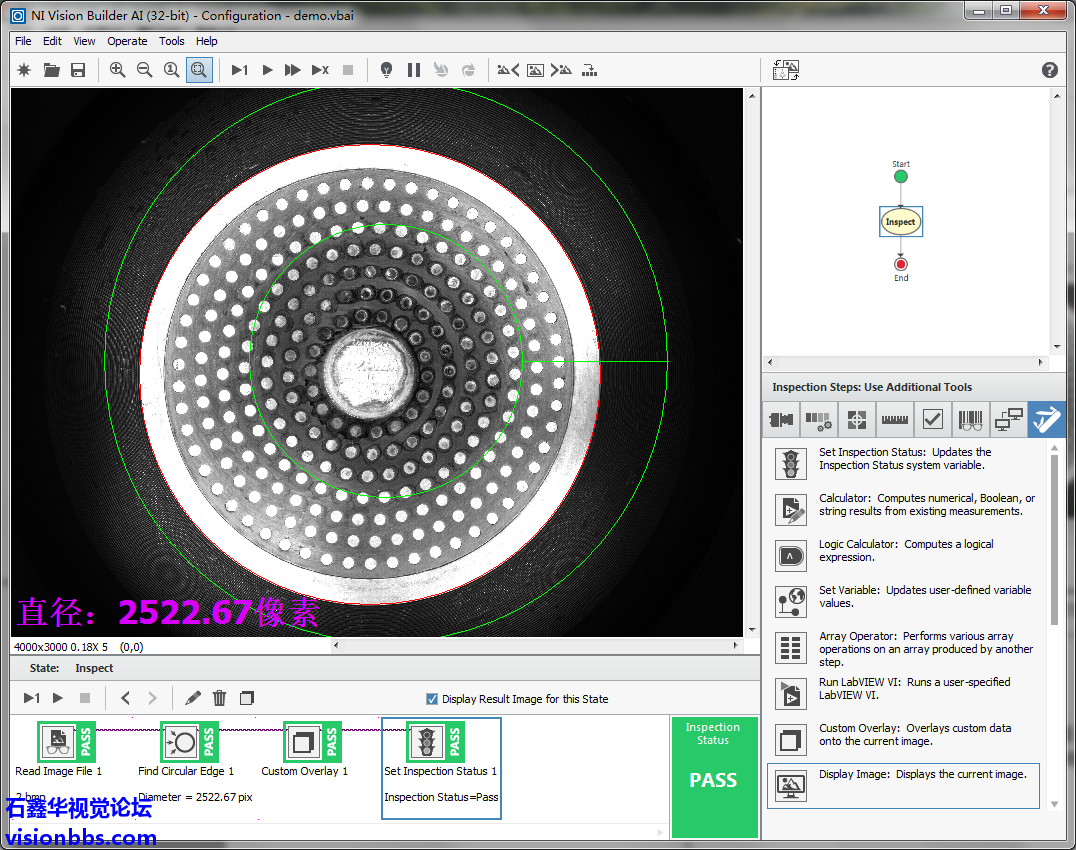

    高角度照明效果测量1
    高角度照明效果测量2
    高角度照明效果测量3

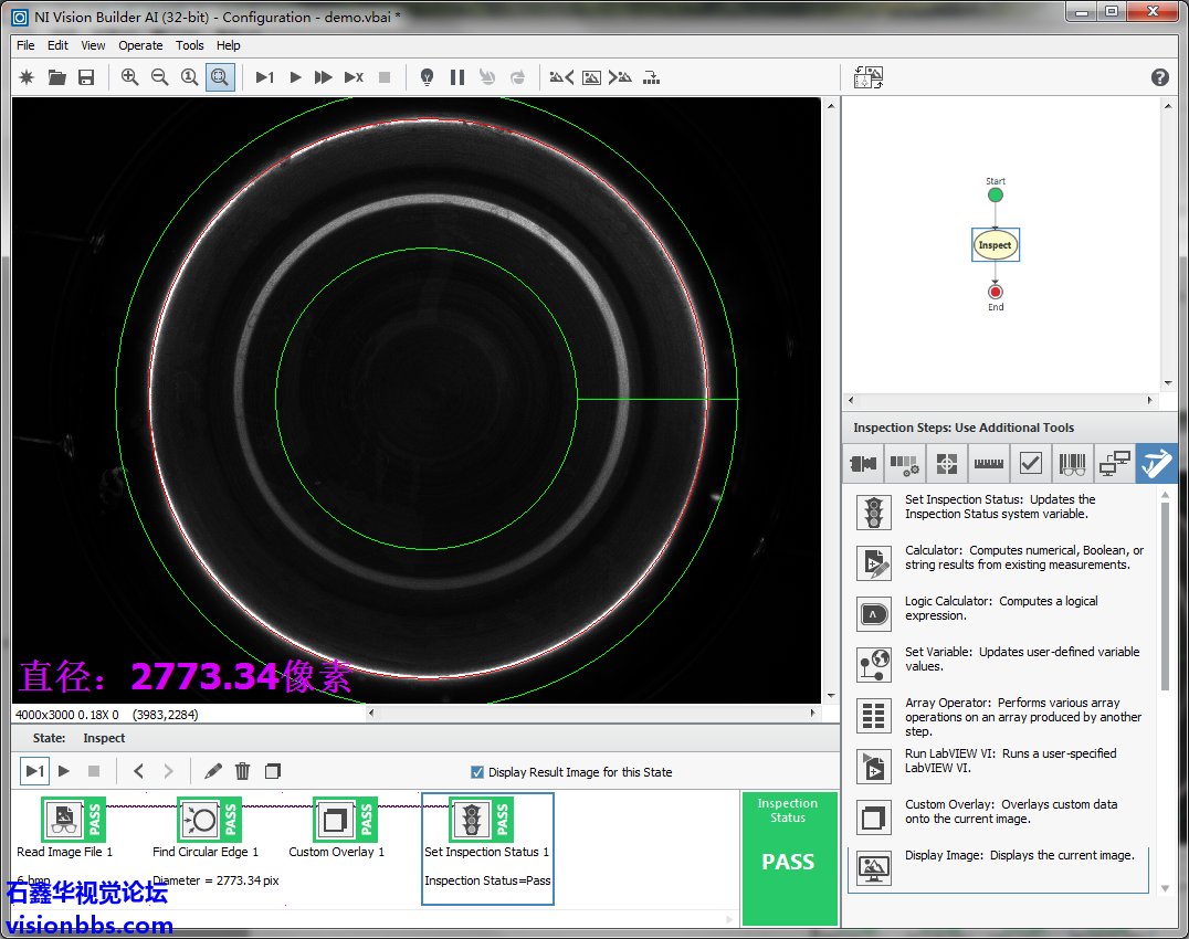

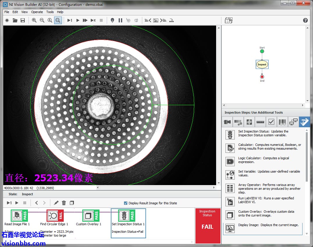

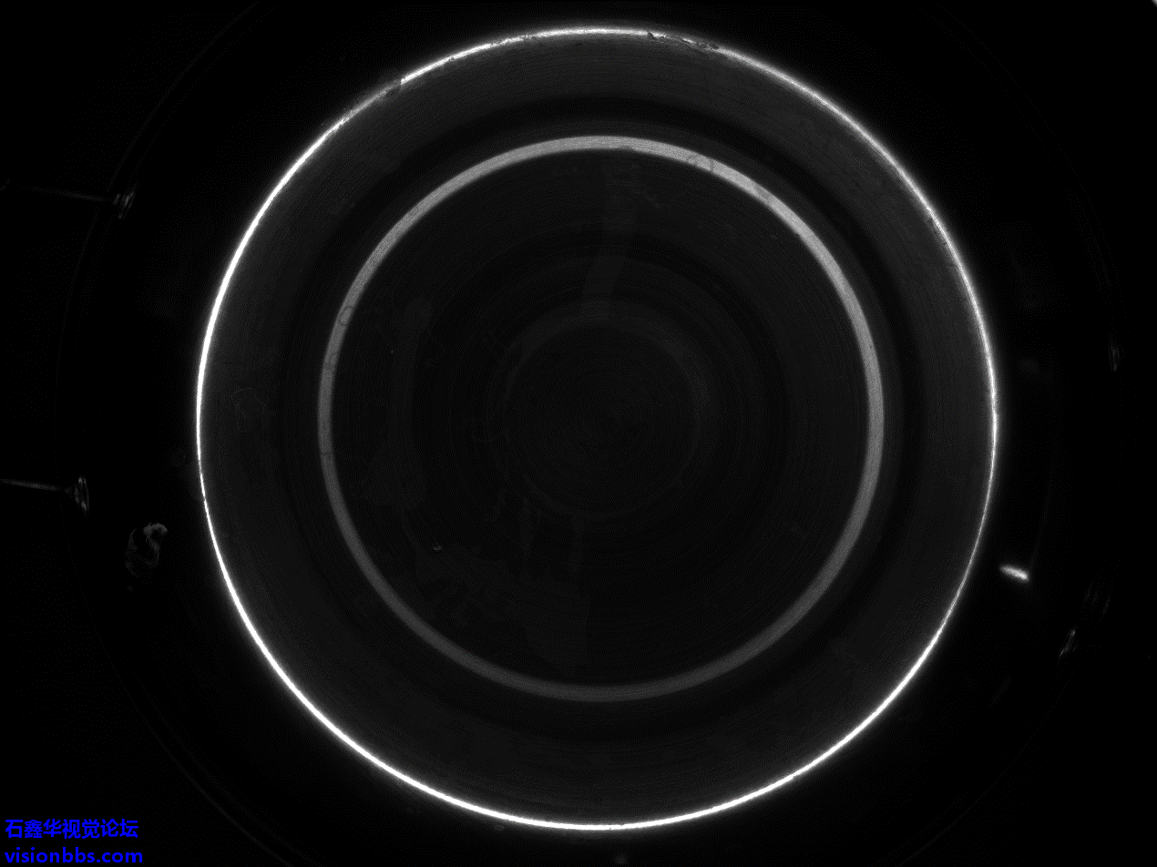

    低角度照明效果测量1
    低角度照明效果测量2
    低角度照明效果测量3
