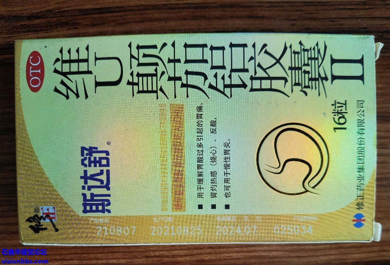

    OCR光学字符识别在机器视觉行业中是比较常见的一种应用。需要检测的产品可能也五花八门。本方案中介绍的是药盒上的批号、生产日期、有效期、序列号等相关的字符识别。字符本身是印刷出来的,对比度比较高,均匀性也好,字符的间距等都比较大,所以实现起来就比较容易。当然,对于OCR来说,也有一些难搞的项目,特别是一些复杂背景上的喷码字符、一些钢印的字符因为受力或某些原因造成的字符不均匀,部分信息丢失的情况,如3568等容易造成混淆,这种对于传统的OCR算法就比较考验工程师了。现在也一些深度学习的方法,能提高识别的准确率。但是如果本身丢失了很多信息,连人眼都无法识别出来具体是什么字符时,那软件算法肯定也是无能为力的。

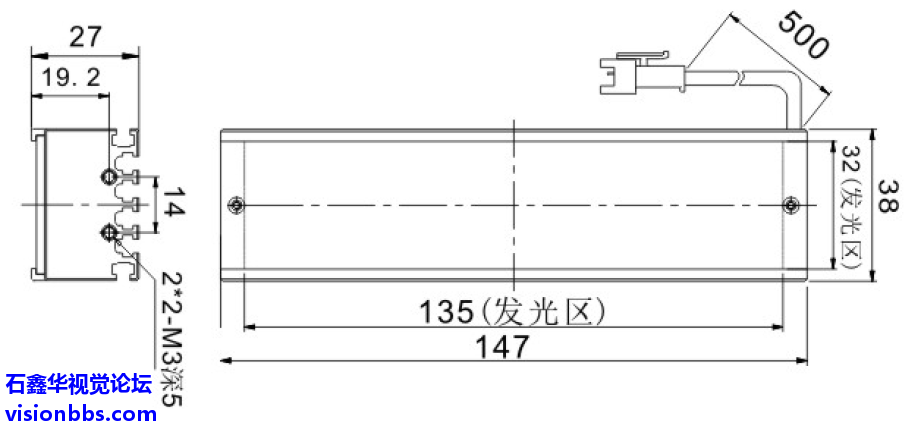

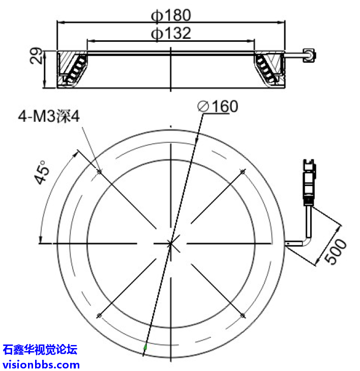

    这里的字符是一排的,范围相对来说还是比较宽的。所以考虑使用条形光源。如果要想均匀性好,那么使用两个条形光源对射即可。其实使用一个条形光源应该也可以,因为字符本身所在的高度范围是比较小的,通常都比一个光源的发光面积要小。当然,如果要考虑整个图像范围内旋转产品,在任意角度位置都有可能出现字符的话,那还是要考虑4个方向都放置条形光源,或使用四面可调光源。当然,使用环形光源也可以,不过内径要比较大一点,字符所有在区域都已经占了70mm了。实际拍摄的视野差不多有100*80mm。考虑使用条形光源SHI-BLM14738-W或环形光源SHI-RLM18030-W
    SHI-BLM14738-W
    SHI-RLM18030-W

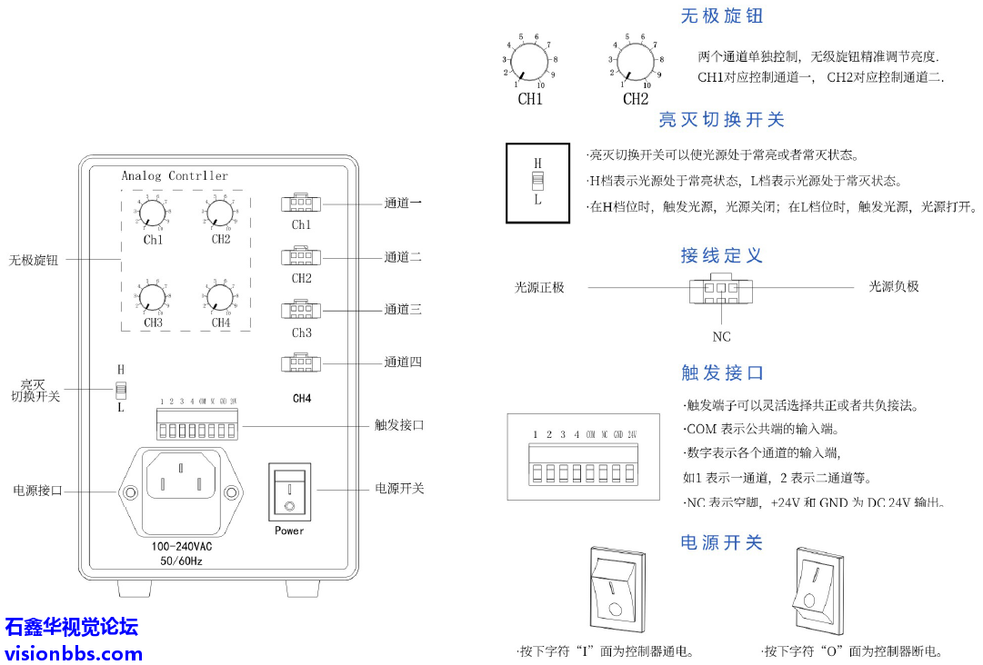

    光源控制器

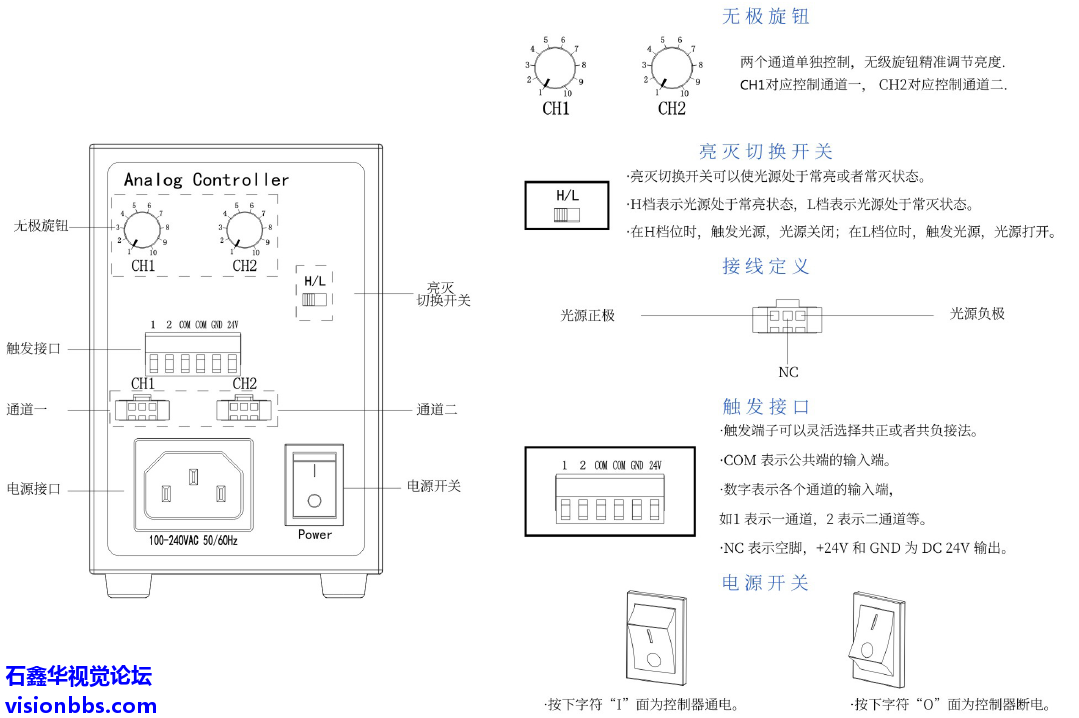

    使用的是条形光源10W左右,环形光源的功率30W左右,所以考虑使用常规的模拟控制器即可。看具体使用多少个光源,如果是4个条形光源,那就考虑SHI-APSM2460-4CH;如果是一个环形光源,可以考虑SHGI-APSM2430-2CH
    SHI-APSM2460-4CH
    SHI-APSM2430-2CH

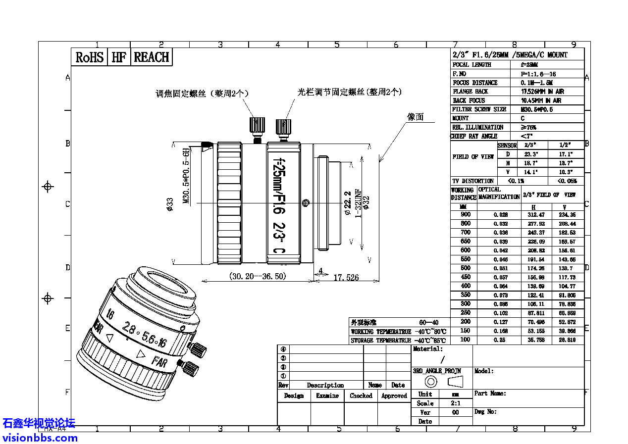

    工业镜头
    拍摄范围比较大,有100*80mm左右,那么使用常规的FA镜头即可。如SHI-C2516FFW

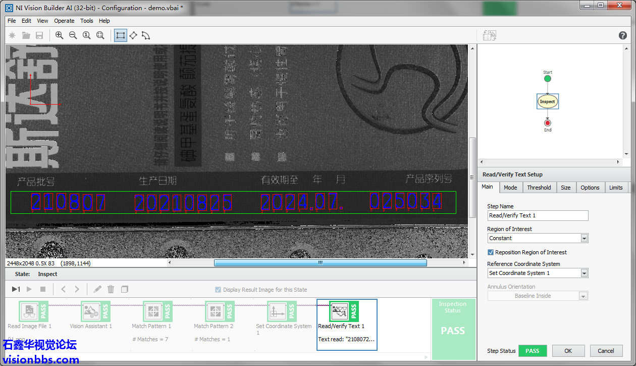

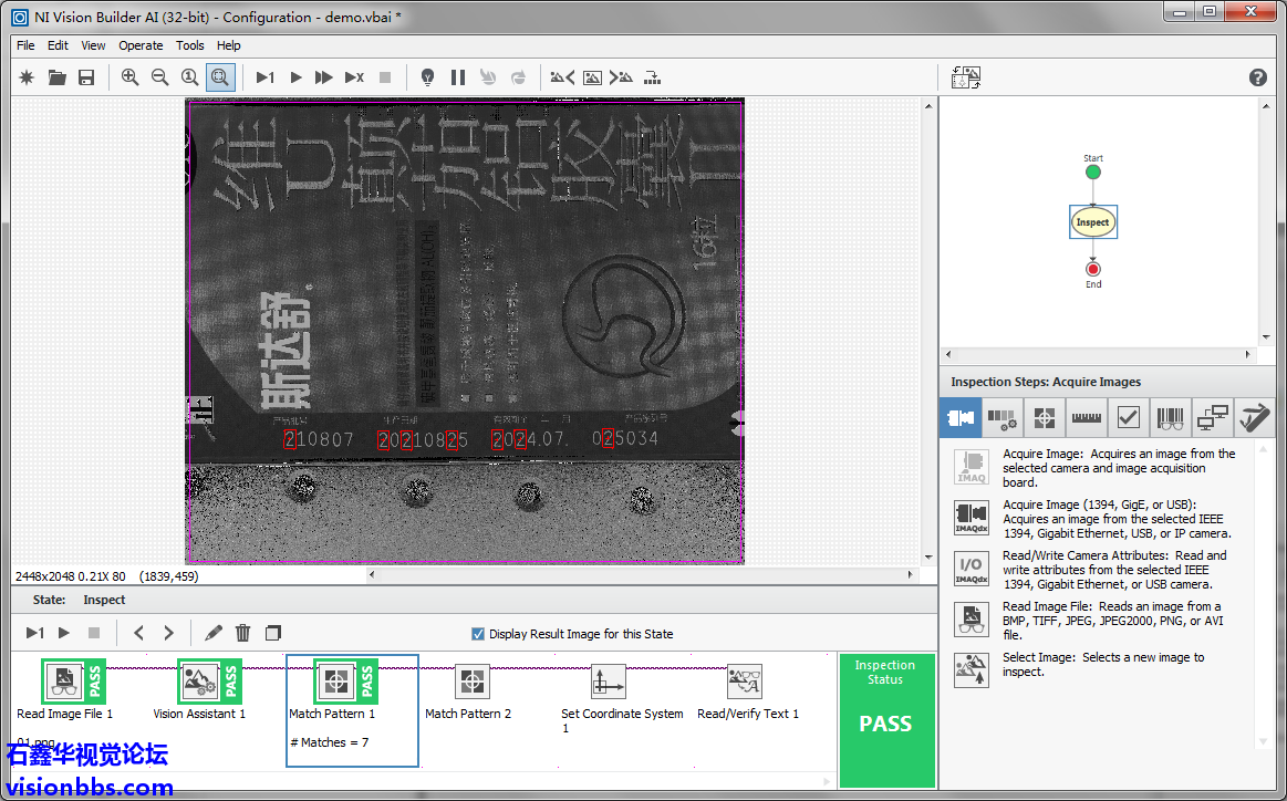

    图像处理算法在本方案中相对比较简单,可以考虑模式匹配或OCR字符识别。当然这里只是因为本方案的字符对比度高,均匀性好,所以图像处理起来比较简单。如果遇到一些难处理的字符识别,还是要多考虑考虑图像处理的方法的。有些OCR相关的案子,并不是很好成功。
    模式匹配字符
    OCR字符识别
