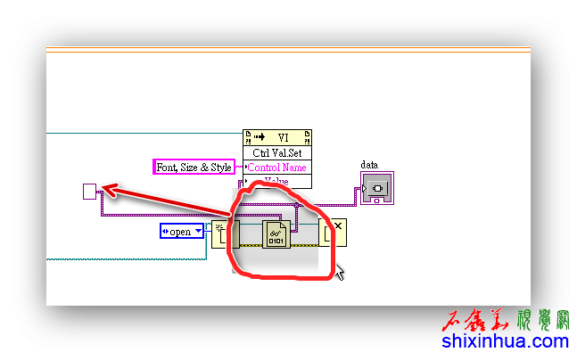

       我的项目已进行到一半了,现在有个问题想问一下:

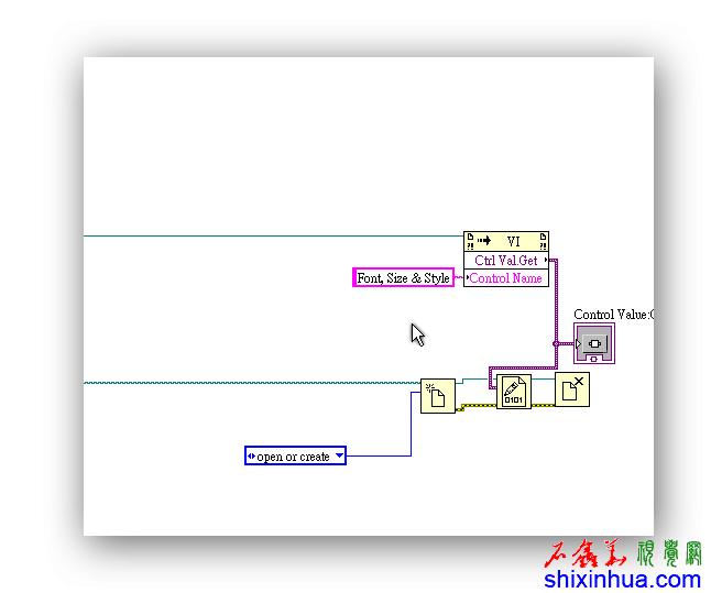

       有关VDM 的VI的控件值怎样保存?这些控件基本上都为“簇”类型的,比较复杂的控件;我目前使用调用节点读出控件的值,但在程序启动初始化时,再使用调用节点却读不出保存的值,保存的文件为二进制文件。如图:
       http://www.visionhome.cn/forum.php?mod=attachment&aid=MTg4M3w1MGNhOTIxYnwxNzQ2Mzg3MTU2fDB8://1884.pnghttp://www.visionhome.cn/forum.php?mod=attachment&aid=MTg4NXw2ZGJhMzM2NnwxNzQ2Mzg3MTU2fDB8

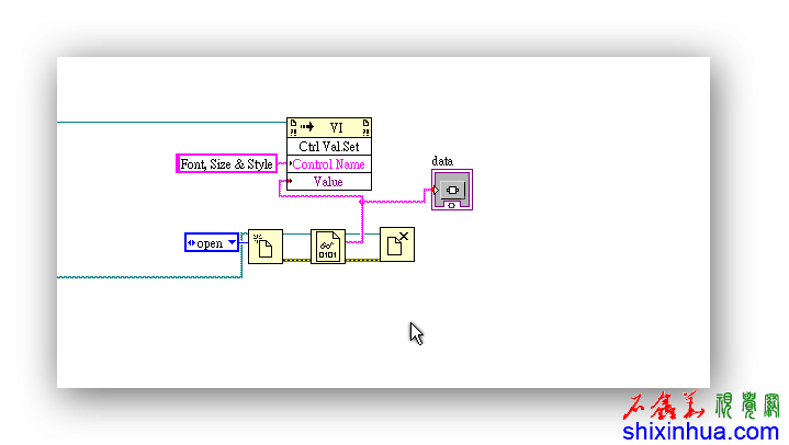

    已解决.是读取二进制文件时需设定正确的数据类型。
    好像每次一问楼主,我的灵感就爆发,问题就迎刃而解。楼主真是我的福星!{:soso_e113:}
    http://www.visionhome.cn/forum.php?mod=attachment&aid=MTg4Nnw2Mjc2YTU4OHwxNzQ2Mzg3MTU2fDB8
