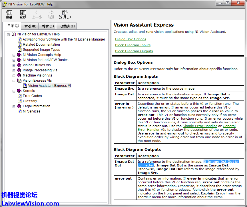

    NI Vision for LabVIEW Help中视觉助手快速VI程序框图图像输出目标描述错误
    ImageDst Out应该是Image Dst
             NI Vision for LabVIEW HelpVision Assistant Express VI帮助中,Block Diagram Outputs中的Image Dst Out的描述中,有一句“If Image Dst Out isconnected,”——如果Image Dst Out目标图像输出连接,则怎么样怎么样。这里是错误的描述。应该是“If Image Dst isconnected,”这样的,将Out删除掉,应该是Image Dst目标图像。这里的Out是指输出端,根据NI视觉中IMAQ函数的一般规则,当Image Dst目标图像连接时,则Image Dst Out目标图像输出Image Dst目标图像是相同引用。而当Image Dst目标图像没有连接时,则Image Dst Out目标图像输出Image Src原始图像是相同引用。也就是Image Dst目标图像有指定内存引用时,Image Dst Out目标图像输出使用Image Dst目标图像指定的内存引用否则使用Image Src原始图像的内存引用,Image Src原始图像在处理函数处理后被覆盖。平时使用时,如果不期望覆盖掉Image Src原始图像,那么请连接Image Dst目标图像。如果不需要保留Image Src原始图像,则不连接Image Dst目标图像,可以省分配一个图像内存,节约内存消耗。
