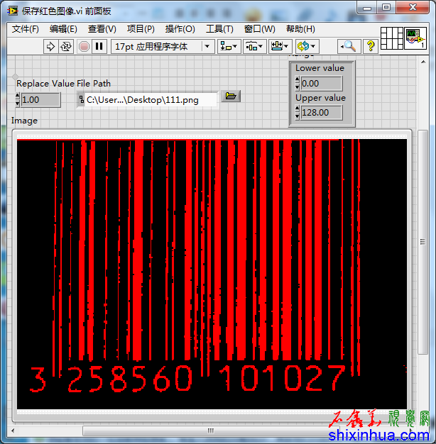

    在NI视觉中,默认的二值化后的图像是红色的目标、黑色的背景。这种方法是一种特色的显色模式。因此如果要保存图像,可就没这么好的效果了。
    二值后的图像 ,默认只有两个颜色,0,1,而无论二值图,还是灰度图,都是保存为8位的灰度图。不会保存成单独的2位的二值图的。
    因此要想把红色的图像保存下来,是需要动一下脑袋的。
    LabVIEW保存红色二值化图
    LabVIEW保存红色二值化图

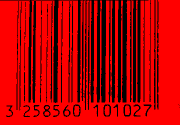

    需要保存这种二值化图。
    效果图
    效果图
    这个是保存后的效果图,就是要达到上面图所示的效果图。

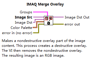

    要想实现这种效果,就得使用Merge Overlay函数:
    Merge Overlay
    Merge Overlay

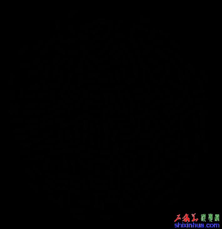

    有没有简单点的方法,我只要求图片能看清楚,不用保持原来的颜色,我直接保存下来的图片看不清,就像下图
    12 小时前
  • 签到天数: 3575 天
    连续签到: 8 天
     楼主| 发表于 2014-4-26 10:09:02 | 显示全部楼层 来自:广东省东莞市 电信
    简单的办法就是把二值化时的Replace Value设置成255,这样出来的图是黑白两种颜色的。
