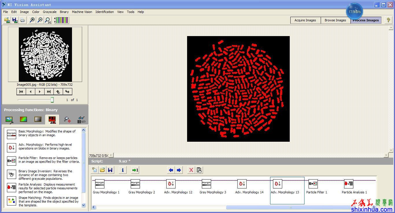

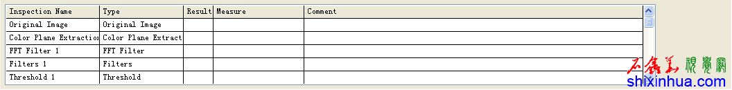

    怎么把上图中的格式换成下图中的格式

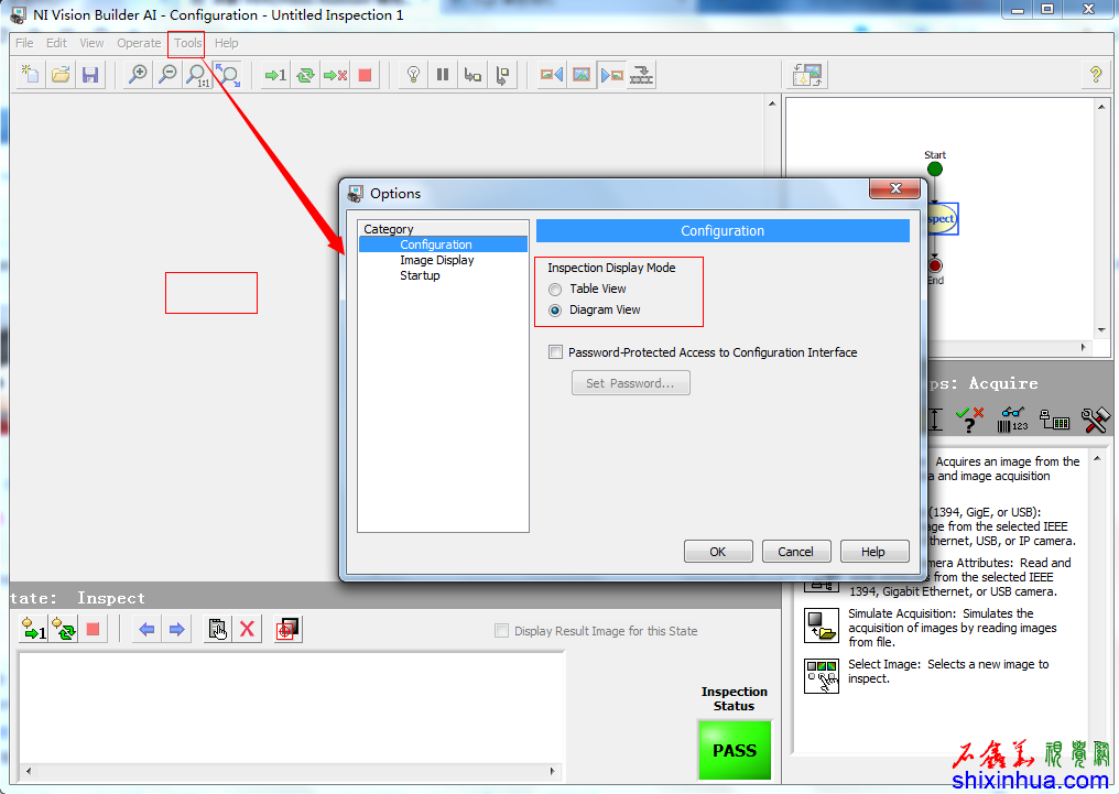

    AVT Guppy Pro F-125B性能评测-面均匀性评测
    VBAI脚本样式切换
    VBAI脚本样式切换
    点TOOL》OPTION》选择你想要的状态图样式即可。
