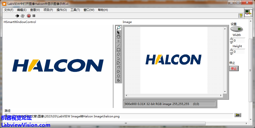

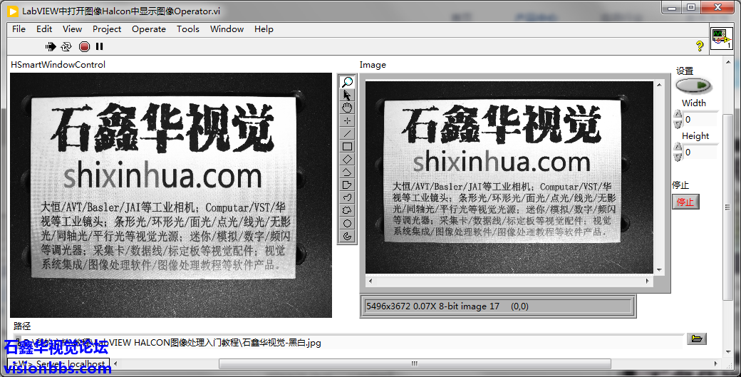

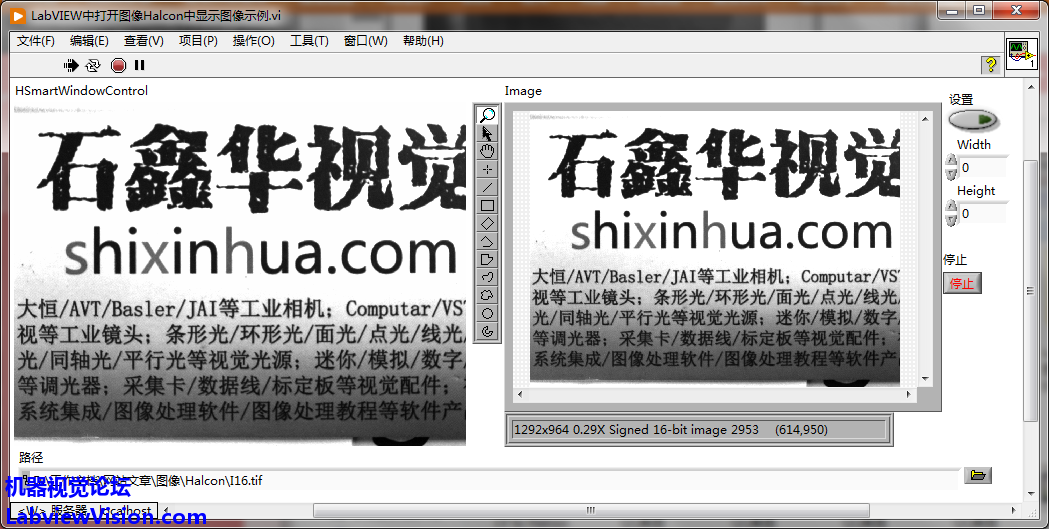

    本vi的功能是将LabVIEW中的NI Vision Image图像引用转换到Halcon中的HImage引用,从而方便在LabVIEW中得到的图像在Halcon中进行处理。
    已经验证过的图像类型包含U8、U16、I16、RGB等类型

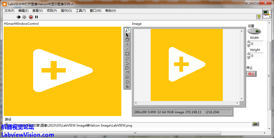

    RGB32
    RGB32
    RGB32
    RGB32
    RGB32
    RGB32

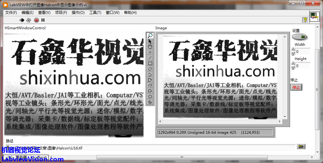

    I16
    I16
    I16
    U16
    U16
    U16

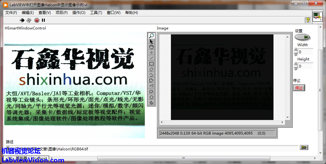

    RGB64

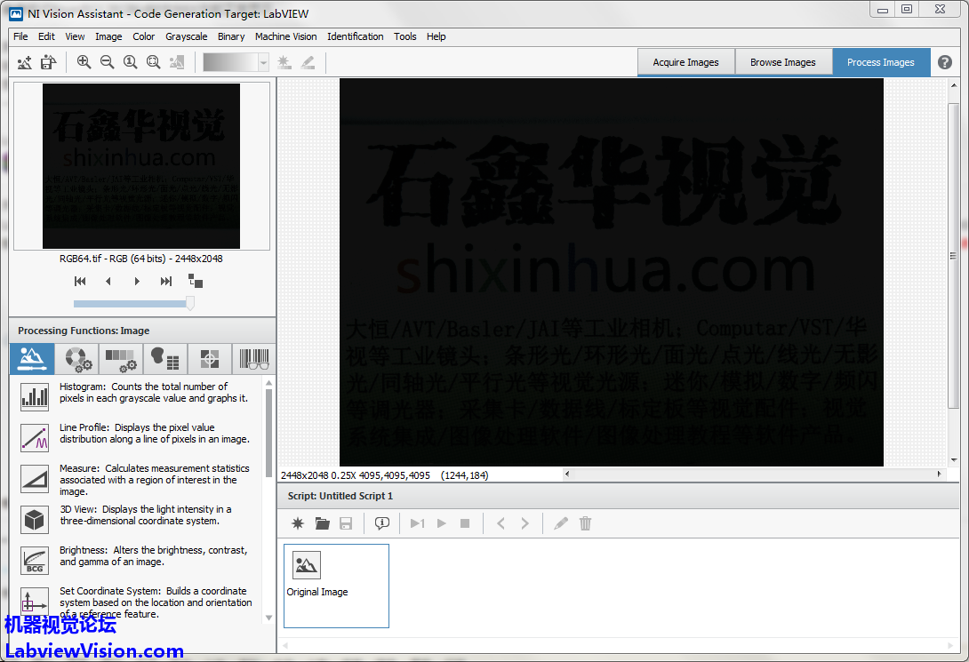

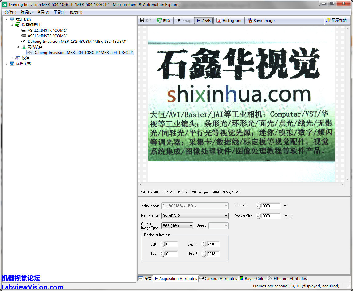

    注意,RGB64图像时,在Halcon中倒是还能正常显示,但是在LabVIEW中还不能正常显示。因为在MAX是采集图像时像素格式是BayerRG12,也就是像素位深是12位的,最大值也就是2^12=4095,而要显示12位的图像,在Windows系统/LabVIEW中,则需要使用16位两字节才可以,这时的最大值是2^16=65535,也就是RGB32的每通道也是由8位变成16位的RGB64。这时实际采集的图像灰度最大值也就是4095,但是这个最大值在RGB64最大值65535中,则是一个非常小的值,所以即使最大4095时,实际看起来仍然是比较黑的。尝试着调整NI Image的16位映射模式,均无法调整成MAX中那种效果(在MAX中可以正常显示),这个在LabVIEW、视觉助手、VBAI中均是这种问题,暂时还未找到适合的显示方法(参考强制转换显示:LabVIEW如何显示RGB64彩色图像http://visionbbs.com/thread-31485-1-1.html)。理论上,还要考虑一下像素格式才可以,就像MAX中一样,也是设置了像素格式才正常显示:
    像素格式BayerRG12RGB64时在MAX中能正常显示
    视觉助手中无法正常显示12位像素深度的RGB64图像
    经过验证,RGB64的显示异常,应该属于Bug:
    LabVIEW Image显示RGB64的Bug

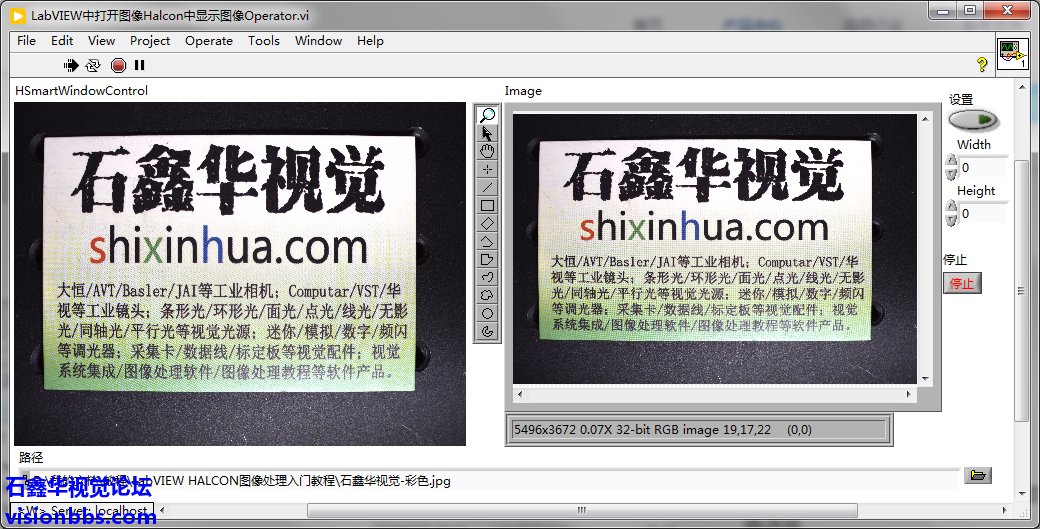

    32位环境RGB32彩色图像转换
    64位环境RGB32彩色图像转换
    32位环境U8灰度图像转换
    64位环境U8灰度图像转换
