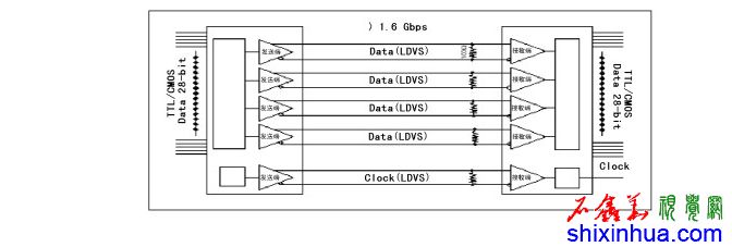

        Camera Link 是专为机器视觉应用而制定的通讯接口标准,特别是数字摄像机和采集卡之间的连接。它选择了国家半导体公司的二个发送和接收芯片,发送端将28路宽的输入数据分成4组串行数据,在4对双绞线中传送,每一对线传送7个串行数据,如下图所示。另有一独立的通道专门传送时钟。这样,5个通道共传送28bits宽的数据,它们正好可以传送RGB三路24bits彩色视频数据,加上场、行和点使能控制及一个备份通道。
    Camera Link的基本结构

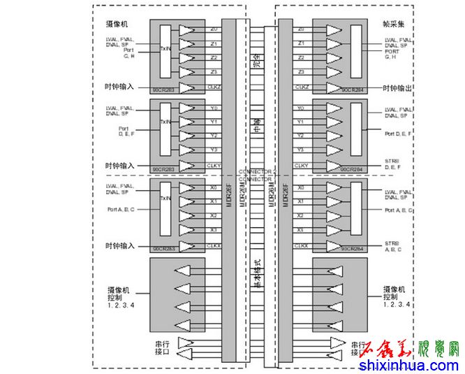

        28bit组数据传送的Camera Link只是一个基本模式,它还定义了中等型和完全型一共三个模式,如下图所示,完全模式可传送84路宽的数据。
    Camera Link的三种模式
        这三个发送接收芯片分别独立使用自己的时钟信号,在基本型芯片中,尚有二种控制和通讯信号的传送:
        摄像机控制信号:四对LVDS线,用来作采集卡对摄像机的控制之用。由摄像机制造商自行定义。
        异步串行通信:二对LVDS线,用于摄像机和采集卡之间的互相通信,可达9600波特率。
