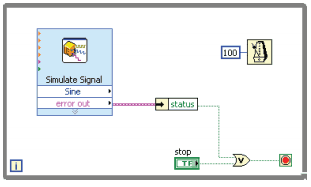

    使用While循环(While Loops)处理错误
         可将错误簇连接到While循环或For循环的条件接线端以停止循环的运行。 如将错误簇连接到条件接线端,只有错误簇状态参数的TRUE或FALSE值会传递到接线端。 当错误发生时,循环即停止执行。 对于具有条件接线端的For循环,还必须为总数接线端连接一个值或对一个输入数组进行自动索引以设置循环的最大次数。 当发生一个错误或设置的循环次数完成后,For循环即停止运行。
         将一个错误簇连接到条件接线端上时,快捷菜单项Stop if True和Continue if True将变为错误时停止和错误时继续。
    如图1所示,错误簇和停止按钮可以决定何时停止循环。 推荐使用这个方法停止大部分循环,因为无论是要求停止循环或是错误出现时(产生错误时),循环就会停止。
    图1.停止While循环
