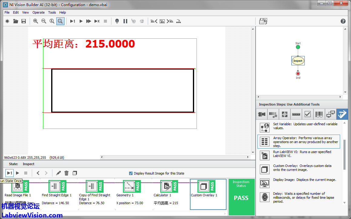

    NI视觉软件中,除了卡尺、最大卡尺之外,我们还比较常使用的测间距的方法,就是直边法,先使用找直边函数找到间距需要的直边,然后使用点到直线的距离求得两条直边之间的距离(两个距离,求平均),这样就可以得到两边之间的间距。
    因为这种方法是先找直边,那么直边上有一些细小的干扰时,对测量结果的影响有多大呢?下面使用画图软件画了一个长方形,原图是没有干扰的,非常平整的直边。后图,则是有一些干扰的:
    理想直边:平均距离是215像素

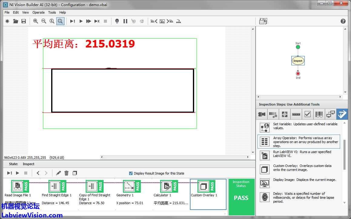

    有细小干扰时:平均距离是215.0319像素
    当有干扰时,间距发生了细小的变化:大了0.0319。因为毛刺的影响,上边往上走了一点点,所以结果有一些影响。找边时Gap越小,干扰点越多,这个影响会大一些;而Gap大时,干扰点数量要少,影响要小一些。但是总体来说,找直边是使用边缘点拟合得到的直线,只要在干扰位置有点,就会对拟合的直边位置有影响。
