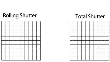

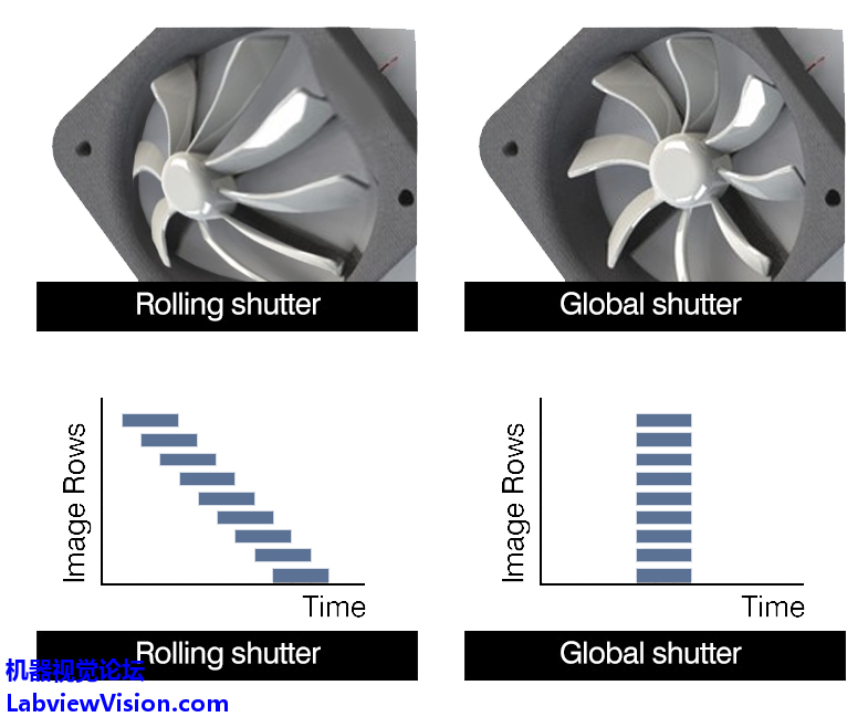

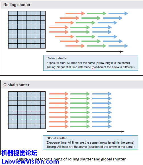

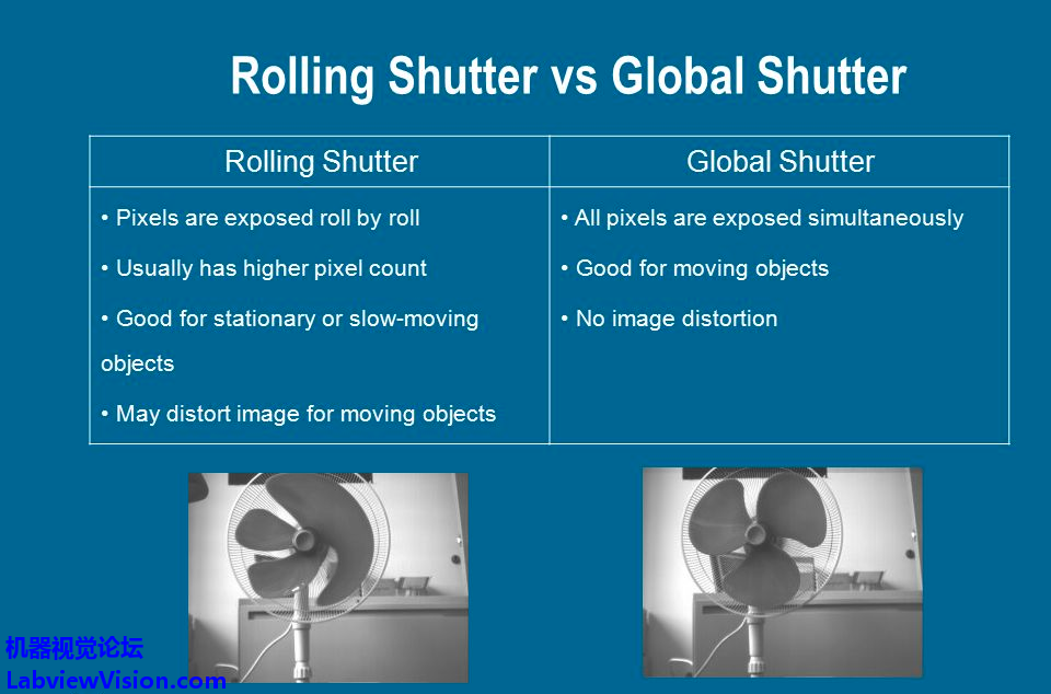

    对比

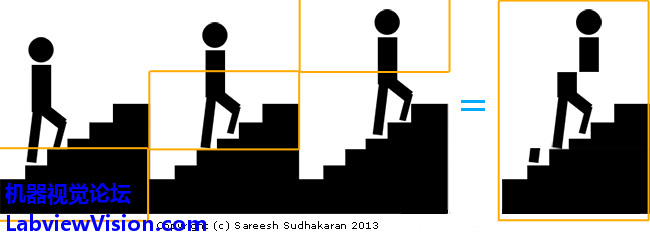

    Rolling Shutter的缺陷示例

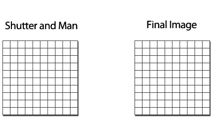

    示例1
    看看上面的图片。 想象一下,每个橙色框都是一个像素,我们的图像只有三个像素。 当我们的英雄爬上楼梯时,像素一次被读取一个,从而导致最后一帧的滞后。

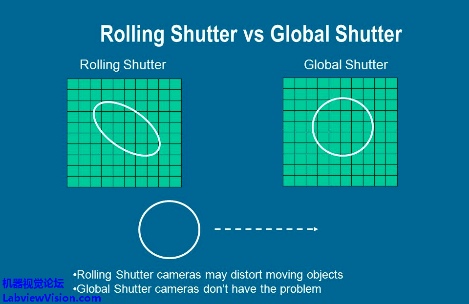

    示例2

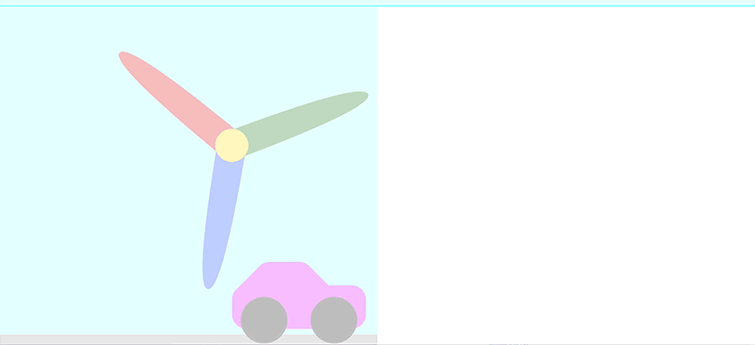

    示例3
