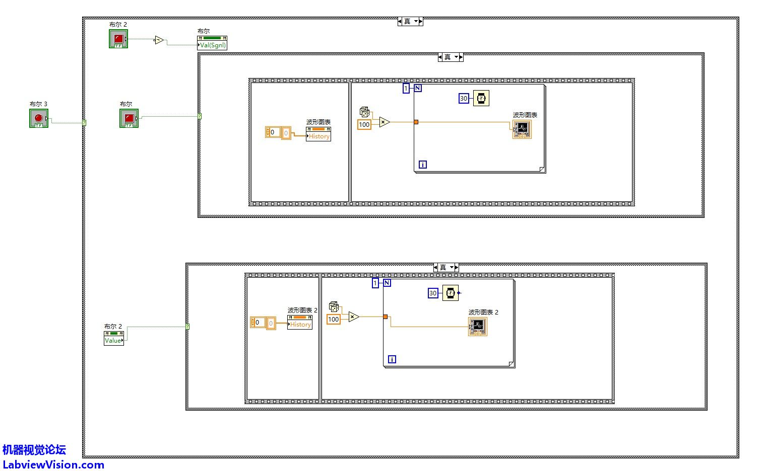

    怎么实现波形图表运行前清空图表??
    如下图。我想通过顺序结构。初始化图标。可运行,数据一直是清空。新数据进不来

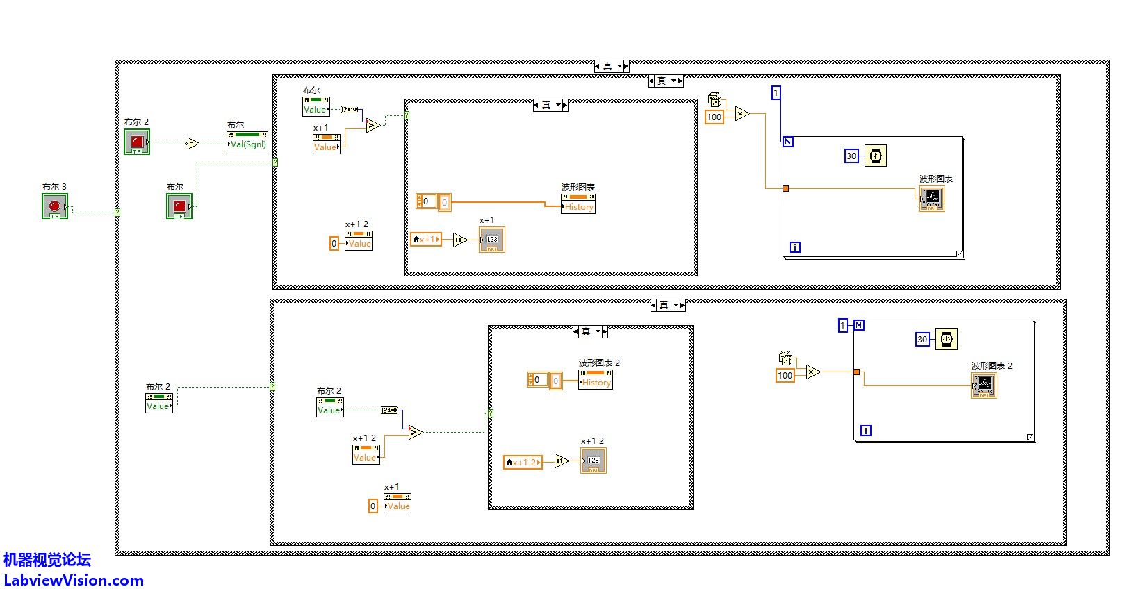

    在最开始的位置赋值空就清空了。中间过程需要,加一个事件响应,赋值空也能清空。
    如果把赋值空的过程,放在循环中,那就一直清空
