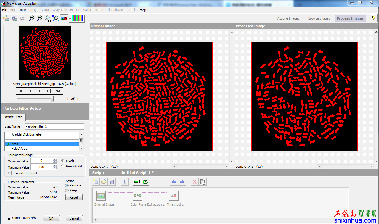

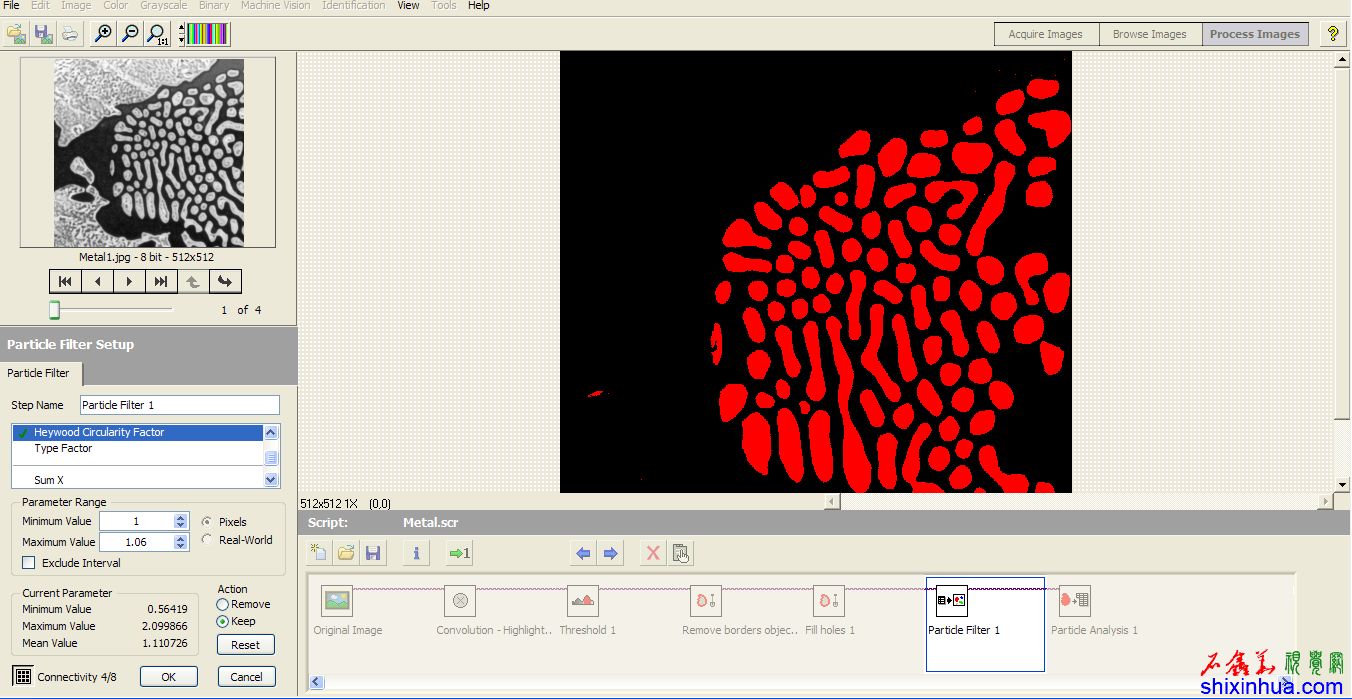

    Particle Filter这个命令怎么没用,我试了一下,删除不了参数范围内的粒子

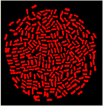

    这张图是没处理前的

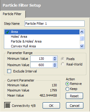

    这是参数设计

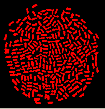

    这是粒子过滤后的图片

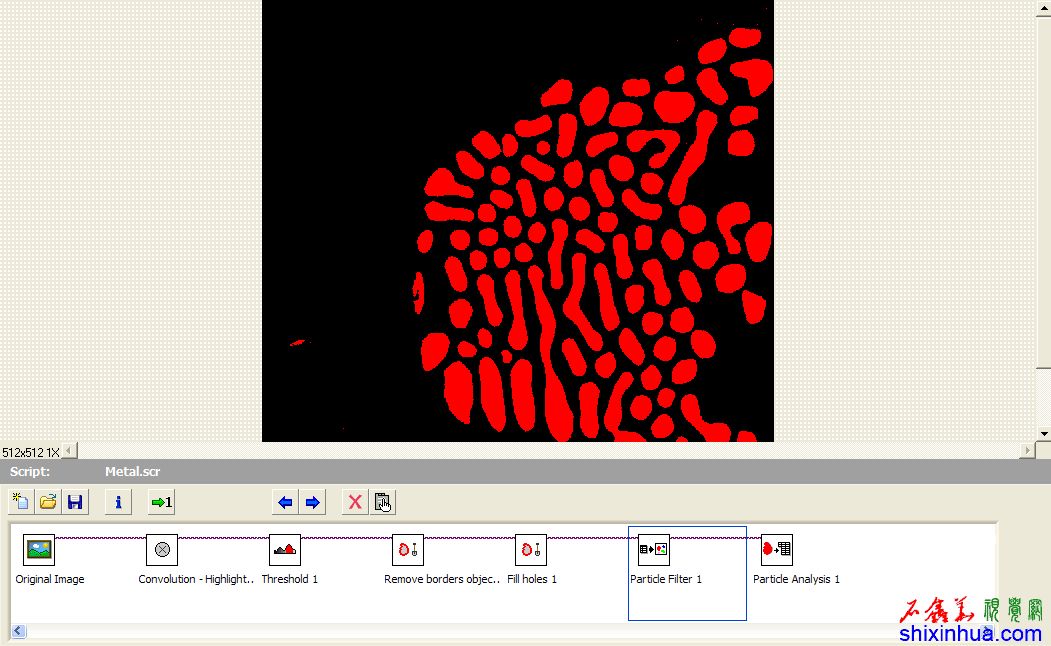

    在吗,Particle Filter不能用是我软件安装有问题还是什么其他原因
    你自己的图,只删除掉130~600之间的粒子,肯定效果不明显呀。这样的粒子面积很小的。
    例子中的图像,你用的是海伍德系数,又不是面积,

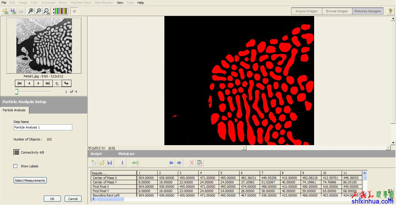

    发表于 2014-4-17 11:42:10 | 显示全部楼层 来自:广东省东莞市 电信
    粒子过滤函数OK
    粒子过滤函数OK
    看,这样是完全可以的。
