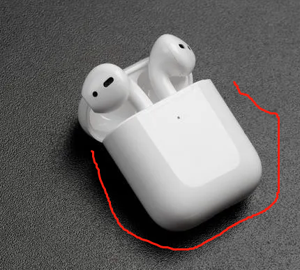

无线耳机外壳做视觉检测,外观瑕疵,线性相机一个够吗?

    耳机是一个不规则的柱状产品,视觉的外观检测应该是比较难的,线扫相机不一定搞得定。还是得多做光实验看看实际效果,先解决照明问题,照明都解决不了,缺陷打光打不出来,用什么相机都是白搭。

    有更新图片,是个充电仓外壳

    还是先做光学实验打光看看要检测的特征是不是都能表现出来。面阵能解决,就用面阵。线阵,只是在大画幅或柱状需要旋转时,才有更好的效果。
