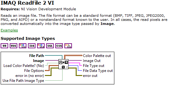

    解答:这个要参看一下IMAQ ReadFile和IMAQ ReadFile2函数的帮助文档。在ReadFile2函数中,有一个参数控件,使用文件路径图像类型Use File Path Image Type Uses the same type of file as File Path. If true, Image Out is the same as File Path.这个参数默认是真值,也就是会使用文件的图像类型,当加载彩色图像时,则输出彩色图像,加载黑白图像时,则输出黑白图像。当这个值为假时,则使用创建的图像缓存类型。如果创建的是彩色缓存,那么加载灰度图像也是彩色图像。

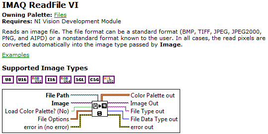

    IMAQ ReadFile
    IMAQ ReadFile 2-多了Use File Path Image Type参数

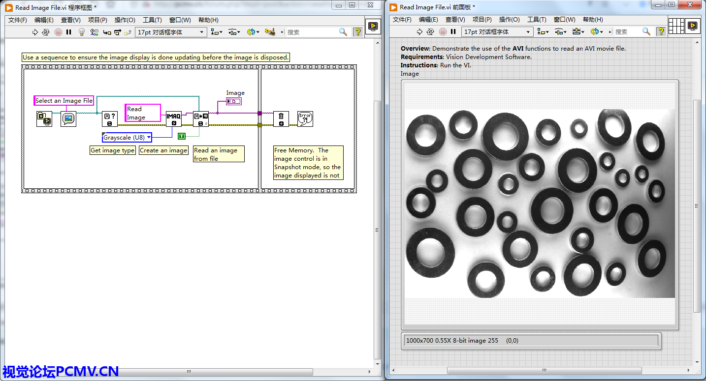

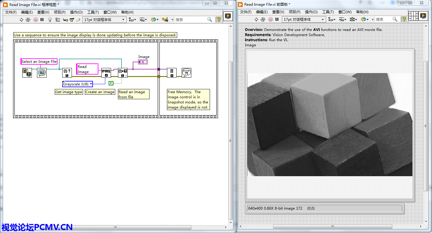

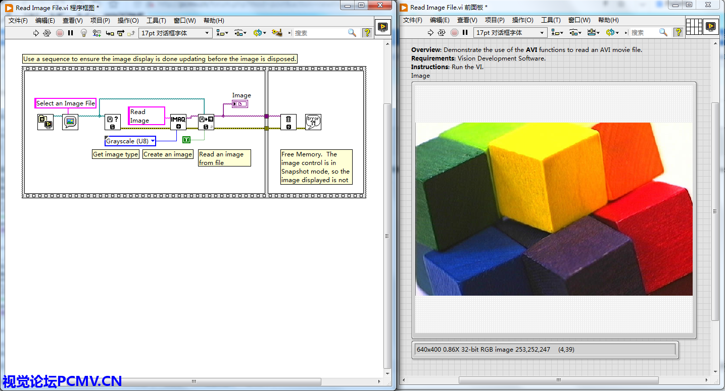

    IMAQ ReadFile 2-灰度缓存-Use File Path Image Type:T-加载彩色图像,输出彩色图像
    IMAQ ReadFile 2-灰度缓存-Use File Path Image Type:T-加载灰度图像,输出灰度图像

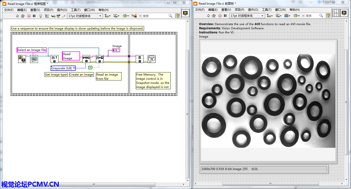

    IMAQ ReadFile 2-灰度缓存-Use File Path Image Type:F-加载彩色图像,输出灰度图像
    IMAQ ReadFile 2-灰度缓存-Use File Path Image Type:F-加载灰度图像,输出灰度图像

    IMAQ ReadFile-灰度缓存--加载彩色图像,输出灰度图像
    IMAQ ReadFile-灰度缓存--加载灰色图像,输出灰度图像
    IMAQ ReadFile-彩色缓存--加载彩色图像,输出彩色图像
    IMAQ ReadFile-彩色缓存--加载灰度图像,输出彩色图像
    IMAQ ReadFile则是根据创建的缓存类型来决定输出的图像类型。
