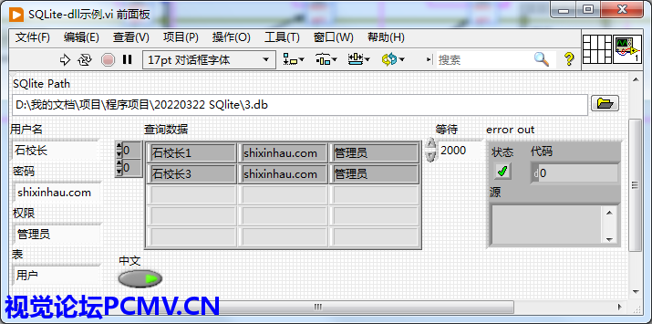

    下面的是32位LabVIEW的效果:
    原数据库中的内容

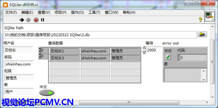

    插入新的数据

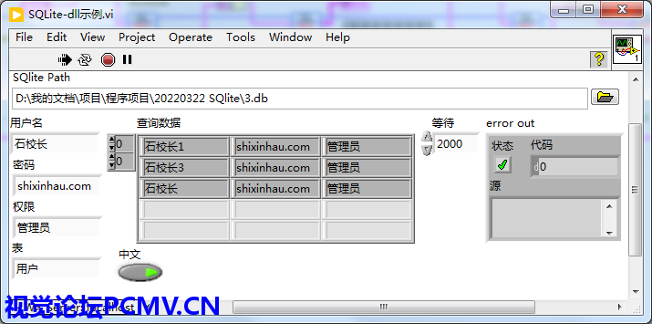

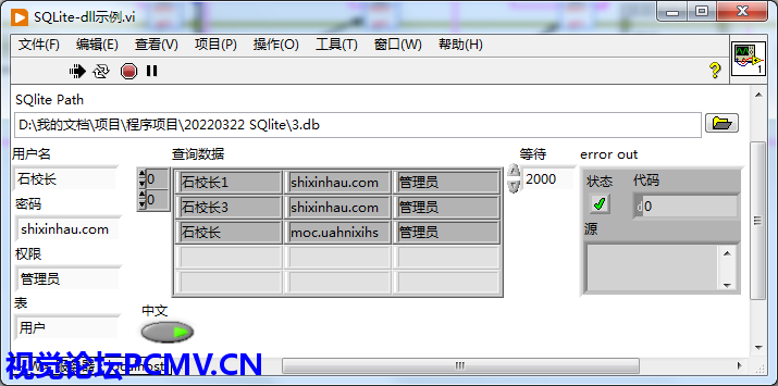

    更新数据(密码更新,倒转)

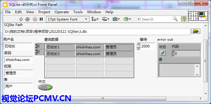

    下面的是64位LabVIEW的效果:
    原始数据

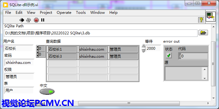

    插入数据
    更新数据(密码更新,倒转)
    删除数据
