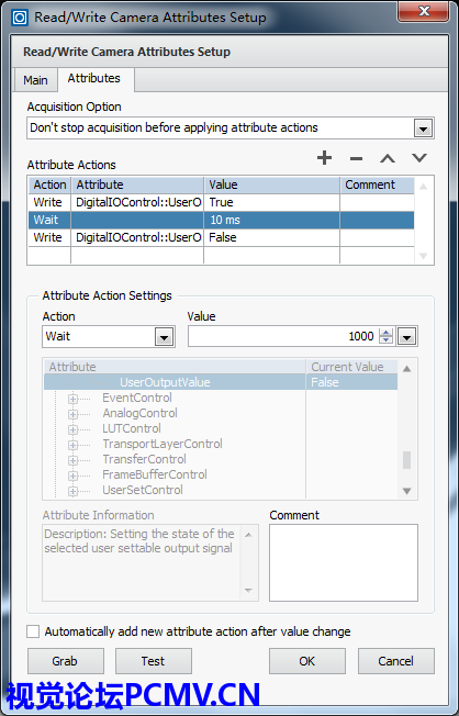

    VBAI Read&Write Camera Attributes读写相机属性中的等待功能无法修改等待时间的Bug
    今天给客户演示一下VBAI中的利用相机的IO来输出脉冲信号的功能,使用到了读写相机属性函数。在这个函数中,有action动作的选项,可以写、读、还可以等待wait。这样就可以使用+功能,添加三个步骤,第一步,写IO属性为真,第二步,利用等待功能,延时指定的时间,得到脉冲宽度。第三步,写IO属性为假。但是在第二步中,等待的时间不能手动修改,只能使用默认值的10ms。或者是使用其它的变量来修改。这里应该是一个Bug,按理来说,应该是可以指定延时时长来对的。
    VBAI2020
    这里如果不能手动修改,那就只能自己添加一个变量。或者是使用VBAI中的delay函数。将上面的三个步骤分开,先执行读写相机属性函数,写IO为真。再使用延时函数,延时得到脉冲宽度。第三步再次使用读写相机属性函数,写IO为假。这样也可以得到脉冲信号。
