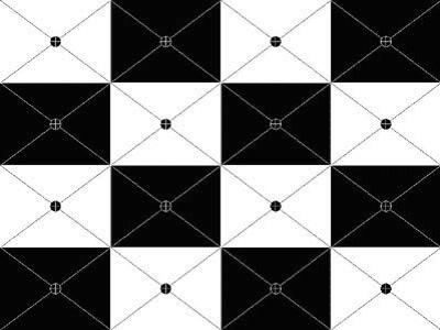

    在投影机行业有2种对比度测试方法,一种是全开/全关对比度测试方式,即测试投影机输出的全白屏幕与全黑屏幕亮度比值。另一种是ANSI对比度,它采用ANSI标准测试方法测试对比度,ANSI对比度测试方法采用16点黑白相间色块,8个白色区域亮度平均值和8个黑色区域亮度平均值之间的比值即为ANSI对比度。这两种测量方法得到的对比度值差异非常大,这也是不同厂商的产品在标称对比度上差异大的一个重要原因。对比度的实现与投影机的成像器件和光路设计密切相关,对于液晶投影机来说,首当其冲的因素就是液晶板的像素透光率与阻光率,这个差值越大,投影机的对比度也越大。目前大多数LCD投影机产品的标称对比度都在400:1(ANSI)左右,而大多数DLP投影机的标称对比度都在1500:1(全白/全黑)以上。对比度越高的投影机价格越高,如果仅仅用投影机演示文字和黑白图片则对比度在400:1左右的投影机就可以满足需要,如果用来演示色彩丰富的照片和播放视频动画则最好选择1000:1以上的高对度投影机。

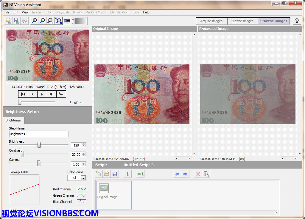

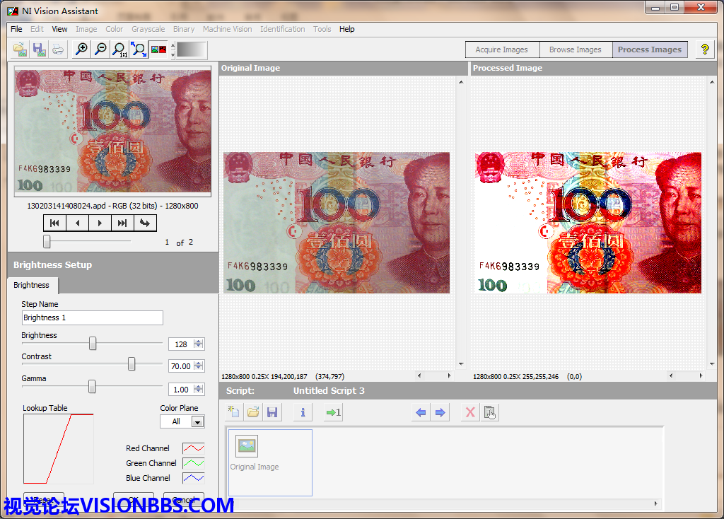

    硬件设备要表征图像,则通过调整硬件的参数进行对比度调节,而图像本身,也可以进行对比度的调整,这个可以通过改变其对比度的值进行调节。使其看起来更能满足用户的需求。下面图为NI Vision Assistant中的调整对比度Contrast函数的效果:
    对比度为45与20的图像对比
    对比度为4570图像对比
    从中可以看到,当对比度为45时,比较均衡,而当对比度为20时,图像发灰不艳丽,而对比度为70时,则表现的非常艳丽且不真实。在图像处理中,不时为了增强目标的特征,是需要调整对比度的,一般来讲,是加大对比度,这样可以更利于将特征表现出来,当然在这个过程中干扰也会被同时加强,所以需要先滤除干扰信号。
