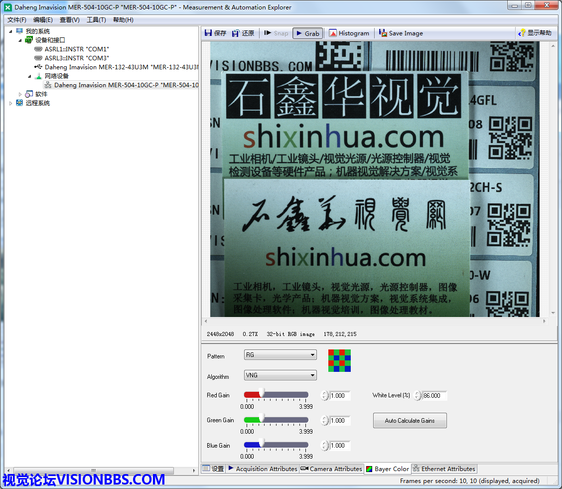

    一、将彩色相机的Bayer Patter,设置为None;或是Pixel Format设置为Mono
    普通的彩色相机(如工业相机、摄像头、监控等),其实都是一个图像芯片来成像的,但是其里面的芯片,按排列成了固定的顺序,用于响应RGB三个颜色分量。如第一行是RGRGRG……这样的格式,第一个像素响应红色,第二像素影响绿色;而第二行则是GBGBGB……这样的格式,第一个像素响应绿色,第二个格式响应蓝色等。这是一种相对通用的排列方式,显示器等,也可能使用这样的方式来显示不同的颜色,只是可能会有不同的显示颜色,如黄色或者是有其它的,当然显示器可能不是矩阵的,还可能为了增加显示效果,有一些不规则的形状。
    彩色相机的拜耳模式设置

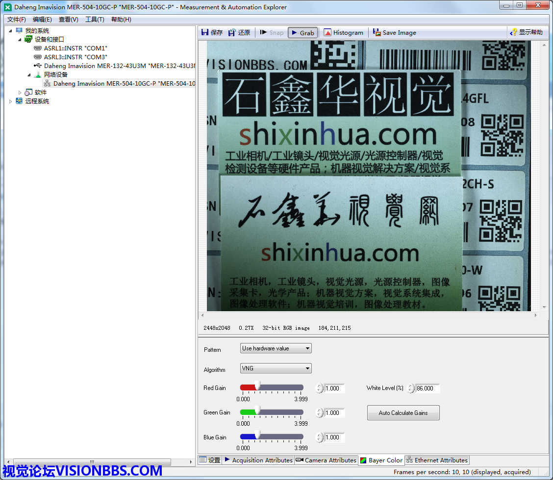

    通用使用彩色相机时,拜耳模式设置为使用硬件值即可。但是,也可以改变为其它的值,以得到不同的效果:
    none时为黑白图像

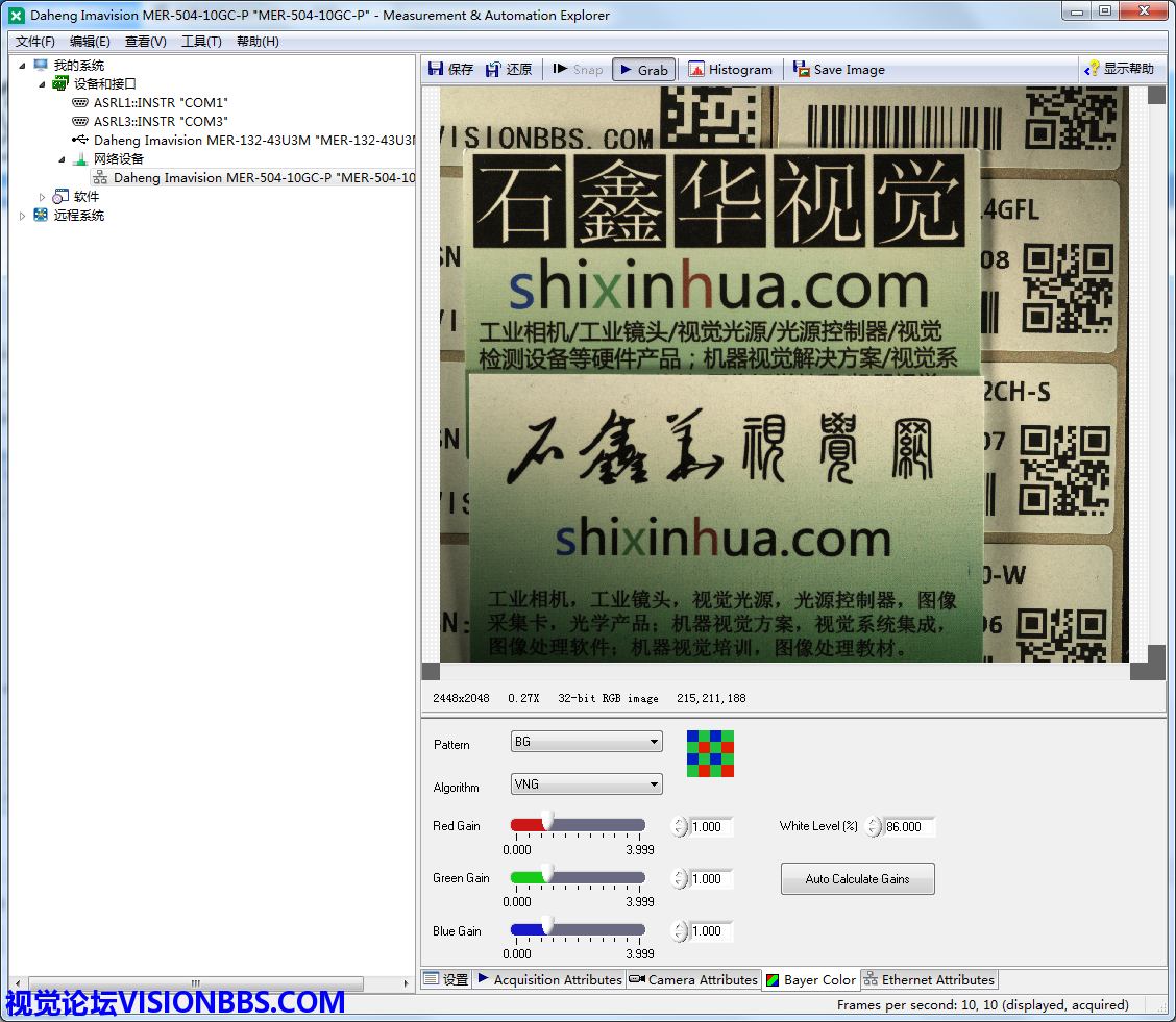

    GB/GR时颜色不对
    BG时颜色也不对
    但是BG时颜色基本上还算正常,只是红色和蓝色反了(字母s实际上是红色的的,字母h则是蓝色的)
    RG时则是正常的,也就是硬件默认值是RG模式

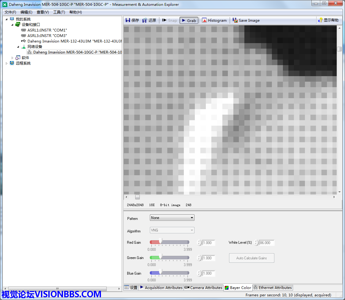

    在这里可以看到,使用none时图像是黑白灰度图像。但是这里的灰度图,均匀性是不好的,有很多班块,放大看的话,就可以看到,响应红色的R像素要黑一些,而绿色和蓝色的要亮一些:
    放大看none模式图像
    也就是说,这种方式其实,不是很理想。

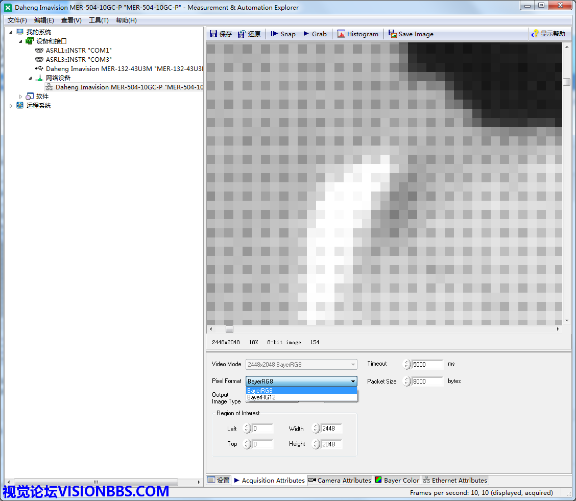

    当然,在使用工业相机时,采集时还有一个Pixel format的属性,彩色相机一般是BayerRG8/BayerRG10之类的。
    Pixel format的属性
    这个像素属性,一般只能用来改像素的位深。当然,这里的彩色相机如果可以选择Mono8、Mono10之类的,那就可以直接输出为黑白图像,但是很遗憾,一般的相机都没有这种输出格式。
