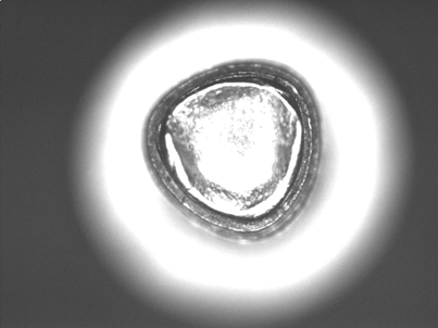

    三角形
    三角形
    三角形

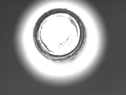

    圆形
    圆形
    圆形

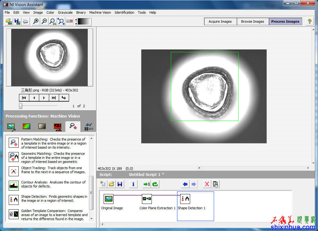

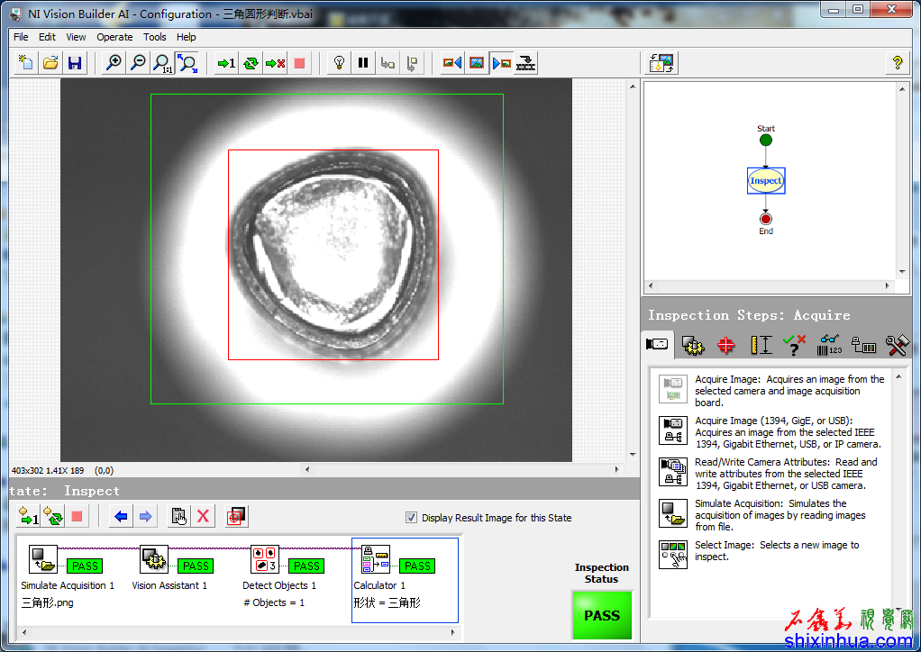

    VBAI检测三角形
    VBAI检测三角形
    VBAI检测三角形
    视觉助手检测三角形
    视觉助手检测三角形
    视觉助手检测三角形

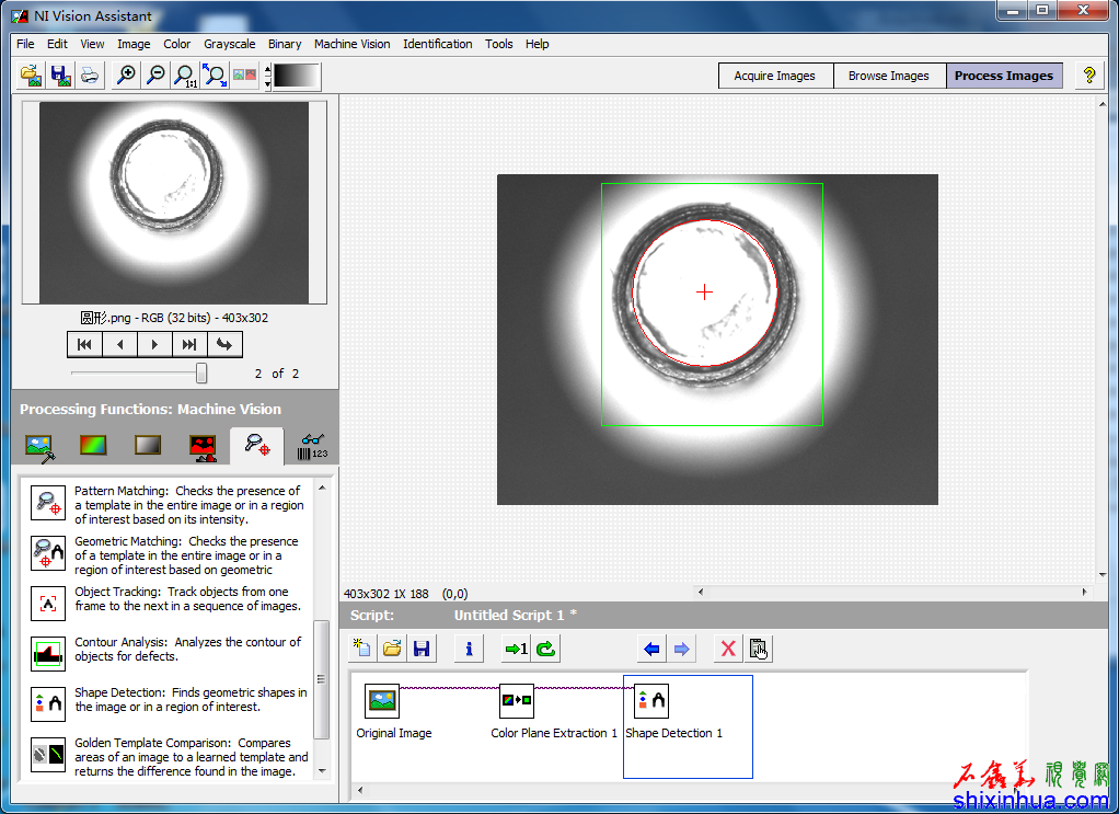

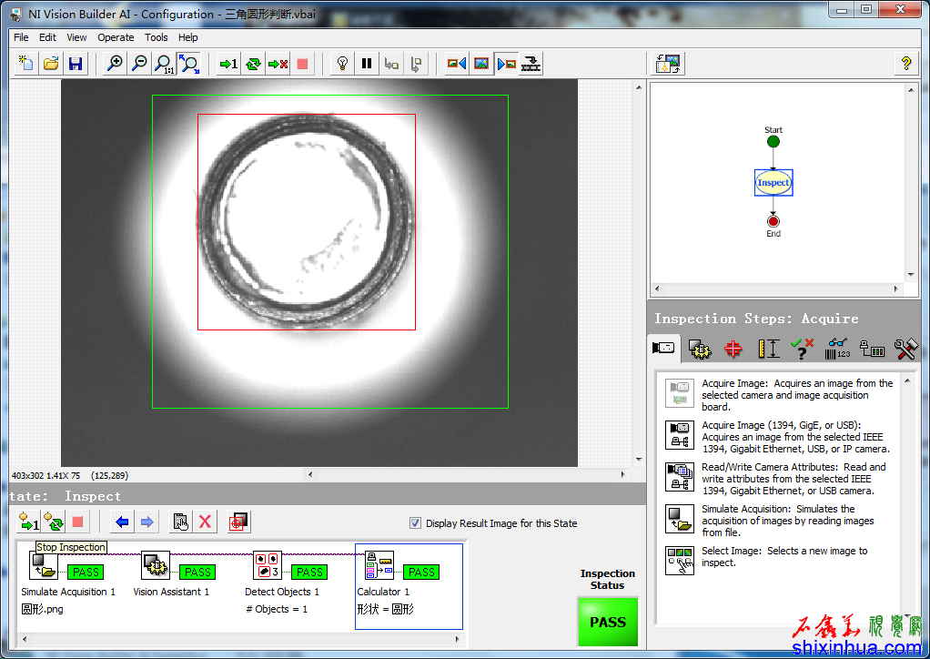

    VBAI检测圆形
    VBAI检测圆形
    VBAI检测圆形
    视觉助手检测圆形
    这种检测,形状特征不是非常明显。可以使用的方法有粒子分析的面积、凸壳、形状检测-圆检测等函数方法来检测。
    附件为检测的VBAI和视觉助手脚本。
