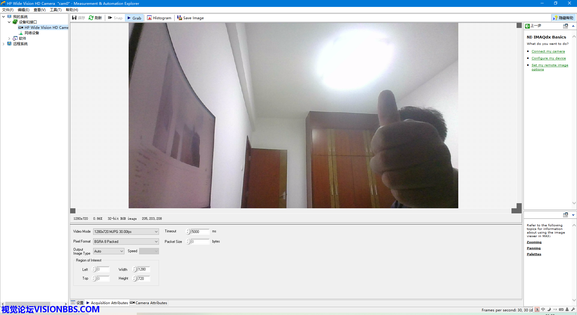

    安装NI VAS后无法定位程序输入点ReadLicenseSerialNumber于动态链接库NIIMAQdx.dll,imaqcfgui.mxx插件导致MAX发生不可预期的内部错误,IMAQdx Error 0xBFFF800B The session for you device could not be configured等错误的
    这两天在汉化视觉库函数,重新安装LabVIEW和VDM、VAS、VBAI等。因为要重新从2016版开始,就把原来安装的2020SP1、2021版的卸载了。然后重新安装2016相关的LV/VDM/VBAI/VAS,一切都还顺序,升级2017年的也顺利。等到升级2017SP1后,就不顺利了,出现了如下错误:
    安装完成启动电脑时出错
    然后开始了漫长的查找问题修改过程解决问题的过程:
    再次打开MAX:
    太棒了,终于成功了!!
