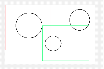

    如何生成两个不同颜色ROI,然后还能共存,除了按住CTRL去画以外,还有其他方式麻?想制作一个屏蔽框跟搜索框的颜色区分开来

    先画ROI,之后再覆盖ROI。覆盖时,可以针对不同的ROI设置不同的颜色。
