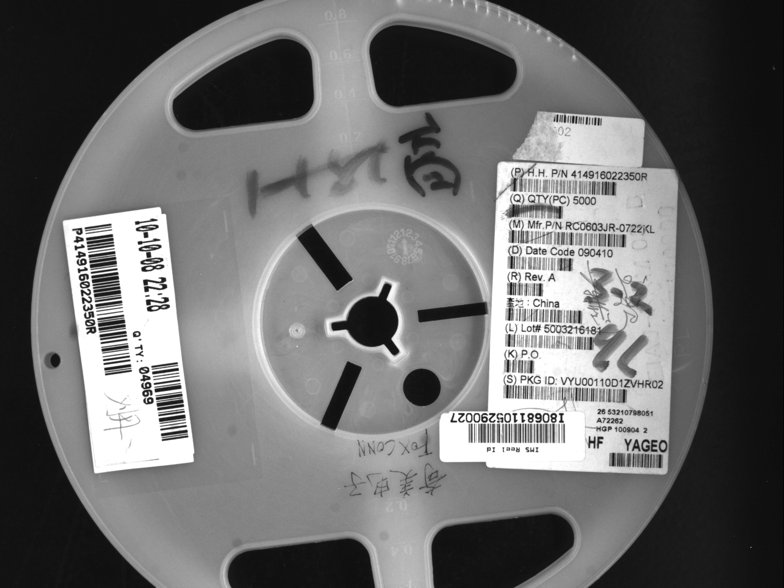

    NI VISION,联合LabVIEW有开发速度快,正版授权性价比高等优点。但是其某些功能函数的性能也确实比较一般,和其它一些图像处理库比较,还是有不少差距的,例如比较常见的一维码(Barcode)识别,下面的图像,NI VISION就无法识别到所有的一维码,参数不同时,部分条码识别还是错误的。但是使用Halcon库,就可以准确的识别到:
    原图
    原图
    原图

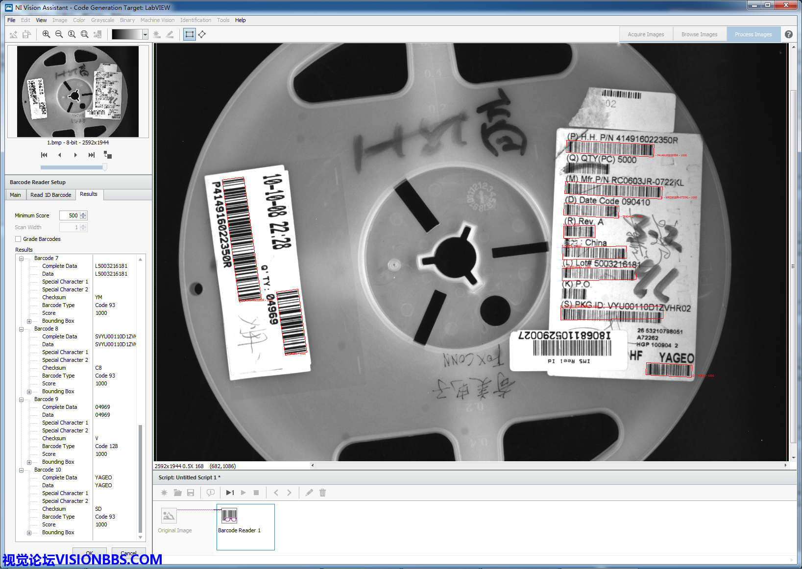

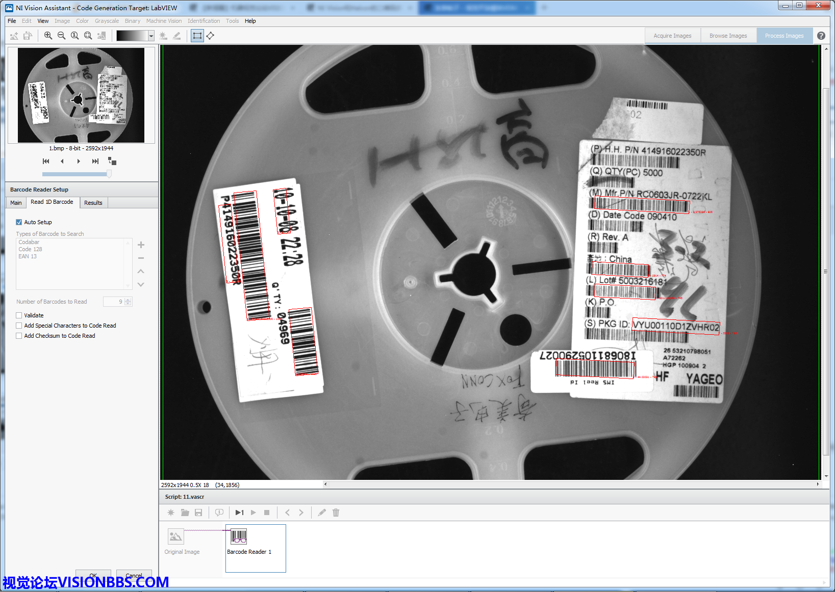

    原图中共用有13个有效的Barcode条码,其中10个Code 93一维码,3个Code128一维码。使用NI Vision,部分条码可以识别到:
    NI VISION
    NI VISION
    NI VISION识别效果-部分条码识别不到,例如说有脏污的、分辨率不够的条码等

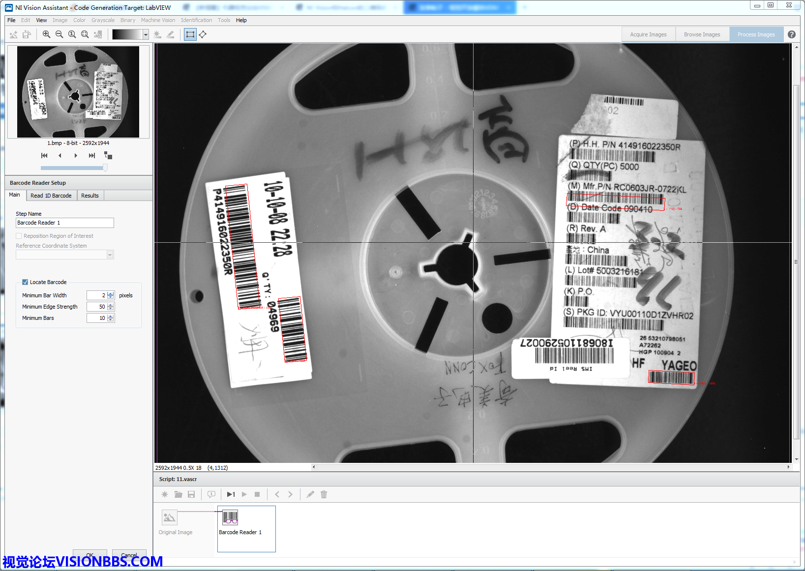

    NI VISION参数设置不合理时,识别到的条码数量很少

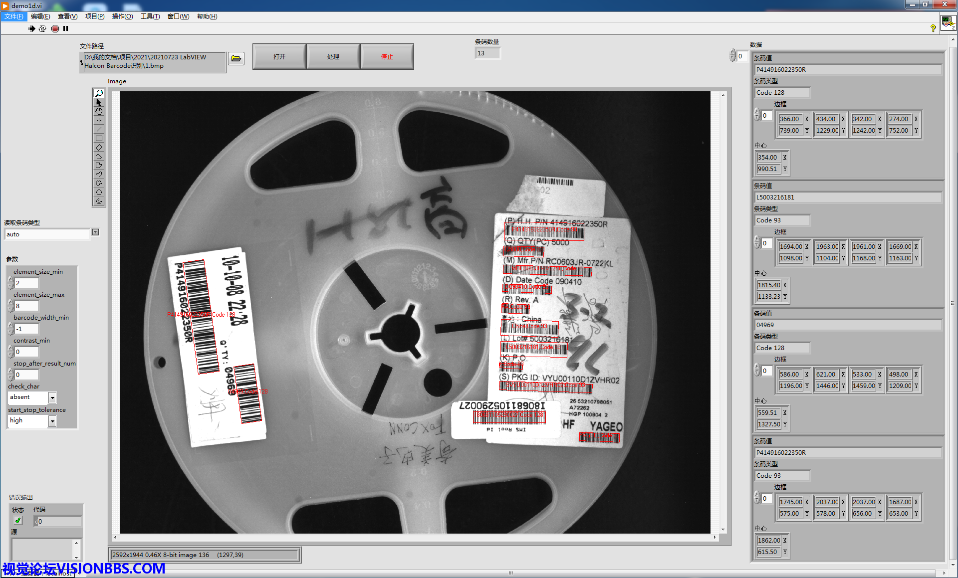

    如果条码类型设置成自动,则还有多个位置识别错误,本身是字符的,结果识别成了不正确的条码
    Halcon识别效果-Halcon可以正确准确的识别到所有的完整条码。效果要好不少。
