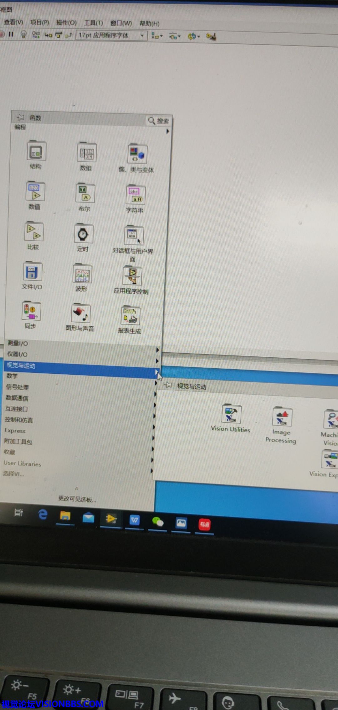

    安装视觉采集软件VAS后,视觉与运动选板还是空的没有驱动函数
    问:已经安装了视觉采集软件Vision Acquisition Software(VAS),但是视觉与运动选板还是空的没有驱动函数NI-IMAQ、NI-IMAQdx、NI-IMAQ IO?
    答:VAS软件是有较严格的版本限制,并不兼容所有版本的LabVIEW。通常是其年代版本前面4年的版本可以支持,而且VAS一般一年有两到3个版本,还要看其与相应年代的LabVIEW版本的发行先后,前面发行的VAS,不支持后面发行的LabVIEW。例如说,VAS19.0,大版本号是19,表示2019年,那么通常来说支持LabVIEW2019、LabVIEW2018、LabVIEW2017、LabVIEW2016,但是LabVIEW2015就不支持了,新版的LabVIEW2020也是不支持的。而又如前面有些年LabVIEW是下半年发行新年代版本,例如说LabVIEW2014是2014年8月发行的,VAS14.8就是支持LV2014的;而上半年只是发行LabVIEW的2013SP1版本,但是上半年也可能会发行一个VAS14.2之类的版本,这个VAS14.2就只能支持LV2013,不能支持8月发行的LV2014。具体的可以查看其内部包含的Readme文件。
