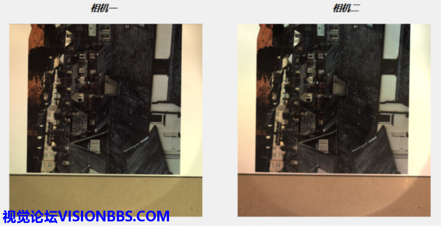

    图像菜鸡刚进入这行,还是一名学生,正在做老师的一个研究项目,现在用到一个设备——分光镜(光的偏振原理)把光分成两束,分别进入低分辨相机和高分辨相机。
    现在低分辨和高分辨相机的成像的色彩是不一样的,想知道这是什么原因,是光的偏振导致的吗?——可以通过改变环境光改变吗?
    还是说有其他原因呢?

    发表于 2021-6-30 17:44:45 | 显示全部楼层 来自:广东省东莞市 电信
    分光镜,如果只是偏振,没有涉及波长分离不同颜色的光,那是不会对颜色进行影响的。
    图像有偏差,主要是两台相机的白平衡参数不一样。因为是两台不同的相机,其实就算是白平衡参数一样,也是会有差别的。
    可以对两台彩色相机分别做一下自动白平衡,应该就比较接近真实值了。

     楼主| 发表于 2021-7-5 21:57:34 | 显示全部楼层 来自:四川省成都市 电子科技大学清水河校区
    图像有偏差,主要是两 ...
    谢谢您的解答,就只是分光镜,没有涉及波长。
    不过我还是觉得奇怪,左图是上方偏红并且下方偏白,右图正好是反过来了。感觉不像是白平衡不太一样嘞?我的认知里如果是白平衡的原因的话,不会出现这个颜色分布上下对调的情况

     楼主| 发表于 2021-7-6 10:39:48 | 显示全部楼层 来自:四川省成都市 电子科技大学清水河校区
    不过我还是觉得奇怪,左图是上方偏红并且下方偏白,右图 ...
    还有一点忘了说了,就是我把这两个相机的RAW保存下来,用同一套ISP,出来的RGB图形也是这种分布——A图的上边和B图下边一致、A图下边和B图的上边一致。
    这让我觉得可能是设备的问题,不是白平衡或者ISP上有啥问题。
    是不是环境光导致的呢?:Q

     楼主| 发表于 2021-7-7 16:04:14 | 显示全部楼层 来自:日本 东京阿里云
    破案了,根本原因是分束境。
    把相机拿走,用肉眼看分束镜,可以看到这种颜色变化,所以和相机是没有关系的。
    现在正在学习光学这块,看看是为什么分光镜导致颜色出现变化。
    发表于 2022-8-17 10:35:53 | 显示全部楼层 来自:广东省东莞市 电信
    现象:从图像上来看,两个相机出现一边偏白另一边偏红。
    原因分析:两个原因,1,偏红的原因是拍照前没做白平衡,
    2,光源比较发散,拍摄物体离分光镜比较近,这样就会存在一个现象,被摄物离分光镜有近也有远,偏白的地方整体亮度是比偏红的地方亮,是因为这变离分光镜比较近,你可以对比下两个区域的图像的RGB三通道值,结果应该是,偏白的地方值要比偏红的地方高,总体来说你这个是亮度偏差的问题。
    解决办法:1,做白平衡,2,调整被摄物离分光镜的距离,或者调整光源离分光镜的距离,找到一个比较合适的位置即可。
