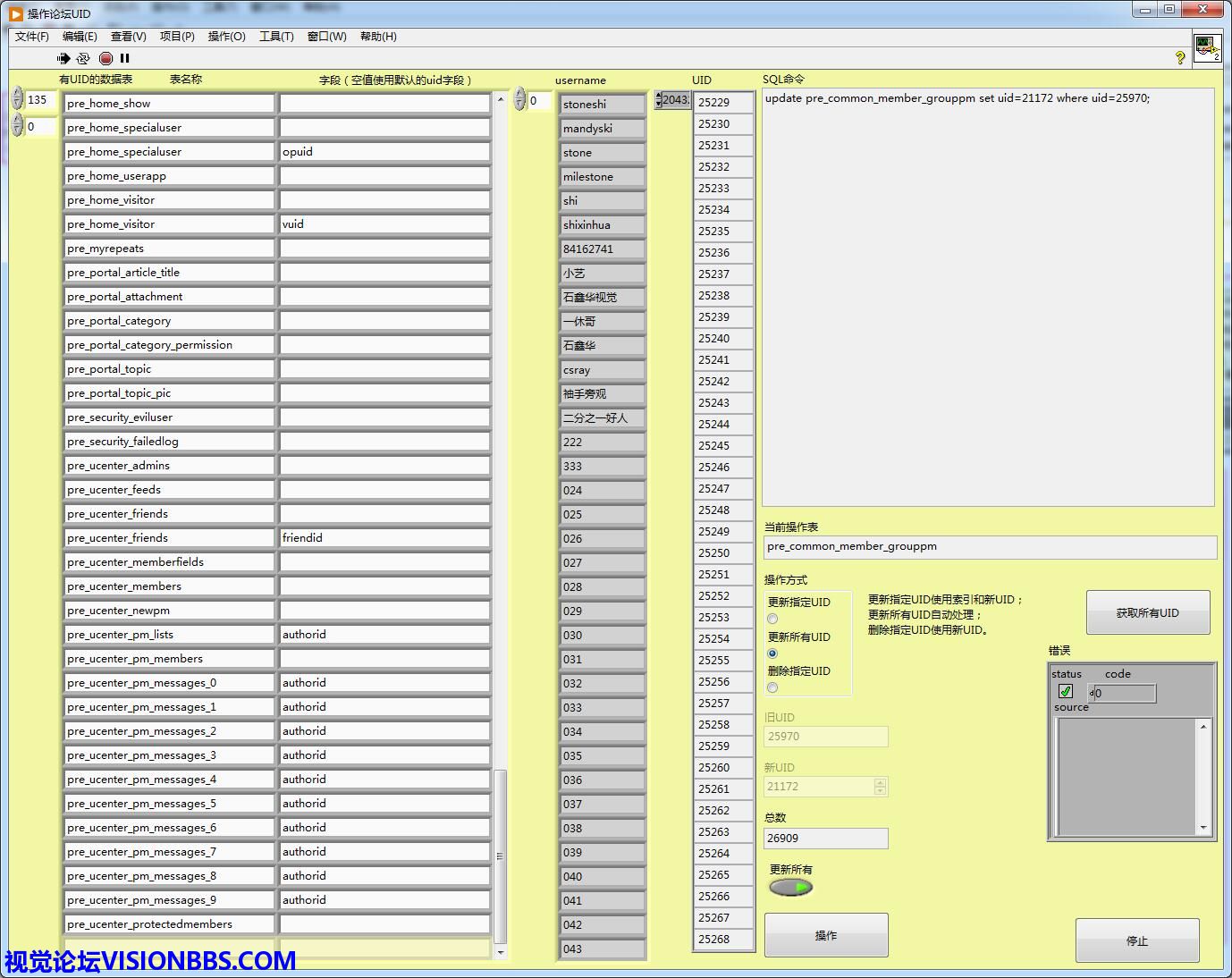

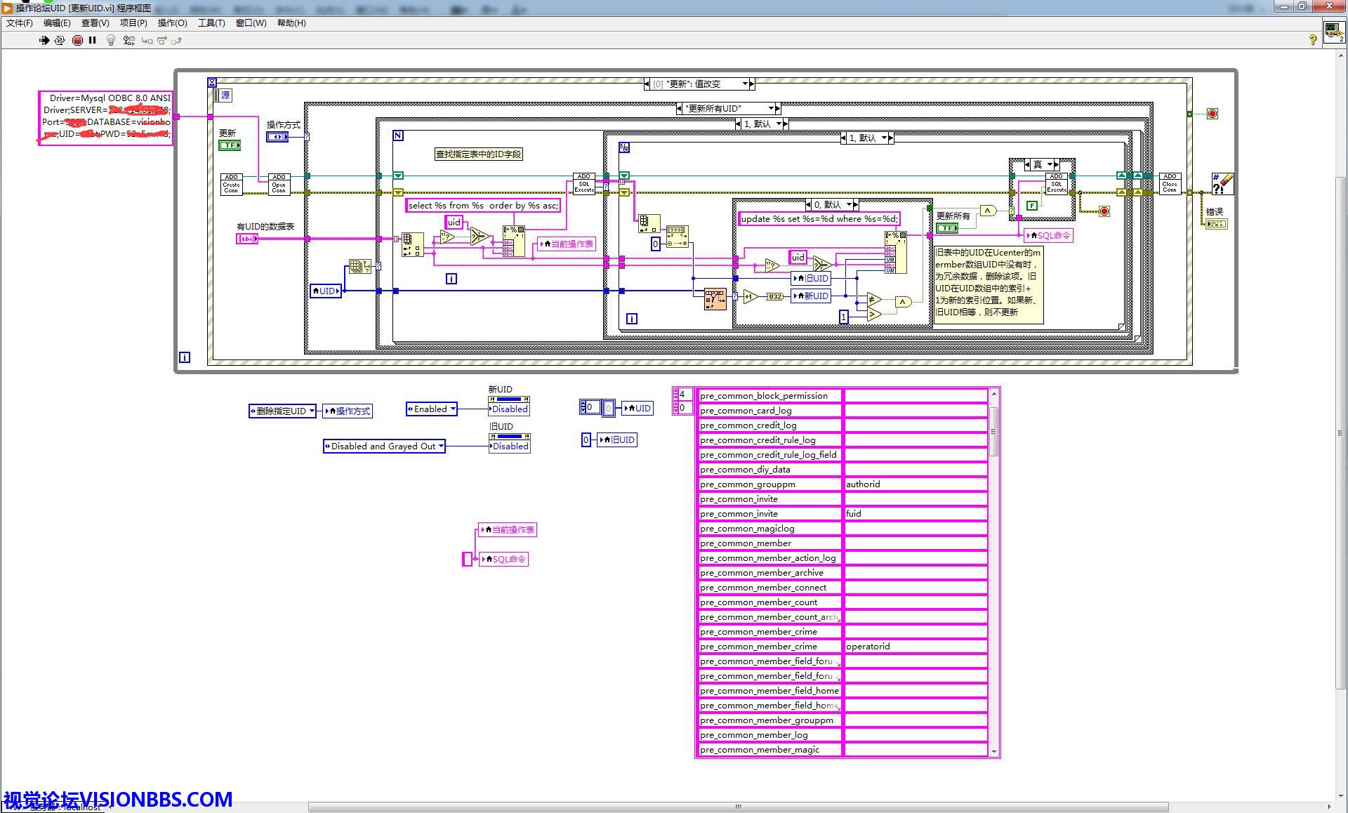

    更新UID程序框图
    这里更新UID的方法,其实还是比较简单的,只需要使用更新的SQl语句即:update 表名 set UID键名=新UID值 where UID键名=旧UID值;
    当然,这里是先得到有UID的表中的所有UID数据,然后循环处理这些UID,如果旧UID在Ucenter的member表中有值,则更新。如果Ucenter的member表中没有相应的值,则是以前删除了一些数据,还有遗留的,则删除这些冗余数据(delete语句),另外为了加快处理速度,如果新UID与旧UID是相同的,那就是没有变更,就不处理。
    批量处理起来,还是比较耗时的,还算本论坛的数据量不大,总有效UID只有26000多个,170张表,大部分的内容都比较少,但是有几个表的数据量还是比较大的,像member会员、post回帖等相关的表,数据量都比较大。处理起来,最终花了一两个小时修改所有数据库。
    当然,最开始其实是使用Ucenter的member表的UID来做for循环索引的,但是这样不能删除表中的冗余数据,而且UID比较多,但是很多表中没有相应的值,也需要去处理一次,那时候看其处理速度,估计需要二三十个小时,只能停止下来,放弃了那种方法。
