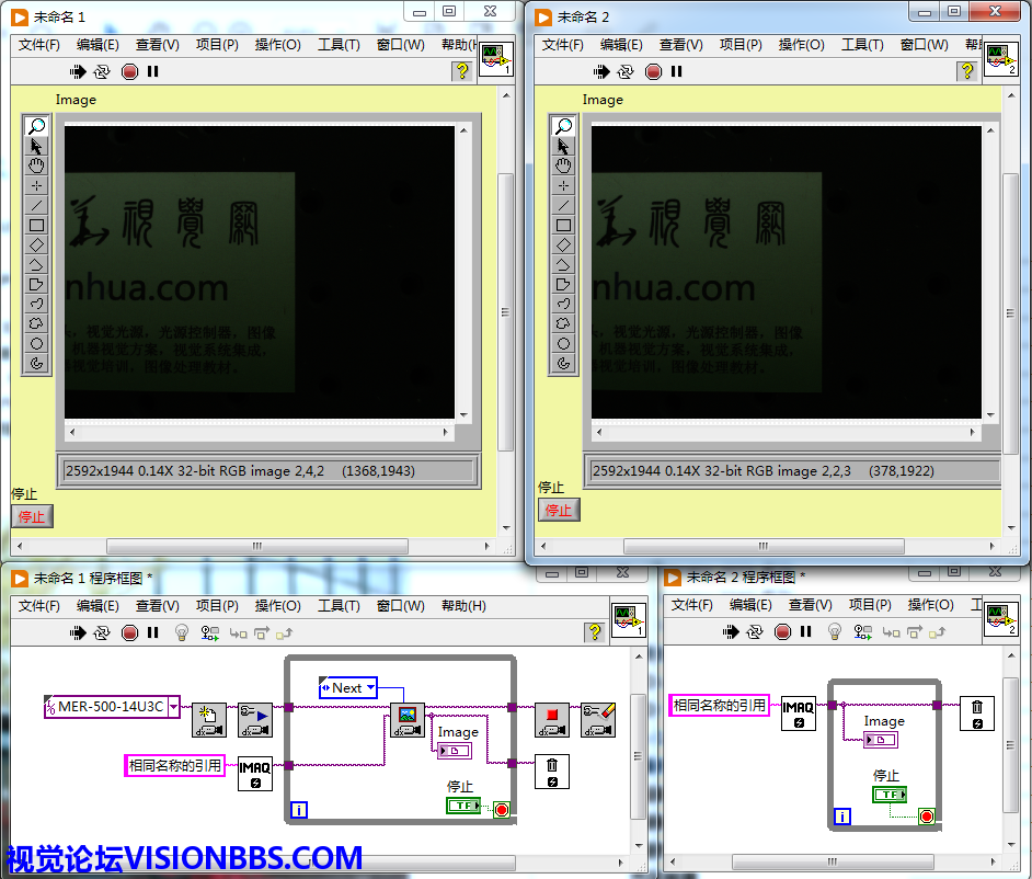

    群里有人问到,怎么将子VI中显示的图像内容,在主程序中也显示。也就是两个不同VI的图像,怎么传递?
    对于LabVIEW其他的函数要传数据,可能还有点麻烦,要用全局变量啥的、队列啥的。但是对于图像来说,是最简单的。因为NI VISION的图像是存储在内存的地址引用中,只要在任意VI当中调用相同名称的内存引用,即可显示该内存地址中的图像内容:
    左边的是采集功能,右边的则只是一个显示功能
    左边的采集功能,相当于子VI,实时采集了图像。而右边的只有一个显示功能,相当于主程序。同时运行时,右边的显示功能,也是同步显示图像内容的:
