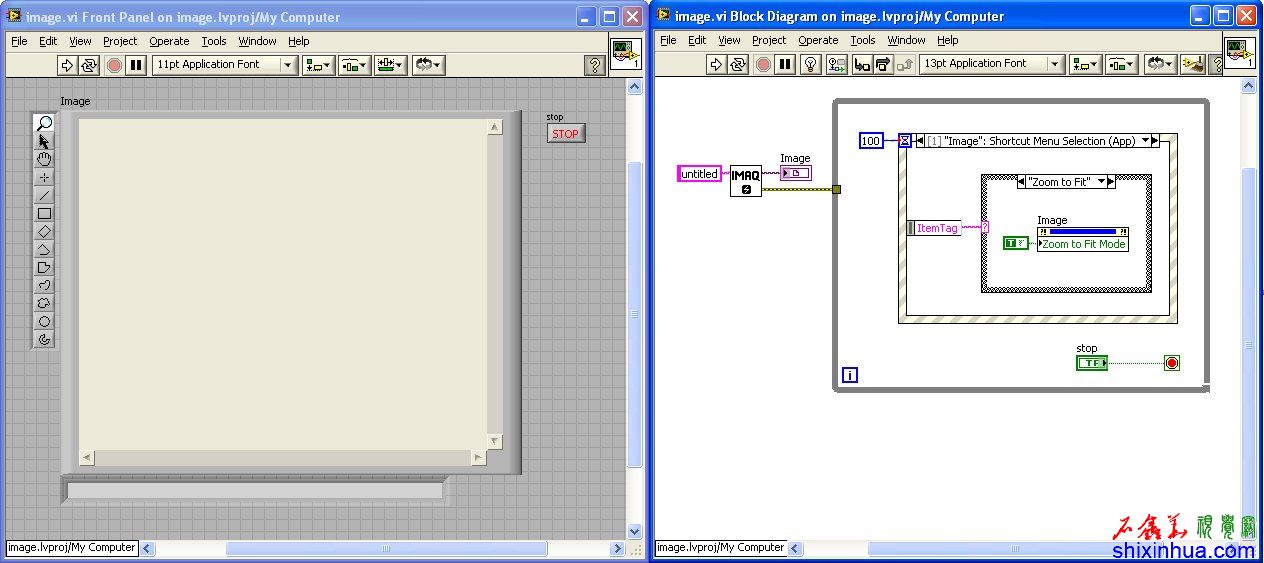

    LabVIEW中如何Zoom to fit
    如上图所示,在LabVIEW的Image控件中,并没有现成的Zoom to Fit(适合窗口)按钮,但是在VBAI、视觉助手等软件中,则有现成的ZOOM to FIT按钮。在LabVIEW编写的应用程序,要想实现ZOOM TO FIT功能,则需要调用 Image Display显示控件的Zoom to fit属性。这样才能够使用适合窗口大小的功能。要想实现这个功能,其实很简单,在窗口中设置一个布尔按钮,然后对应的事件中调用Zoom to fit属性即可完成任务。
