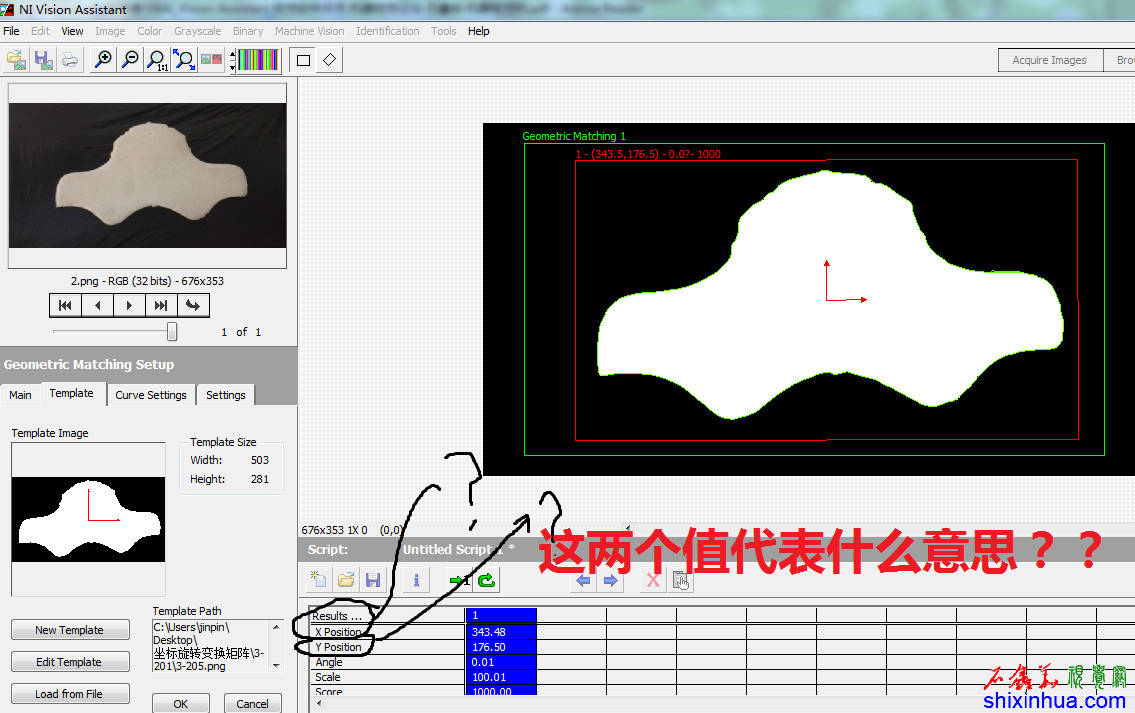

NI(labview)中此项中的X ,Y是什么坐标,希望能讲解得深刻一点,往祖坟里讲!

    这个坐标就是指粒子的质量中心的X、Y坐标。这个坐标,在没有使用坐标系时,是相对于图像的左上角的原点(0,0)的。当你新建了参考坐标系时,则是相对于参考坐标系的。
    没有标定时,这个值是像素单位的。如果有标定图像,那么应该还有一个世界单位的坐标。

    请问,C:\Users\jinpin\Desktop\QQ截图20140320214621.png这个x,y坐标和Binary下的  Centroid 的坐C:\Users\jinpin\Desktop\2.png标对工作图像(图中的白色区域)参数有什么区别?

    <此为正式问题>请问,这个x,y坐标和Binary下的  Centroid 的坐标对工作图像(图中的白色区域)参数有什么区别?

      没注意看你的方法,你原来用的是匹配。匹配作的坐标就是模板的中心位置,在目标图像中找到的目标所以对应的中心位置。在2012版以及前版本的中,这个中心位置,是可以 设置偏移量的,即不一定非得是中心。2013版后就没得再使用偏移量了,没什么意义。而做二值化后的粒子质心,则是某个粒子的质量中心。同样面积大小的粒子,形状不一样时,其质心是不一样的。质心的意义是指质量中心,在中心点处,周围的粒子是对称相等的。
