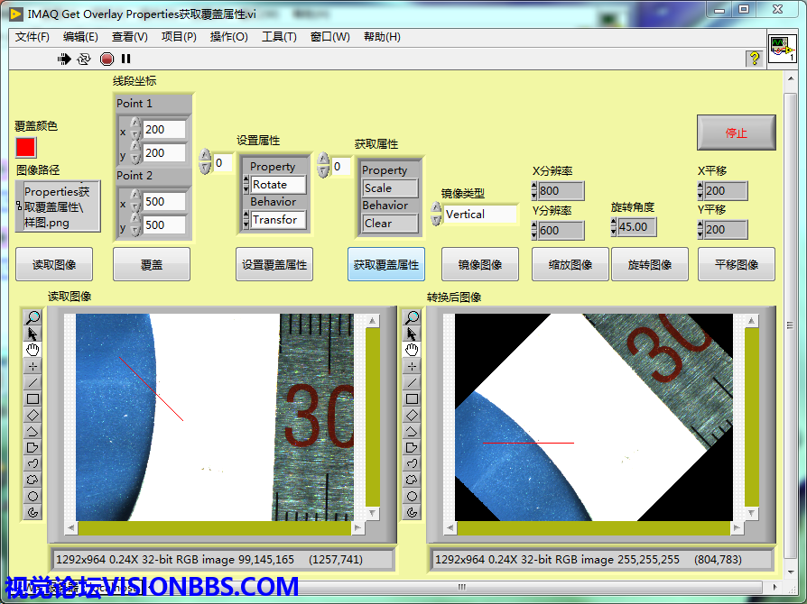

    IMAQ Get Overlay Properties VI无法获取平移、旋转、镜像的属性行为,只能获取比例的属性行为,使用IMAQ Set Overlay Properties VI设置覆盖属性后,可以正常的设置比例、平移、旋转、镜像的清除、保持、转变行为,但是设置后,再使用IMAQ Get Overlay Properties VI则无法获取相应的设置,获取后总是返回比例清除的属性行为。
    Group组强制连线,还要强制输入组名称才可以获取覆盖属性,连线留空无法获取默认组的覆盖属性。
    设置覆盖属性为旋转-转变,获取覆盖属性后仍然为默认值比例清除
    NI VISION 2020版,这个获取函数的Bug很多年都没有修改过,最新的2020仍然保留着。
