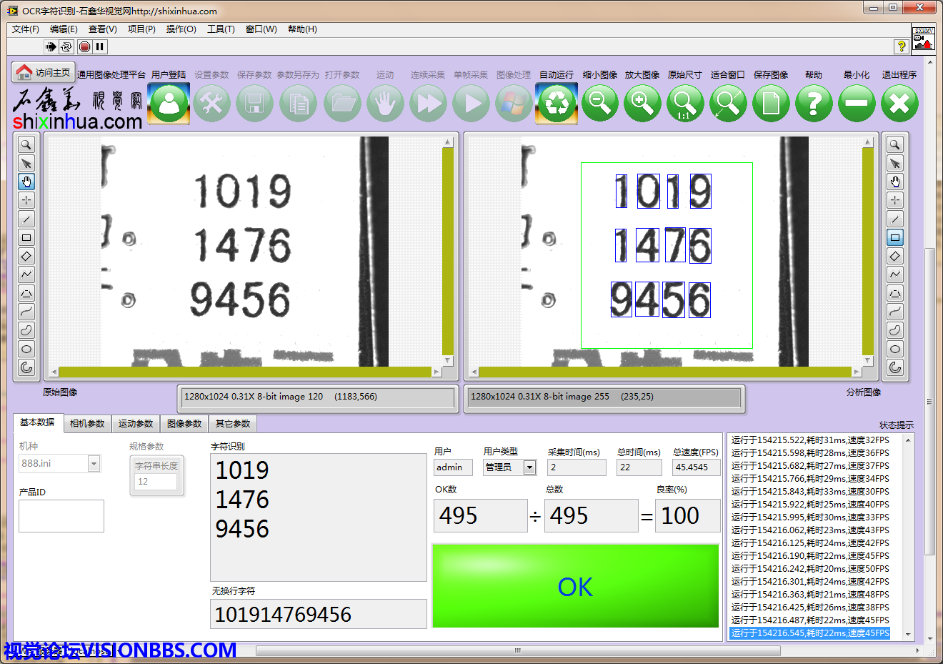

    图46 自动运行OK
    图46 自动运行OK
    图46 自动运行OK

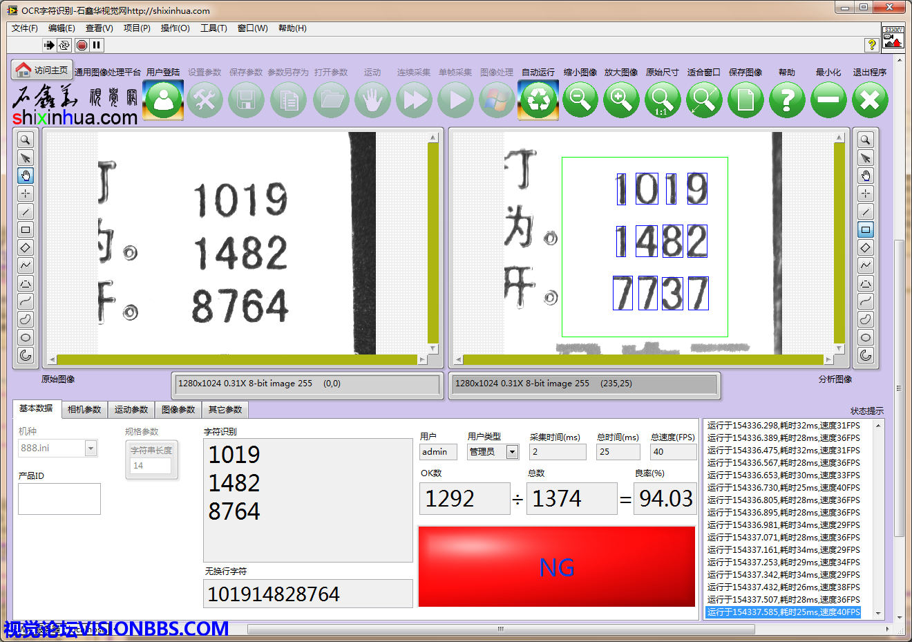

    图47 自动运行NG
    图47 自动运行NG
    图47 自动运行NG

    从中图48所示的运行效率来看,平均一次运行耗时二三十毫秒,每秒钟可以处理三四十次数据。速度还是非常可以的。
    通过前面的六个例子,大概对视觉助手生成的LabVIEW代码如何修改、优化已经有了一个比较深刻的了解。方案的具体实现,更多的是在于如何实现需要检测的功能,至于如何放置到LabVIEW中进行编程,就如本章的这些例子一样这么简单。因此可能最关键的差别还是表现在视觉助手用于图像处理的算法上。不同的方法,可能得到的效果、速度等有比较大的差别,所以还望广大LabVIEW视觉爱好者,认真学习好视觉助手相关的案例应用,这个将是直接决定成败的关键所在。
