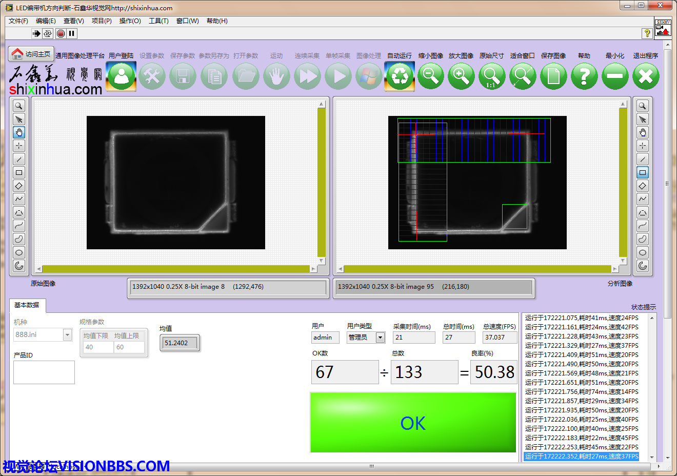

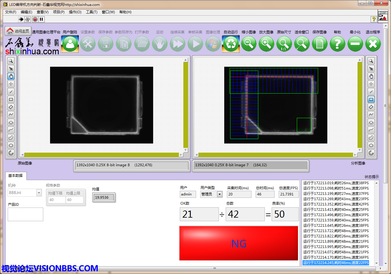

    图99 自动运行-NG
    图99 自动运行-NG
    图99 自动运行-NG
    图100 自动运行-OK
    图100 自动运行-OK
    图100 自动运行-OK

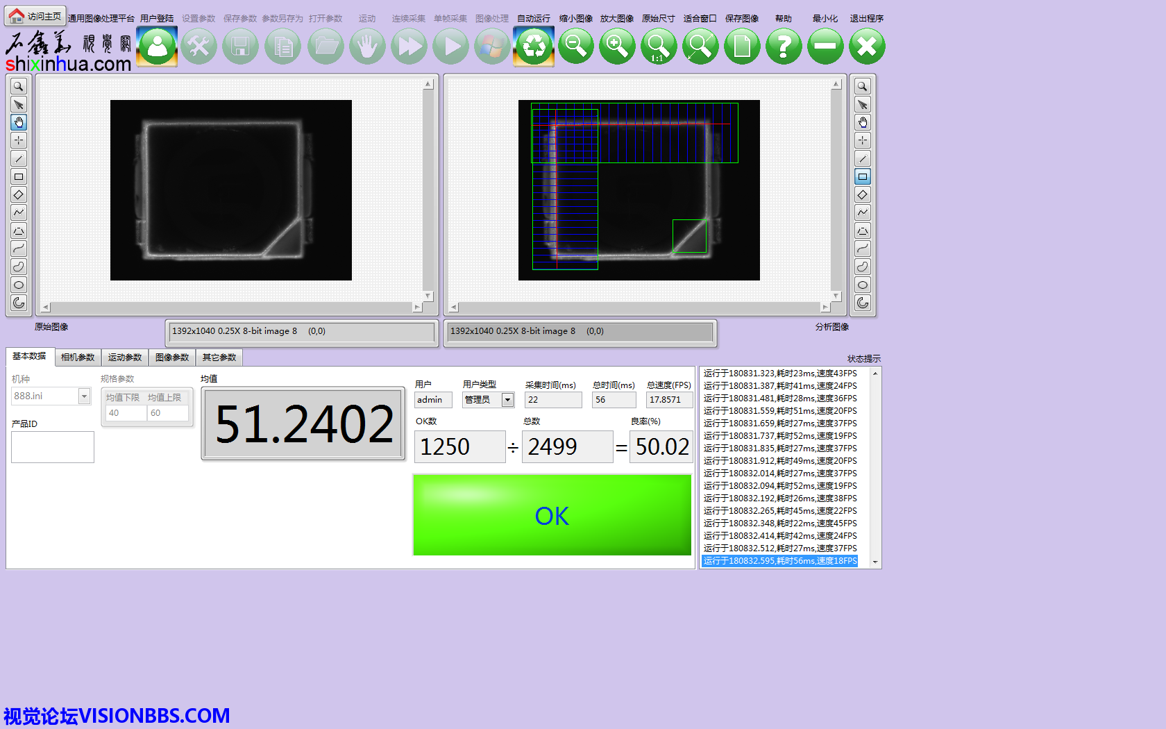

    图101 打包成EXE后自动运行
    图101 打包成EXE后自动运行
    图101 打包成EXE后自动运行

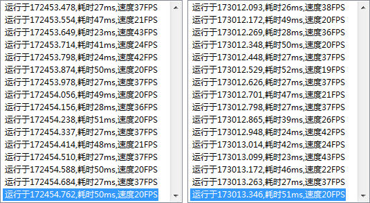

    图102 随机截取的处理速度
    图102  随机截取的处理速度
    图102  随机截取的处理速度
    从图102所示的处理速度来看,处理速度有快有慢,快时可以达到40多帧每秒,慢时也有近20帧每秒,这样的话,生产速度预计在1200个/分钟~2400个/分钟之间。当然还要除掉中间NG产品时的报警等动作,每分钟检测1000个产品以上,不成问题。因此其实际应用的可能性将大大提高。而且还有一个现象,因为这里只有两个图像,OK的图片边缘对比度要好一些,耗时在二十多毫秒,而NG的图片边缘对比度要差一些,耗时则在四十多毫秒,这也告诉我们,提供图像质量,增强边缘对比度,也可以提高图像处理速度。因此找个方案经验丰富的,像石鑫华这样的^__^,给你实验测试一下被测对象,选择合理的硬件,也是可以改善图像处理速度的。
