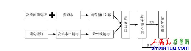

      药用葡萄糖注射液的生产流程如下图所示,首先通过高浓度的葡萄糖加适当比例的蒸馏水得到葡萄糖溶液,然后葡萄糖溶液灌装到经过高温和紫外线消毒的容器里面进行封装。封装后的产品在进行质量检测,检测的对象主要是:药液里面的悬浮物,如不容性杂质,玻璃纤维等;瓶身的缺陷;瓶身有未清洗干净的脏污。
    葡萄糖生产工艺流程

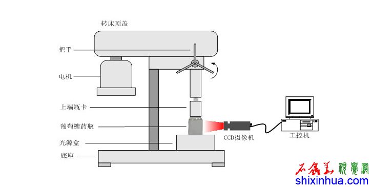

        基于机器视觉技术的葡萄糖药液质量检测,可以实现无接触式的检测,在药品安全上和检测精度上都对传统人工检测有着重大的改进。根据葡萄糖药液杂质检测的特点设计了专用的视觉成像方案。如下图所示,待检测的葡萄糖药瓶被卡在转床上,转床旋转的时候带动药瓶高速旋转,用于机器视觉的专用LED光源安装在如图所示的光源盒内,CCD摄像将拍摄到的图像传输到工控机。在此过程中连续拍摄7幅图像,在这一序列的运动图像中,对运动目标进行识别; 当识别到的目标超过规定的容许指标时,判断此瓶药液为不合格。
    葡萄糖杂质检测装置结构图

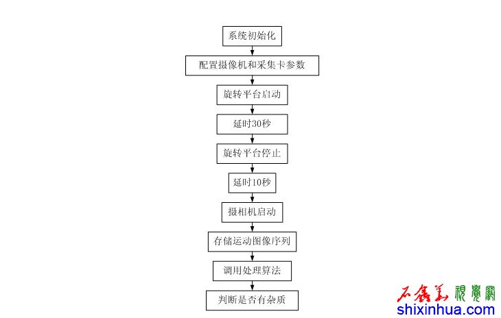

        图像采集部分将完成流水线上的运动图像获取,图像采集部分采集图像质量的好坏将直接影响整个检测效率。图像采集部分主要由CCD摄像机机完成。CCD摄像机摄取图像信号,由图像采集卡将图像信号采集进来。选用两个方位的摄像机对待检测物体进行检测,一个俯拍位一个侧拍位,对有些待检测物体可以进行多方位的检测。
    葡萄糖杂质检测流程
