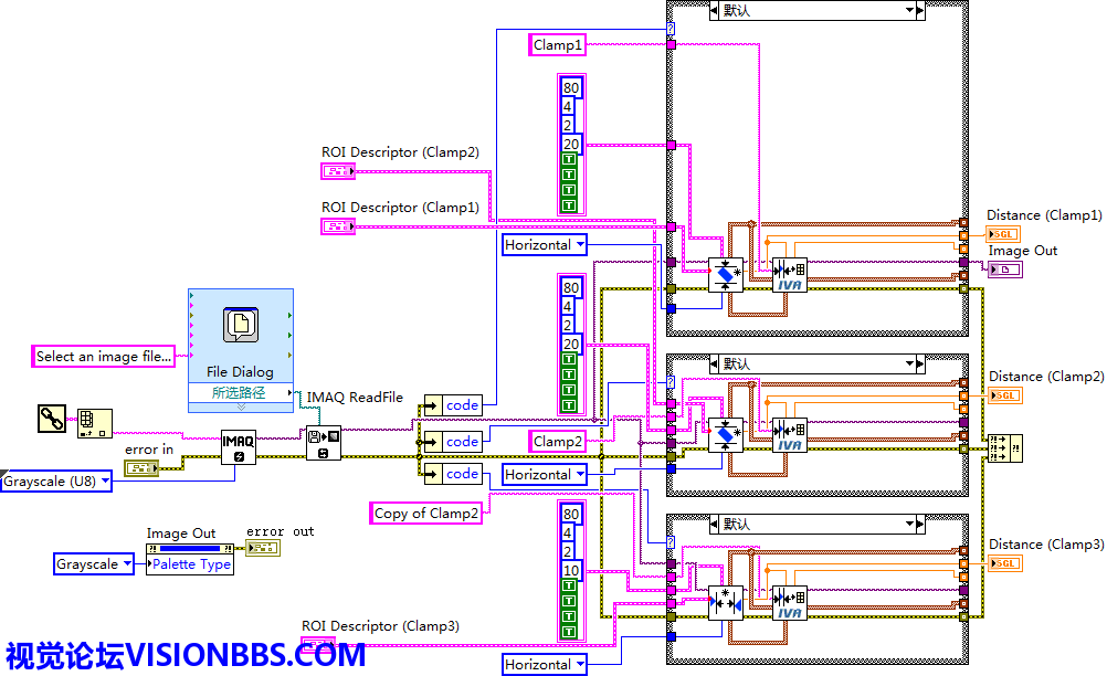

    图4 视觉助手生成的代码
    图4 视觉助手生成的代码
    图4 视觉助手生成的代码
    图5 视觉助手生成代码框图
     图5 视觉助手生成代码框图
    图5 视觉助手生成代码框图
    图5所示为视觉助手生成的代码框图。从图中了解到,生成的代码,其实是非常乱的,而且很多代码其实是冗余的。

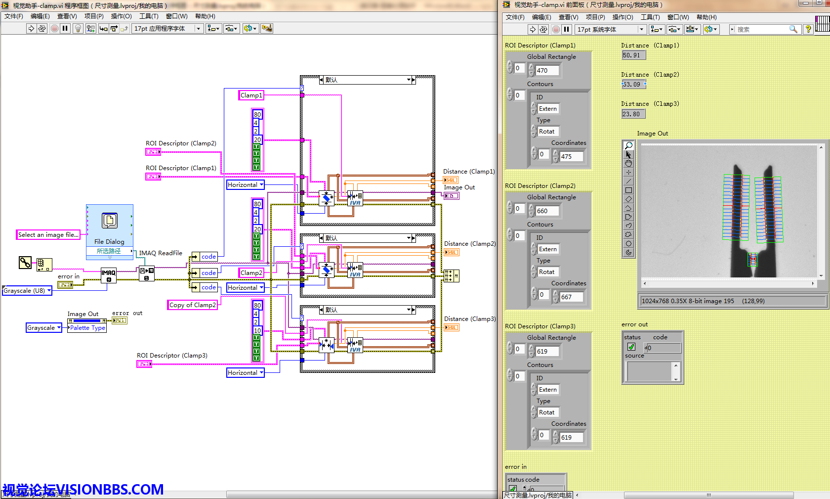

    图5中的代码是可以直接打开图像的:
    图6 视觉助手生成的代码直接处理图像
    图6 视觉助手生成的代码直接处理图像
    图6 视觉助手生成的代码直接处理图像
