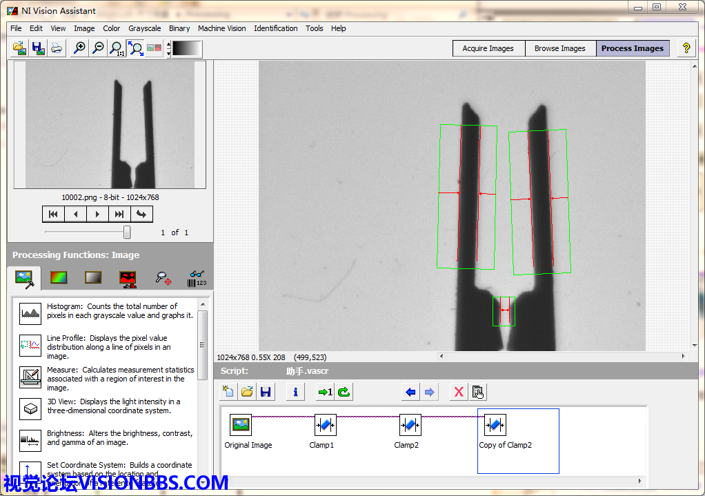

    在前面的内容中,使用的例子就是尺寸测量。在这个尺寸测量中,共有三个独立的ROI区域可以用来测量三个不同的尺寸。下面我们看一下具体的尺寸测量函数的实现。

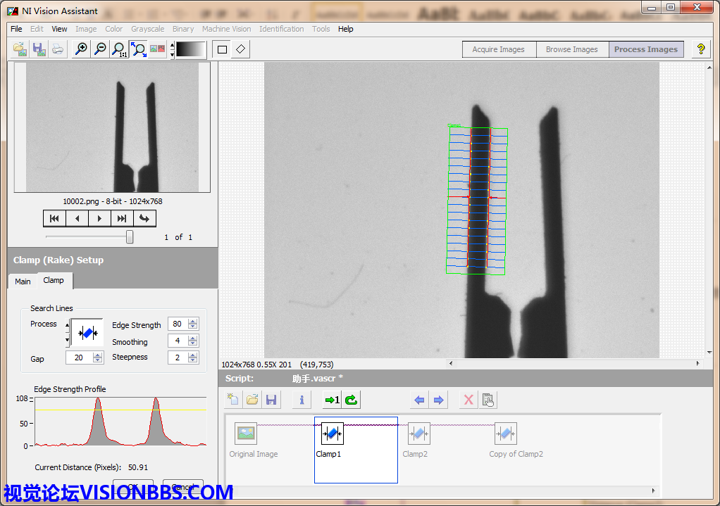

    首先,我们使用视觉助手,生成一个测量尺寸的脚本,如下图所示:
    图1 视觉助手生成的脚本
    图1 视觉助手生成的脚本
    图1 视觉助手生成的脚本
    本尺寸测量相对比较简单,只有三个尺寸测量。其中Clamp1、Clamp2是由外向里的测量,而Clamp3则是由里向外的测量。
    图2 Clamp1和Clapm2参数设置
    图2Clamp1和Clapm2参数设置
    图3 Clamp3参数设置
    图3 Clamp3参数设置
    图3Clamp3参数设置
    生成了脚本后,由脚本直接生成VI函数,在这里生成VI时,因为三个尺寸测量的数据没有依赖关系,因此可以使用并行,在生成脚本时,勾选优化并行执行代码。具体的代码生成,以及视觉助手使用教程,请订阅《基于Vision Assistant的图像处理实用教程》。
