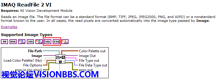

    但是我们查看Read File和Write File函数可以知道,Read File函数可以读SGL、CSG等类型的图像,只是不知道这个如果读了浮点型图像,到底是不是用浮点型来表示,还是直接截取整数部分来显示,也不是很清楚,因为我手上连一张所谓的浮点型图像都没有,没有办法测试。
    Read File
    Read File
    读取文件上有写SGL和CSG类型的图像
    读取文件功能函数
    读取文件功能函数

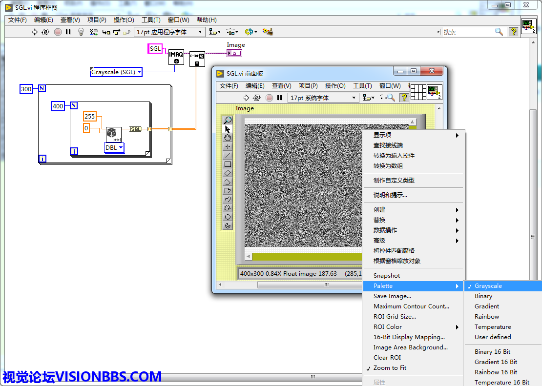

    另外对于Image显示控件,看其Palette,也没有明显的表示有可以显示SGL、CSG类型的图像,如果能显示,那么是什么类型呢?我们在这里可以用两个For循环模拟生成一幅400-300的SGL浮点型图像来看看效果
    SGL浮点形图像
    SGL浮点形图像
    我们看到,对于SGL浮点型,其显示为Float图像类型,Palette用的是仍然是Grayscale灰度类型,显示的值则为小数类型。

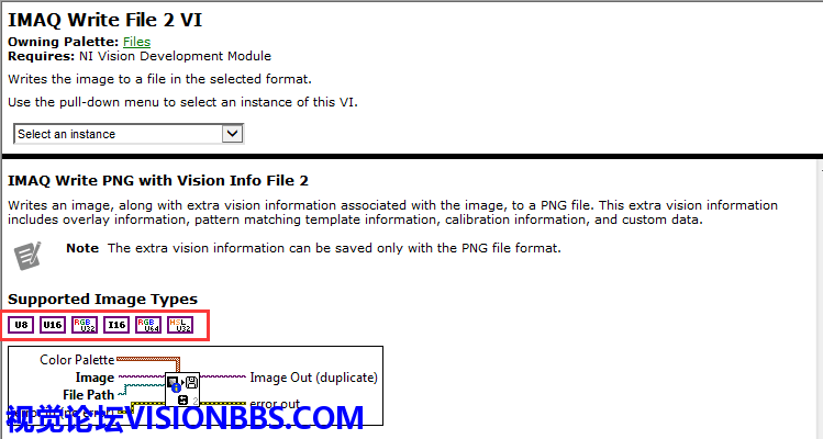

    而对于保存图像函数,则完全连SGL、CSG的类型都不支持,只能整型的:
    Write File
    Write File
    Write File PNG with Vision info

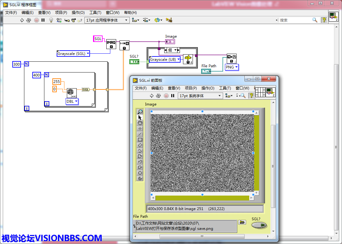

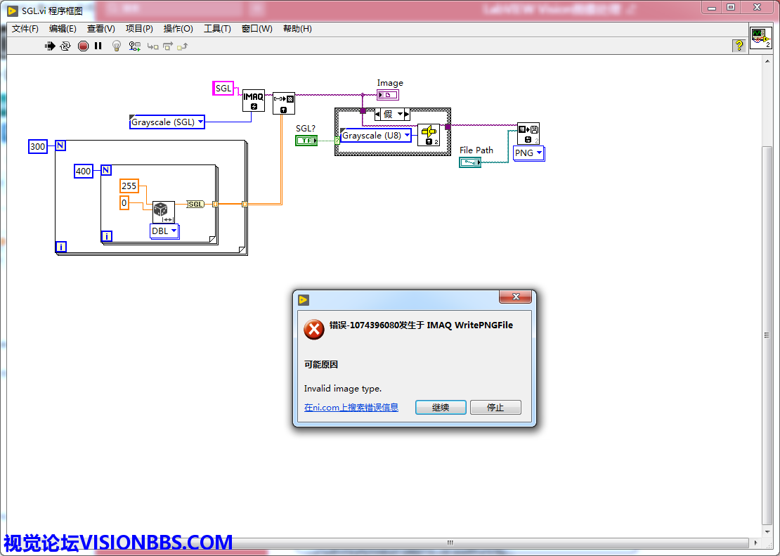

    写文件函数是个多态VI,可以保存到BMP、JPG、JP2、PNG、PNG带视觉信息、TIFF等类型的图像,参看其支持的图像类型,PNG带视觉信息的类型支持的图像类型是最多的,但是不支持SGL和CSG类型。我们可以用上面生成的SGL图像来保存一下看看效果:
    直接保存SGL出错,无效的图像类型,不能保存SGL

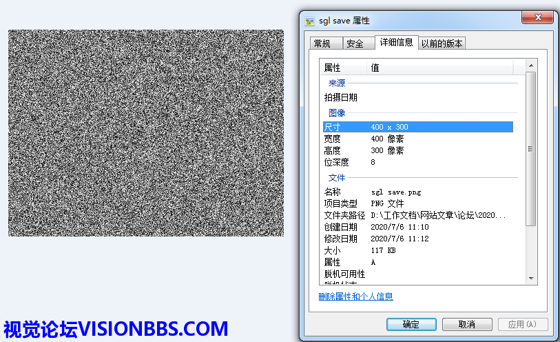

    将SGL强制转换为U8后,则可以保存。保存后的图像为8位的图像类型,不再保留浮点数据。
    保存后的图像属性
    保存后的图像属性
    保存后的图像属性
    通过上面的验证,那么我们也就知道了,要想通过NI VISION读浮点型的图像,是可以读的,也可以显示。但是并不能用写函数来保存浮点型的图像。
