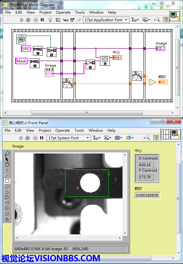

    第三,其实也是我当时在考虑的问题。其实和第二个有关,就是第一个问题的采集速度应该不成问题,但是质心计算的速度问题,有没有这么快的速度。这里我们用LabVIEW+NI VISION2020 64位来验证一下质心函数的计算速度。选择的图像是30万像素的图像。框定了一个ROI进行测试:
    30万像素图像质心耗时计算
    30万像素图像质心耗时计算
    质心耗时计算
    在上面的图像中我们可以看到,如果单纯的只是计算质心耗时,只需要0.2ms左右的时间(这个与计算机性能有关,本贴创作时I5 6600 3.3GHZ四核四线程,24G内存,金士顿SSD等之类的,WIN7 64位,LV64+VISION64)。从这个时间来看,处理500FPS的质心是完全没问题的。但是这里,也仅仅只是处理质心本身。是否还有其他的通信过程,或其他需要处理的过程,这个就得看具体的落实方式了。同样的,如果求一个光斑的中心,假如是做一次二值化,得到光斑粒子,再做一次粒子过滤,然后再用求粒子中心的方法来求,那这个过程,肯定是多少ms级别的(粒子过滤和粒子分析比较耗时,参数多,数量多)。
