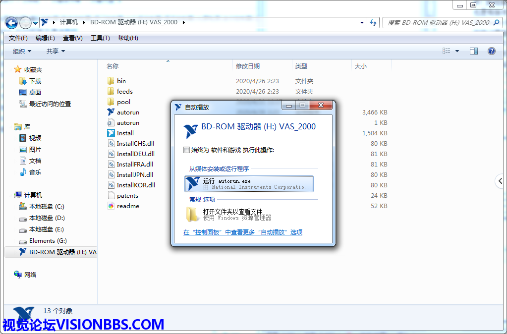

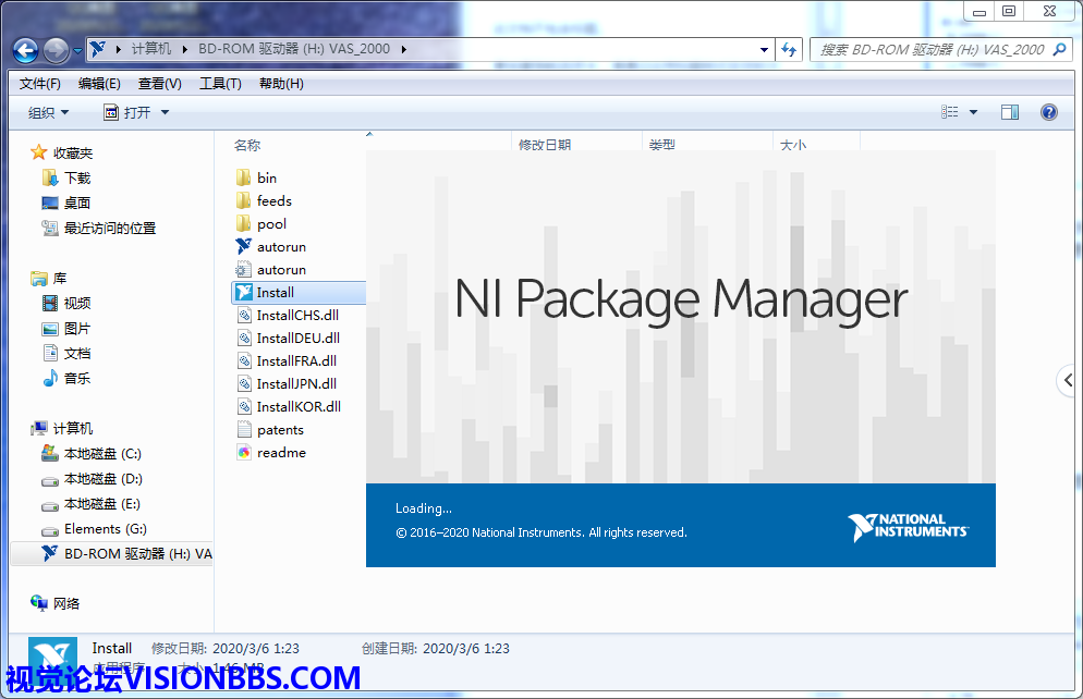

    使用镜像软件加载安装ISO文件后,如果允许媒体自动弹出,则会出现如下的自动播放窗口,这时选择运行autorun.exe,即可开始安装。或者是打开文件夹以查看文件,双击其中的Install.exe文件,也会开始安装向导程序:

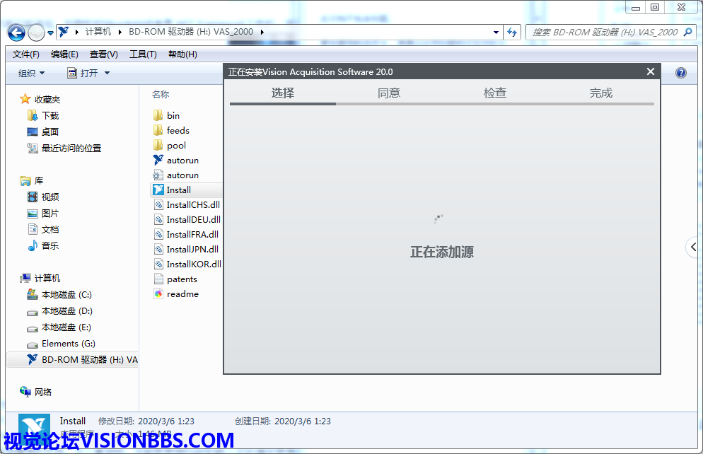

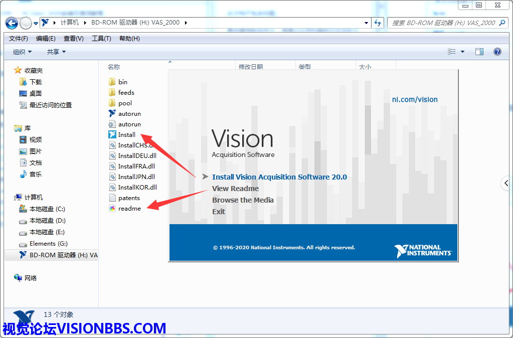

    自动运行界面其实就是一个链接引导界面,其中的第一项Install Vision Acquisition Software 20.0安装视觉采集软件,就是执行VAS20.0安装文件夹中的Install.exe程序。而第二项ViewReadme,则是查看VAS20.0安装文件夹中的Readme.html自述文件。工具包与LabVIEW安装略有些不同,新版的LabVIEW现在都没有autorun功能,也没有readme自述文件可以查看。至于后面的第三项,则是浏览媒体(即安装文件虚拟的光驱文件夹,或者是解压的文件夹)。第四项则是退出autorun程序。这里我们可以先看一下readme,可以查看一下支持的系统、LabVIEW、新增加的功能等等之类的说明信息(不过VAS只有英文版,所以自述文件也是英文的)。之后就可以选择第一项,安装VAS了。当然,如果用熟了之后,其实都不需要autorun过程的,直接使用Install安装即可。执行Install.exe后,有一段自动执行的过程:
    安装程序初始化-NIPM检查
    安装程序初始化-NIPM检查
    安装程序初始化-NIPM检查
    安装程序初始化-NIPM是否需要安装或更新
    这里因为我们前面已经安装了LabVIEW2020版以及VDM2020版,所以已经安装了最新的NIPM20.0版本,所以不需要更新,所以这里也就没有再安装NIPM了。如果是没有装过NI的软件,新装VAS20.0,则会安装NIPM20.0

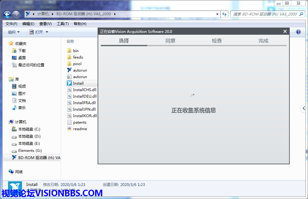

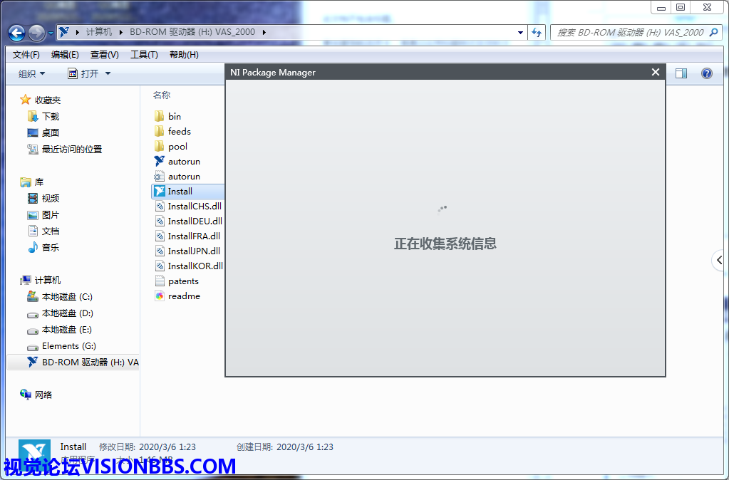

    安装程序初始化-正在收集系统信息
    安装程序初始化-正在收集系统信息
    安装程序初始化-正在收集系统信息
    这个过程,一般是会收集系统中NI的组件信息,什么可以安装,什么需要更新之类的信息,安装的前提条件是否满足等。

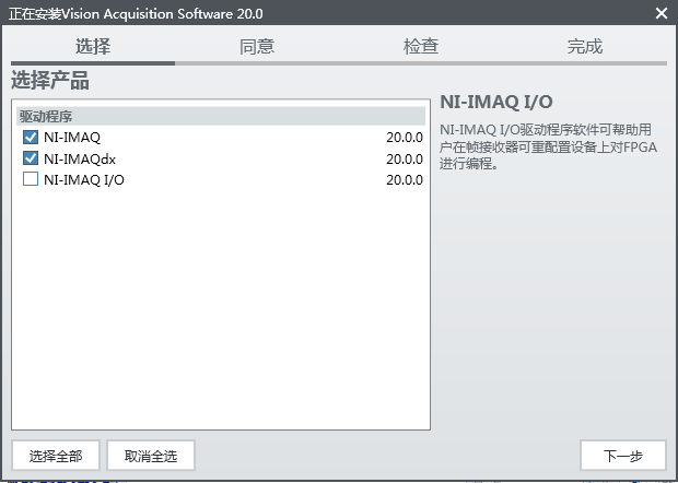

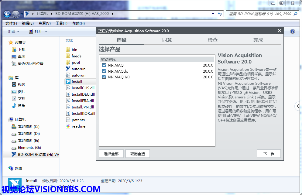

    NI VAS自动处理过程,和VDM略有不同,这里没有接着做添加源、计算依赖关系、搜索其它程序的过程,而是将这些过程放在了功能选择之后。所以这里只做了收集系统信息后,就进入选择功能模块界面了。因为VAS类似于将IMAQIMAQdxIMAQ I/O三个功能软件集成在一起,所以要先确认安装什么软件,之后再选择功能组件。因为在某些年代版本,IMAQIMAQdxIMAQ I/O三个软件是有分开版本的。

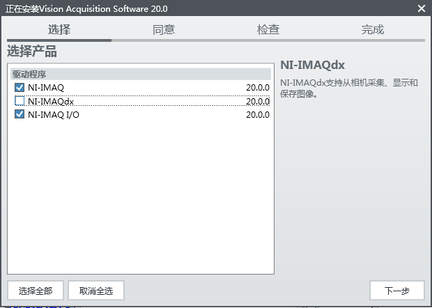

    选择-确认需要安装的功能模块
    选择-确认需要安装的功能模块
    选择-确认需要安装的功能模块

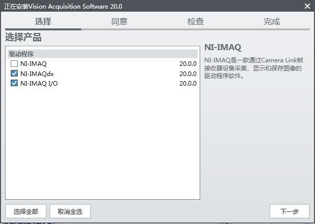

    这里有NI-IMAQNI-IMAQdxNI-IMAQ I/O三个模块。每个模块的作用说明,可以将鼠标放置到模块上,在右边的区域将会显示:
    IMAQ-主要作用于Camera Link相机
    IMAQ-主要作用于CameraLink相机
    这个模块,主要是用来作用Camera Link图像采集卡和Camera Link相机。一般是用来做线阵相机的驱动的。可能普通用户都不用上线阵相机,是否有必要安装请考虑。
    IMAQdx-主要作用于常规的支持标准视觉协议的面阵工业相机
    IMAQdx一般就是我们用于各种品牌的标准协议的面阵相机的驱动程序。如大恒图像的水星系列、火星系列等之类的。
    IMAQ I/O-请用于NI的帧接收器(图像采集卡)上的FPGA进行编程(一般为IO功能)
    IMAQI/O-请用于NI的帧接收器(图像采集卡)上的FPGA进行编程(一般为IO功能)
    IMAQ I/O则用于NI自己的帧接收器,如USB3的图像采集卡、GIGE的图像采集卡,或者是CL的图像采集卡。因为NI的板卡相对价格不便宜,一般用户不会选择,所以有没有必要安装请考虑。
    所以,如果我们只是用一些常规的面阵工业相机,则只需要安装第二个模块NI-IMAQdx即可。第一个、第三个都不怎么用得上。这里为了方便说明,我们三个模块都选择安装。
    确认好功能好,点击下一步:

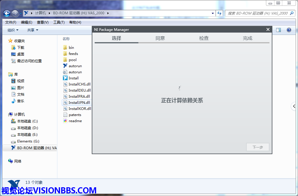

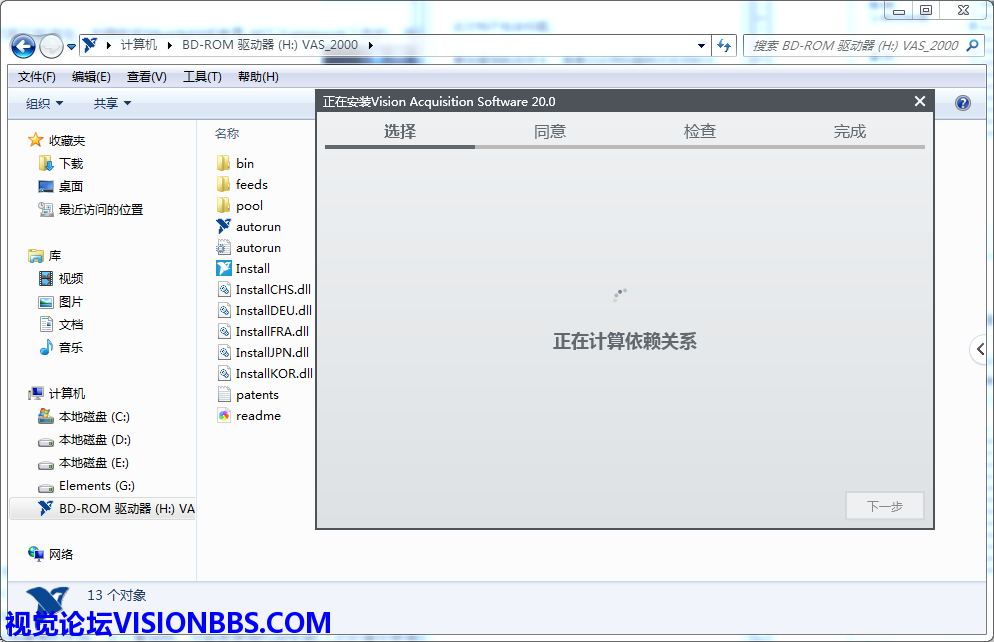

    自动处理-正在计算依赖关系
    自动处理-正在计算依赖关系
    自动处理-正在计算依赖关系
    自动处理-正在搜索其他程序包
    自动处理-正在搜索其他程序包
    自动处理-正在搜索其他程序包

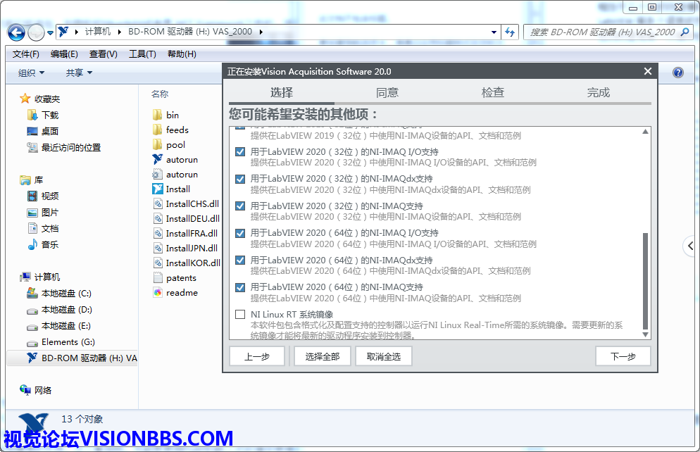

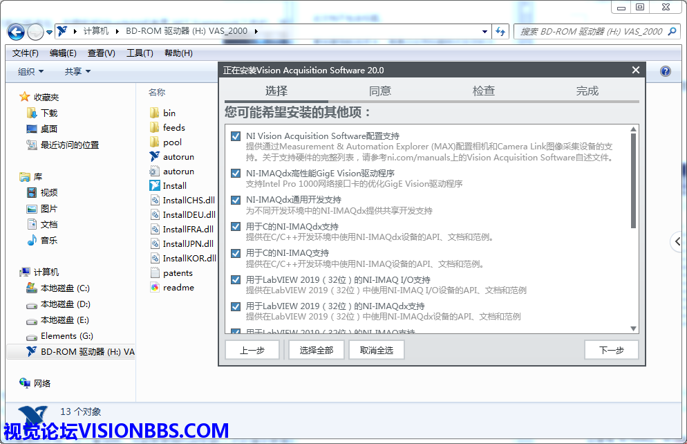

    这里的三个过程是自动处理的,不需要用户干预。做完三步动作后,再次进入具体的功能组件选择界面。这里的功能选择与前面的那个三个模块的选择界面不同。前面的三个模块界面,相当于三个大的功能模块,每个模块里又包含了对LabVIEW各个版本、以及对CC++LabVIEW等多个语言的支持功能。如果说,不需要IMAQ,则可以将各种IMAQ的支持去掉,也仍然是有第一次模块选择功能的效果的:
    选择-组件功能确认1
    选择-组件功能确认1
    选择-组件功能确认1
    选择-组件功能确认2
    选择-组件功能确认2
    选择-组件功能确认2

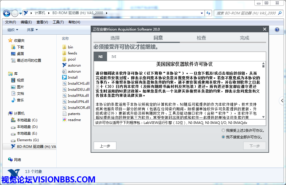

    正在决定许可协议-输出NI VAS的许可协议

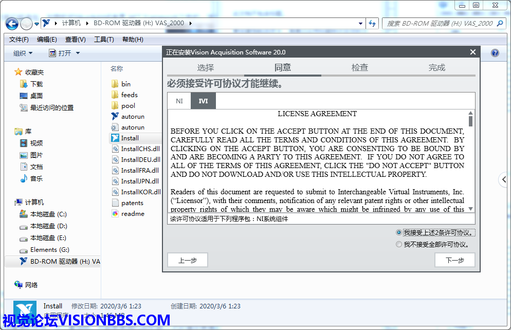

    同意-安装Vision Acquisition Software的许可协议
    同意-安装Vision AcquisitionSoftware的许可协议
    同意-NI IVI系统组件的许可
    同意-NI IVI系统组件的许可
    同意-NI IVI系统组件的许可
    上面同意界面里声明了NI VAS模块的许可协议。这里需要接受许可,也就是霸王条款,如果不接受,那就不能下一步,选择‘我接受上述2条许可协议’,然后点下一步:

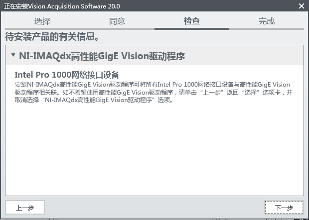

    安装IMAQdx高性能的GigE Vision驱动程序
    安装IMAQdx高性能的GigEVision驱动程序
    这个网卡驱动程序是为为Intel Pro 1000系列芯片安装NI专用的网卡驱动的。这样如果电脑里使用的是Intel Pro 1000系列的芯片的网卡,则可选择使用NI的网卡驱动,以尽量少的设置来获得最佳的网卡性能。再点下一步,则进行检查功能模块界面:

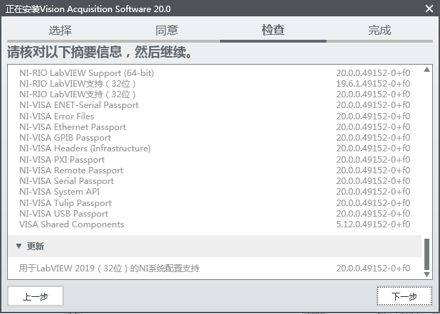

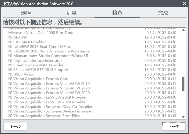

    检查-核对需要安装的模块1
    检查-核对需要安装的模块1
    检查-核对需要安装的模块1
    检查-核对需要安装的模块2
    检查-核对需要安装的模块2
    检查-核对需要安装的模块2
    检查-核对需要安装的模块3
    检查-核对需要安装的模块3
    检查-核对需要安装的模块3
    检查-核对需要安装的模块4
    检查-核对需要安装的模块4
    检查-核对需要安装的模块4

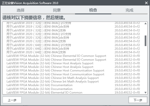

    检查-核对需要安装的模块5
    检查-核对需要安装的模块5
    检查-核对需要安装的模块5

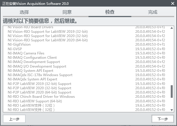

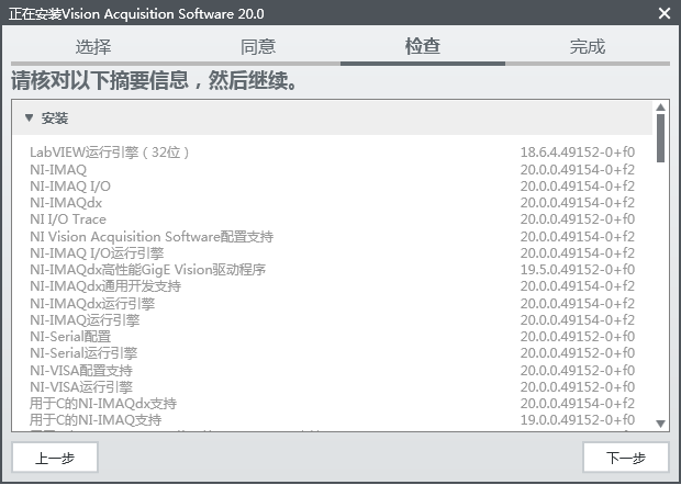

    检查功能组件,看到有对LabVIEW2019的支持,也有对两种LabVIEW2020的支持,分别对应了32位和64位版,这里的说明信息没有说具体的位数版本。有版本信息,基本上就是正确无误的,安装后会可以正常使用的。如果没有相应的版本信息,那可能就无法使用。例如说系统里安装的LabVIEW2020,这时如果使用的VAS2019来安装,那么则会出现不支持LabVIEW2020的情况。所以,VAS是需要注意安装版本的。确认好功能组件后点击下一步:

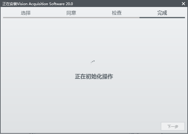

    初始化安装过程
    初始化安装过程
    初始化安装过程

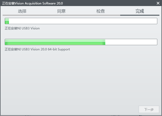

    开始安装VAS
    开始安装VAS
    开始安装VAS

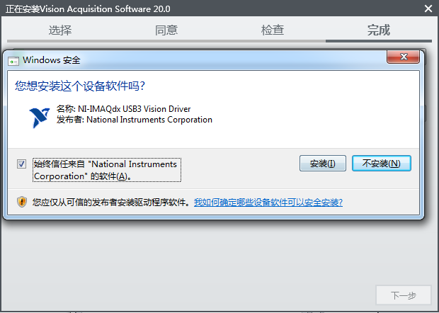

    安装NI VAS过程中会多次出现信任安装驱动的
    如果出现信任安装驱动的提示弹窗,这时需要选择安装,并可选择始终信任来自NI的软件(后期会少一些信息弹窗)。如果这里不安装,则会出错,VAS安装无法继续。安装过程需要持续几分钟或十几分钟,请等待安装完成。

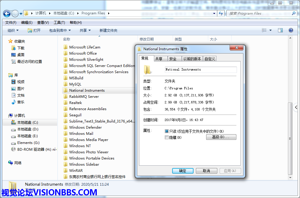

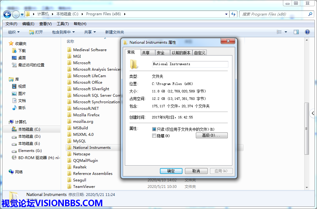

    因为这里是全新安装,且已经卸载了以前的旧版的NI VISON,所以这里全是安装。如果是升级,则会有移除旧产品、更新新产品的过程。等待安装过程完成,需要几分钟或十几分钟时间(升级时间短,全新安装因为模块多,安装比较费时)。在上面的安装过程中,我们发现一个问题,即一般程序安装过程中的路径选择,在新的NIPM软件中,是没有相应的选择项的。即只能安装在默认的路径下,在一个64位的Windows系统中,32位版本的程序是在C:\Program Files (x86)中(如果是32Windows系统则是C:\Program Files);64位版本的程序,则安装在C:\Program Files目录中。这样不让选择路径,其实也是为了解决一些不必要的异常问题。因为在以前的版本中(没有使用NIPM,即2018SP1及以前版本),是可以选择安装到其他路径的。安装到其它路径后,可能与开发LabVIEW等软件时的默认规则不一样,有可能某些依赖关系不正常,如某些情况下LV软件开发工程师的路径写成绝对值,而不是读取配置文件中的安装路径,这时就会出现异常。这种问题,在安装在其它如DE盘时,经常会出现。毕竟这软件只是NI公司一家在开发,工程师有限,可能某些问题无法照顾到,所以直接默认安装到C盘,确实可以解决不少问题。但是只能默认安装到C盘时,则需要保证C盘有足够大的磁盘空间。特别是现在有些电脑系统盘使用的是SSD,可能只是120GB的,安装一些其它的软件后,根本就没有这么大的空间。这时就需要考虑是否需要安装新版的LabVIEW软件及工具包。假如我们要安装一整套的LabVIEW+NI VISION视觉工具开发环境,需要安装LabVIEWVDMVASVBAI,现在就只算是安装源程序,其大小分别约为1.95GB3GB2.4GB3.78GB,光这四个软件源文件就超过11GB大小,当然安装后,可能有些重复模块不需要安装,文件会小一点,但是安装后类似于解压,占用的磁盘是会变大的,所以其占用的空间,仍然是超10GB的:
    NI软件占用空间(32位)
    NI软件占用空间(32位)
    NI软件占用空间(32位)
    NI软件占用空间(64位)
    NI软件占用空间(64位)
    NI软件占用空间(64位)
    上面的NI环境占用空间为12+315GB,这个还没有算其它如LabVIEW Data文件夹等。而且这里统计的,其实还是2019之前的软件版本,体积要小一点。不过上面的图示大小,电脑里安装了2016201720182019等四年年代版本的LabVIEW,以及201964位版本,所以要占用磁盘要大一点。但是不管怎么说,NI安装后占用的磁盘空间不小。如果再算上安装个最新的LabVIEW NXG 5.0,又有3.5GB。再考虑安装一些其它的DAQ什么驱动,也是非常大的。NISPB软件开发平台,基本上是在35-45GB范围内。所以使用新版LabVIEW时,要检查C盘的磁盘空间是否足够。如果默认的C盘空间不足,可以考虑修正Windows系统的默认安装路径,如从C:\Program File\更换为D:\Program File\之类的,可以搜索相关的教程。但是具体修改后安装有没有后遗症,就没有验证过了。

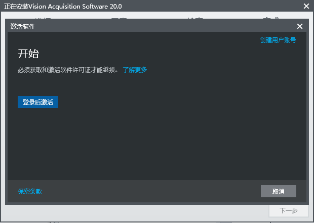

    安装完成后,弹出激活软件,如果NI账户可以授权许可证,可以点登录后激活(如LabVIEW的大众版的免费许可证就需要登录后激活,具体的可以参考大众版安装与激活教程),这里为了方便说明,点取消后面再来激活。

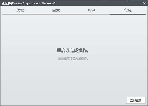

    重启完成操作
    重启完成操作
    重启完成操作
    安装完成后,需要重启电脑。这里如果需要重启,则选择右下角的立即重启,如果暂时不想重启,则使用右上角的关闭按钮关闭当前安装程序,稍后再重启系统。特别是要安装多个软件或工具包时,可以先不重启,将所有内容需要安装的工具包都安装后再重启。
