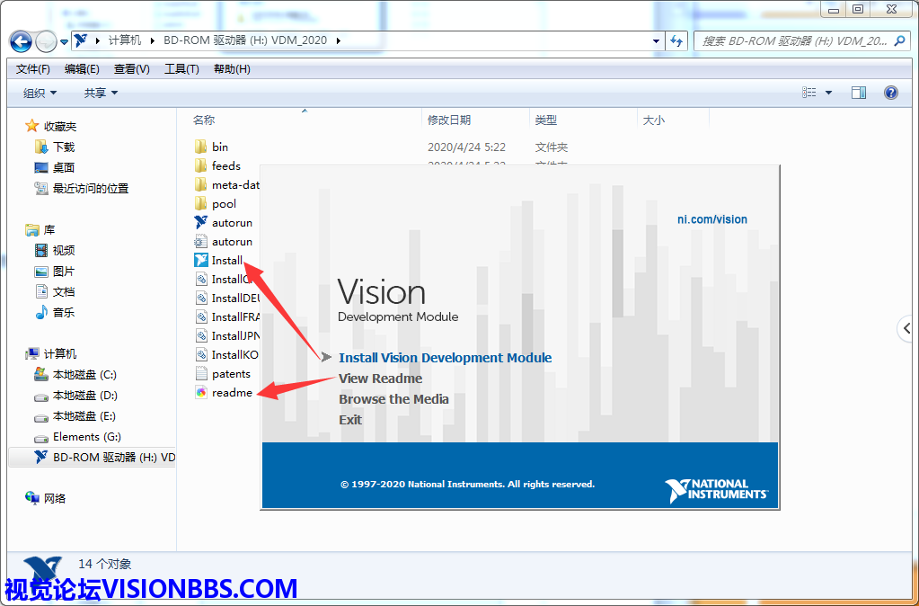

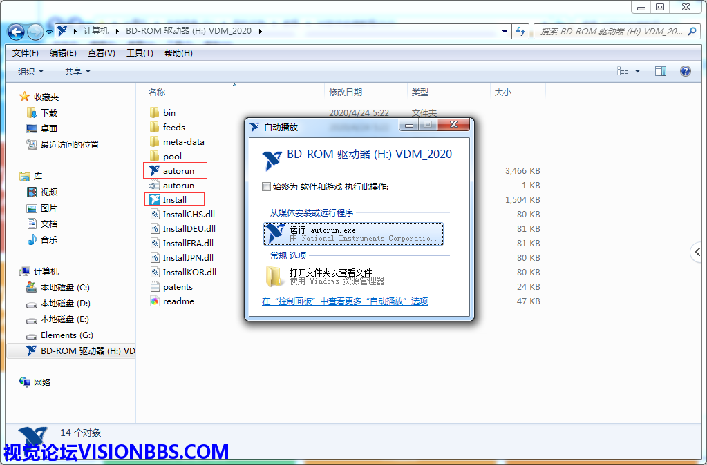

    使用镜像软件加载安装ISO文件后,如果允许媒体自动弹出,则会出现如下的自动播放窗口,这时选择运行autorun.exe,即可开始安装。或者是打开文件夹以查看文件,双击其中的Install.exe文件,也会开始安装向导程序:
    安装程序初始化1-自动运行
    安装程序初始化1-自动运行
    安装程序初始化1-自动运行
    安装程序初始化2-autorun界面
    安装程序初始化2-autorun界面
    安装程序初始化2-autorun界面
    自动运行界面其实就是一个链接引导界面,其中的第一项Install Vision Development Module安装视觉开发模块,就是执行VDM2020安装文件夹中的Install.exe程序。而第二项ViewReadme,则是查看VDM2020安装文件夹中的Readme.html自述文件。工具包与LabVIEW安装略有些不同,新版的LabVIEW现在都没有autorun功能,也没有readme自述文件可以查看。至于后面的第三项,则是浏览媒体(即安装文件虚拟的光驱文件夹,或者是解压的文件夹)。第四项则是退出autorun程序。这里我们可以先看一下readme,可以查看一下支持的系统、LabVIEW、新增加的功能等等之类的说明信息(不过VDM只有英文版,所以自述文件也是英文的)。之后就可以选择第一项,安装VDM了。当然,如果用熟了之后,其实都不需要autorun过程的,直接使用Install安装即可。执行Install.exe后,有一段自动执行的过程:

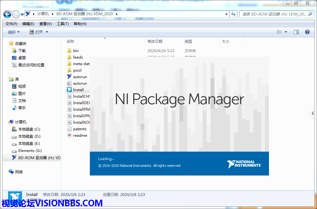

    安装程序初始化-NIPM检查
    安装程序初始化-NIPM检查
    安装程序初始化-NIPM检查
    安装程序初始化-NIPM是否需要安装或更新
    这里因为我们前面已经安装了LabVIEW2020版,所以已经安装了最新的NIPM20.0版本,所以不需要更新,所以这里也就没有再安装NIPM了。如果是没有装过NI的软件,新装VDM2020,则会安装NIPM

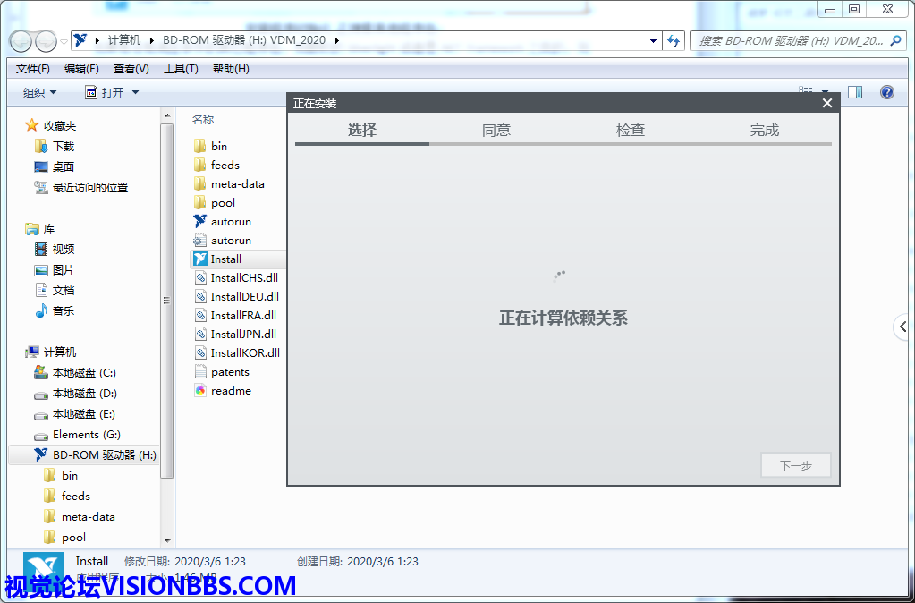

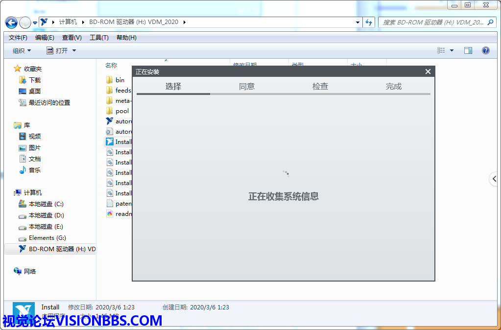

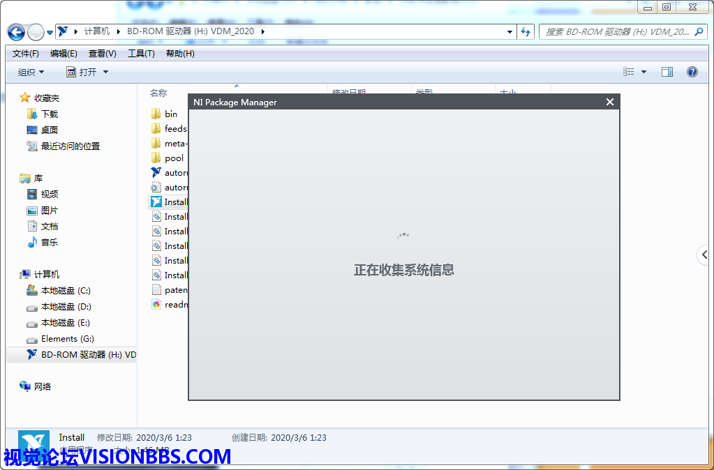

    安装程序初始化-正在收集系统信息
    安装程序初始化-正在收集系统信息
    安装程序初始化-正在收集系统信息
    这个过程,一般是会收集系统中NI的组件信息,什么可以安装,什么需要更新之类的信息,安装的前提条件是否满足等。

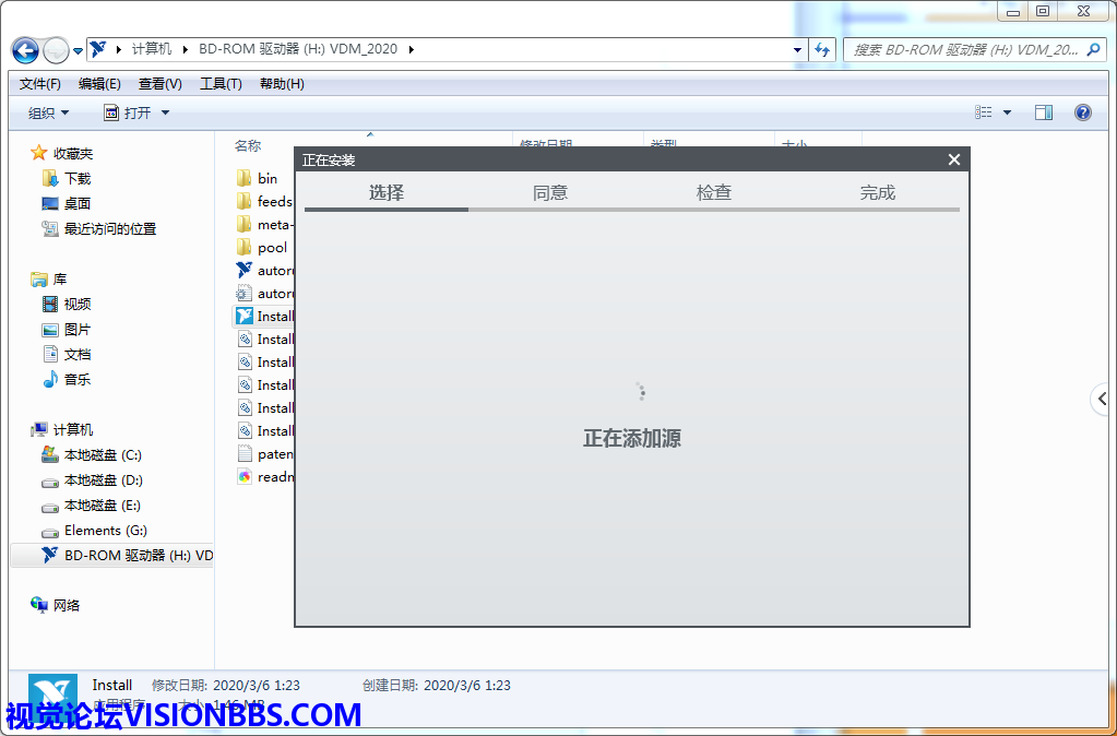

    安装程序初始化-正在添加源
    安装程序初始化-正在添加源
    安装程序初始化-正在添加源
    添加源过程是将安装源镜像文件中的模块组件添加到安装程序中,以方便接下来的安装。

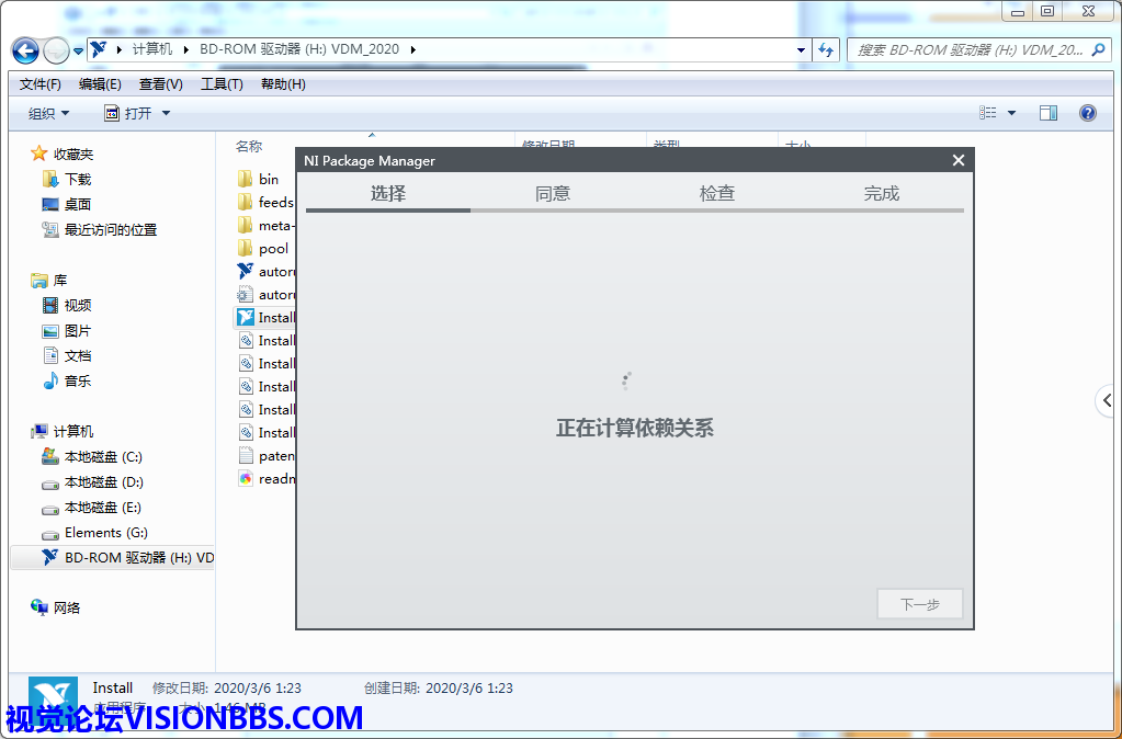

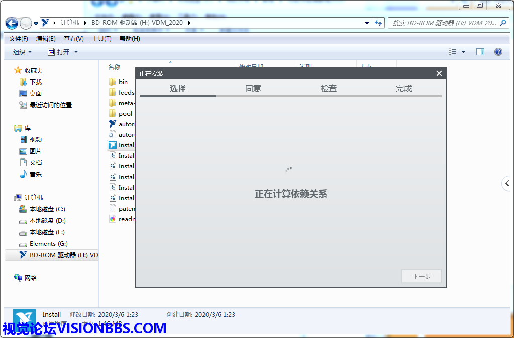

    安装程序初始化-正在计算依赖关系
    安装程序初始化-正在计算依赖关系
    安装程序初始化-正在计算依赖关系
    这个过程则根据前面收集的系统信息,确定相应的依赖关系。为下一步的VDM功能选择做准备。

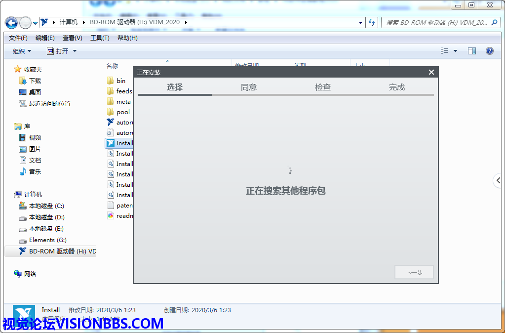

    安装程序初始化-正搜索其他程序包
    安装程序初始化-正搜索其他程序包
    安装程序初始化-正搜索其他程序包
    如果有没有满足条件的其它程序包,如微软的Silverlight或者是.NET Framework之类的,则要在安装VDM2020之前先安装。

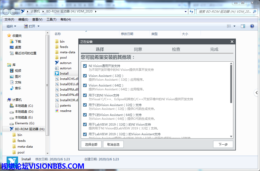

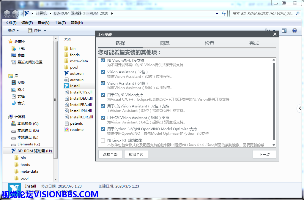

    选择-确认需要安装的功能模块
    选择-确认需要安装的功能模块
    选择-确认需要安装的功能模块

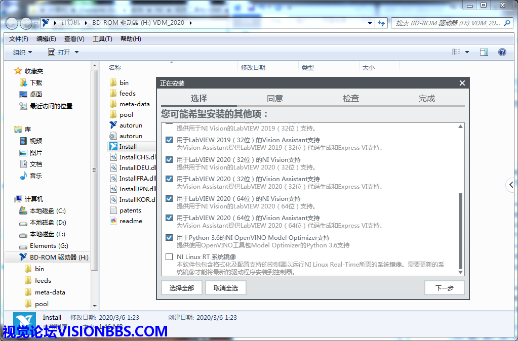

    这里有NI Vision通用开发支持(即支持各版本的LabVIEW支持)、视觉助手的支持(3264位版本,添加视觉助手工具,如果不选择,则不安装视觉助手工具)、用于C/C++语言的NI Vision支持(即C/C++环境调用NI Vision函数的支持,不安装,则不支持在C/C++环境中调用NI Vision)、用于C/C++的视觉助手支持(在视觉助手中可以生成C/C++的代码,如果在这里不选择安装该功能,则视觉助手脚本不能生成C/C++的代码;NI VISION应该是从2019版开始不再支持.NET,所以这里的说明信息也不会有对.NET的支持)、用于Python3.6NI OpenVINO模块优化支持等组件(调用PythonOpenVINO深度学习时优化程序,如需要使用到则可以安装使用。Python的调用需要64LabVIEW的支持,所以在安装VDM前,还需要先安装LabVIEW 64位版本,虽然32位中也有Pyhton接口,但是无法正常运行)。另外还有NI Linux RT系统镜像的支持,这个看说明,可能是使用FGAP的嵌入式环境中使用NI Linux Real-Time实时系统的控制器才会使用到的,这里就没有研究这个,无从知道其具体功能如何。在这里为了方便说明,在安装NI VISON 2020之前,还安装了LabVIEW2019SP1中文版32位,以及LabVIEW2020 64位版本。但是我们从上面的安装功能模块中好像并没有选择具体的LabVIEW版本支持(在以前的VDM版本中是可以选择年代版本以及位数版本的),所以这里的安装过程可能是错误的。(经过后期验证,这个安装过程确实是错误的,因为没有选择相应的LabVIEW版本的功能,所以安装后,在LabVIEW选板中没有视觉功能函数。作者折腾了好久,如果只是在NIPM中卸载软件,都不能解决该问题。最后用NIMSIBLASTNI所有的东西都卸载了,连注册表都清理了一下,只差不重装系统了,然后再重新安装LabVIEW后又重新安装VDM,才出现可选择LabVIEW版本的安装功能选择界面)。正确的安装功能界面如下图所示:
    正确的选择功能界面1
    正确的选择功能界面1
    正确的选择功能界面1
    正确的选择功能界面2
    正确的选择功能界面2
    正确的选择功能界面2
    在正确的选择功能模块界面里,我们可以看到可以选择对LabVIEW2019 32位、LabVIEW2020 32位以及LabVIEW2020 64位的支持情况。而在上面的错误界面里,是不能选择这些功能的。确认好功能好,点击下一步:

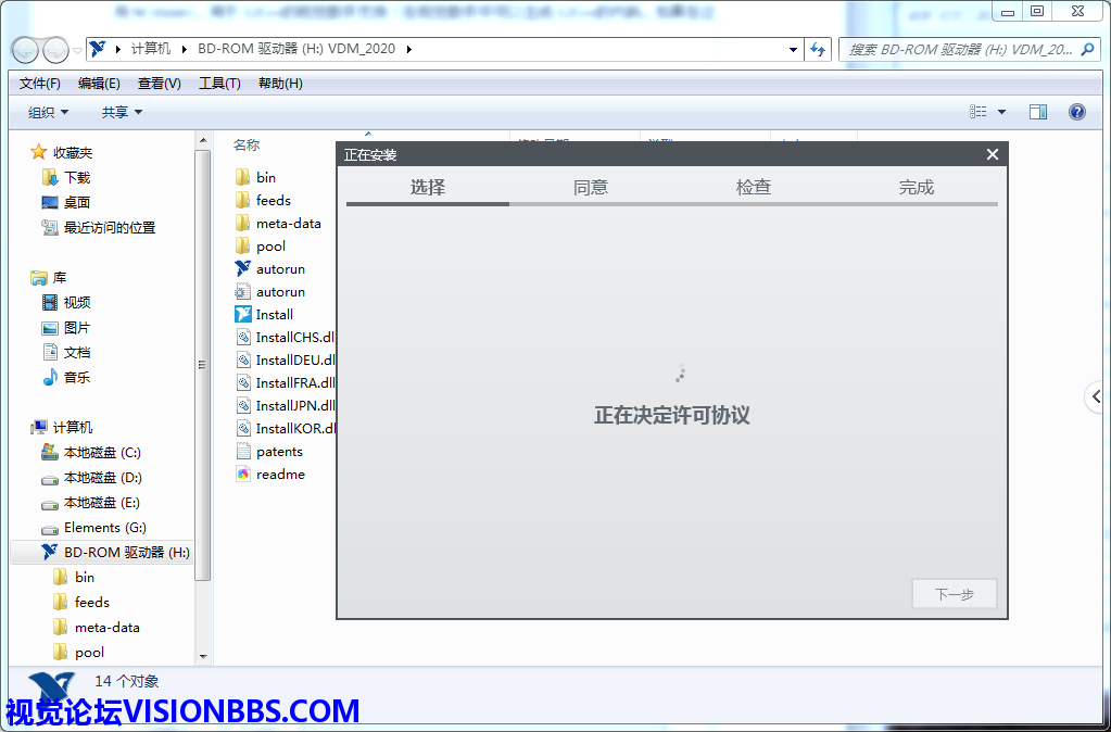

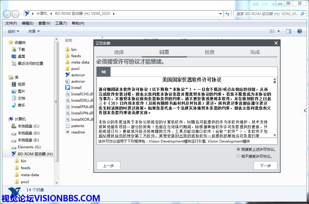

    正在决定许可协议-输出NI VISION的许可协议
    同意-安装Vision Development模块的许可协议
    同意-安装VisionDevelopment模块的许可协议
    上面同意界面里声明了NI VISION模块的许可协议。这里需要接受许可,也就是霸王条款,如果不接受,那就不能下一步,选择‘我接受上述许可协议’,然后点下一步:

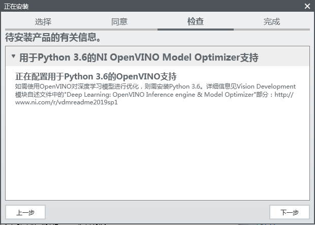

    安装用于Python 3.6的NI OpenVINA模块优化支持
    安装用于Python3.6NI OpenVINA模块优化支持
    因为在前面选择了这个功能,所以在这里是需要单独安装的。这里的说明信息里提及到要安装Python3.6,这个是可以自己自行安装的,没有包含在NI VISION里。这里安装的仅是优化程序。再点下一步,则进行检查功能模块界面:

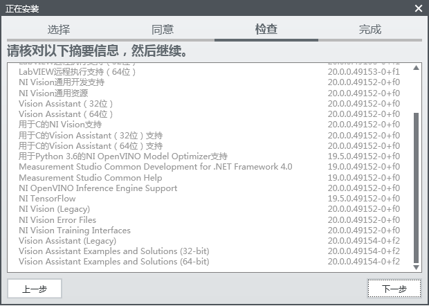

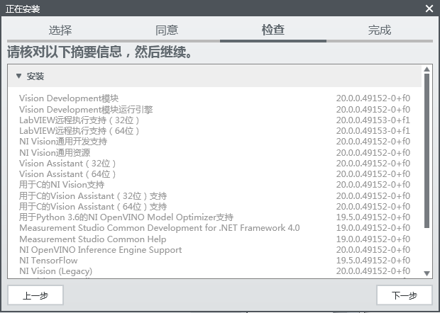

    检查-核对需要安装的模块1
    检查-核对需要安装的模块1
    检查-核对需要安装的模块1
    检查-核对需要安装的模块2
    检查-核对需要安装的模块2
    检查-核对需要安装的模块2
    这里用的是上面错误功能选择后的模块确认,可能不够,如对各版本的支持的功能是没有体现的,所以是有问题的。但是过程是一样的。这里就不再另外截图说明了。因为这步也是修改不了的,要修改只能返回前面那个功能选择界面。但是功能选择界面都没有功能可选,那还是要先解决安装环境,才能正常安装。

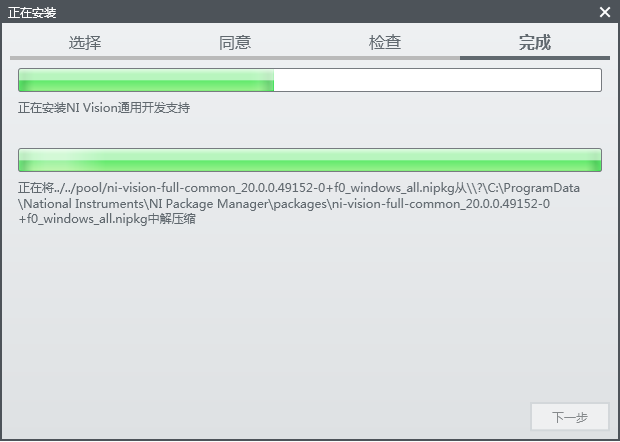

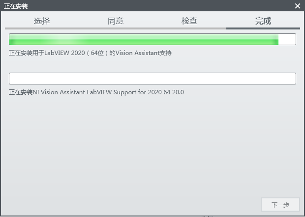

    安装NI VISION
    安装NI VISION
    安装NI VISION
    安装对各LabVIEW版本的支持
    安装对各LabVIEW版本的支持
    安装对各LabVIEW版本的支持

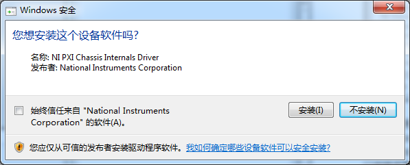

    安装过程中会出现多个信任NI软件的提示,选择始终信任并安装

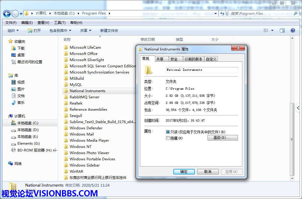

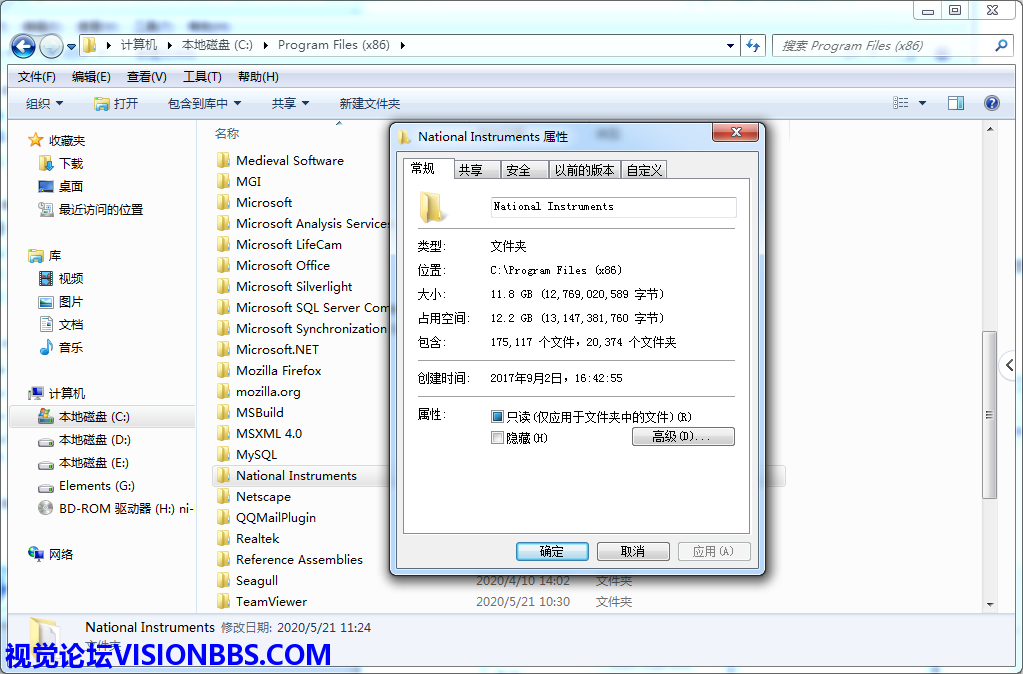

    因为这里是全新安装,且已经卸载了以前的旧版的NI VISON,所以这里全是安装。如果是升级,则会有移除旧产品、更新新产品的过程。等待安装过程完成,需要几分钟或十几分钟时间(升级时间短,全新安装因为模块多,安装比较费时)。在上面的安装过程中,我们发现一个问题,即一般程序安装过程中的路径选择,在新的NIPM软件中,是没有相应的选择项的。即只能安装在默认的路径下,在一个64位的Windows系统中,32位版本的程序是在C:\Program Files (x86)中(如果是32Windows系统则是C:\Program Files);64位版本的程序,则安装在C:\Program Files目录中。这样不让选择路径,其实也是为了解决一些不必要的异常问题。因为在以前的版本中(没有使用NIPM,即2018SP1及以前版本),是可以选择安装到其他路径的。安装到其它路径后,可能与开发LabVIEW等软件时的默认规则不一样,有可能某些依赖关系不正常,如某些情况下LV软件开发工程师的路径写成绝对值,而不是读取配置文件中的安装路径,这时就会出现异常。这种问题,在安装在其它如DE盘时,经常会出现。毕竟这软件只是NI公司一家在开发,工程师有限,可能某些问题无法照顾到,所以直接默认安装到C盘,确实可以解决不少问题。但是只能默认安装到C盘时,则需要保证C盘有足够大的磁盘空间。特别是现在有些电脑系统盘使用的是SSD,可能只是120GB的,安装一些其它的软件后,根本就没有这么大的空间。这时就需要考虑是否需要安装新版的LabVIEW软件及工具包。假如我们要安装一整套的LabVIEW+NI VISION视觉工具开发环境,需要安装LabVIEWVDMVASVBAI,现在就只算是安装源程序,其大小分别约为1.95GB3GB2.4GB3.78GB,光这四个软件源文件就超过11GB大小,当然安装后,可能有些重复模块不需要安装,文件会小一点,但是安装后类似于解压,占用的磁盘是会变大的,所以其占用的空间,仍然是超10GB的:
    NI软件占用空间(32位)
    NI软件占用空间(32位)
    NI软件占用空间(32位)
    NI软件占用空间(64位)
    NI软件占用空间(64位)
    NI软件占用空间(64位)
    上面的NI环境占用空间为12+315GB,这个还没有算其它如LabVIEW Data文件夹等。而且这里统计的,其实还是2019之前的软件版本,体积要小一点。不过上面的图示大小,电脑里安装了2016201720182019等四年年代版本的LabVIEW,以及201964位版本,所以要占用磁盘要大一点。但是不管怎么说,NI安装后占用的磁盘空间不小。如果再算上安装个最新的LabVIEW NXG 5.0,又有3.5GB。再考虑安装一些其它的DAQ什么驱动,也是非常大的。NISPB软件开发平台,基本上是在35-45GB范围内。所以使用新版LabVIEW时,要检查C盘的磁盘空间是否足够。如果默认的C盘空间不足,可以考虑修正Windows系统的默认安装路径,如从C:\Program File\更换为D:\Program File\之类的,可以搜索相关的教程。但是具体修改后安装有没有后遗症,就没有验证过了。

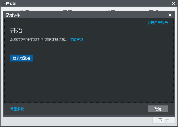

    安装完成后弹出激活软件界面
    安装完成后弹出激活软件界面
    安装完成后弹出激活软件界面
    安装完成后,弹出激活软件,如果NI账户可以授权许可证,可以点登录后激活(如LabVIEW的大众版的免费许可证就需要登录后激活,具体的可以参考大众版安装与激活教程),这里为了方便说明,点取消后面再来激活。

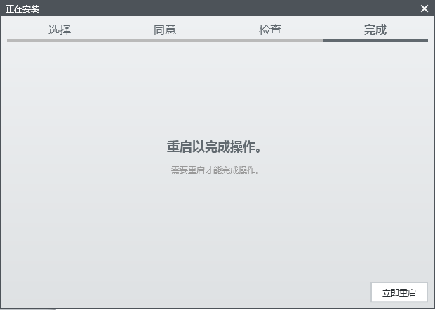

    重启完成操作
    重启完成操作
    重启完成操作
    安装完成后,需要重启电脑。这里如果需要重启,则选择右下角的立即重启,如果暂时不想重启,则使用右上角的关闭按钮关闭当前安装程序,稍后再重启系统。特别是要安装多个软件或工具包时,可以先不重启,将所有内容需要安装的工具包都安装后再重启。
