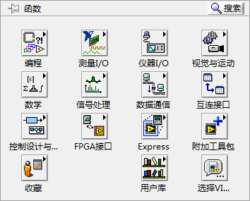

    LabVIEW是NI大部分测试测量软件、工具包的基础平台。因此使用它是可以完成很多工作的,而且其功能也非常强大。NI的三大基本软件LabVIEW、LabWindows、Teststant就包含了LabVIEW。其主要是用于编写基本的框架平台,如常用的FOR、WHILE、CASE;各种数字、字符、布尔等的常量、变量;也能完成许多的基本功能,如编程、数学、逻辑、通信、IO、互连接口等。如果没有一些特殊领域的应用,使用LabVIEW即可完成程序的编写。
    图1 LabVIEW的程序框函数面板
    图1 LabVIEW的程序框函数面板
    1 LabVIEW的程序框图函数面板
