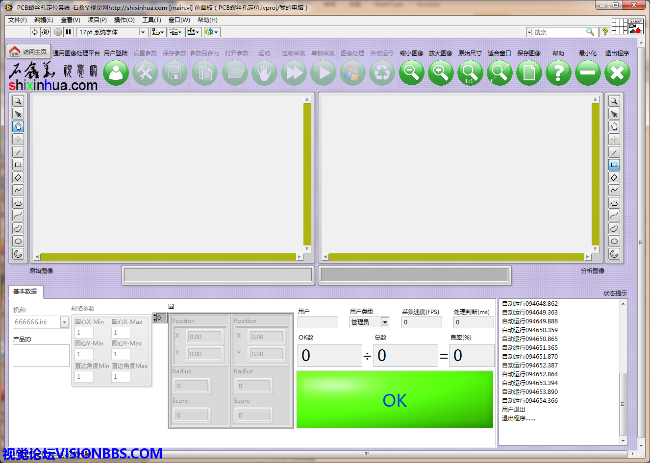

    图1 LabVIEW编写程序前面板
    图1 LabVIEW编写程序前面板
    1 LabVIEW编写程序前面板

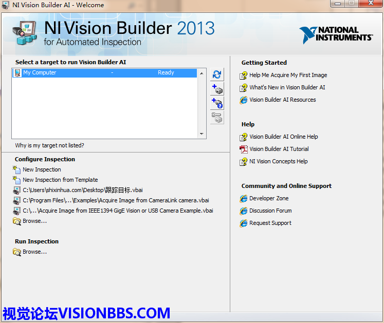

    图3 NI Vision Builder for Automation Inspection欢迎界面
    3 NI VisionBuilder for Automated Inspection欢迎界面

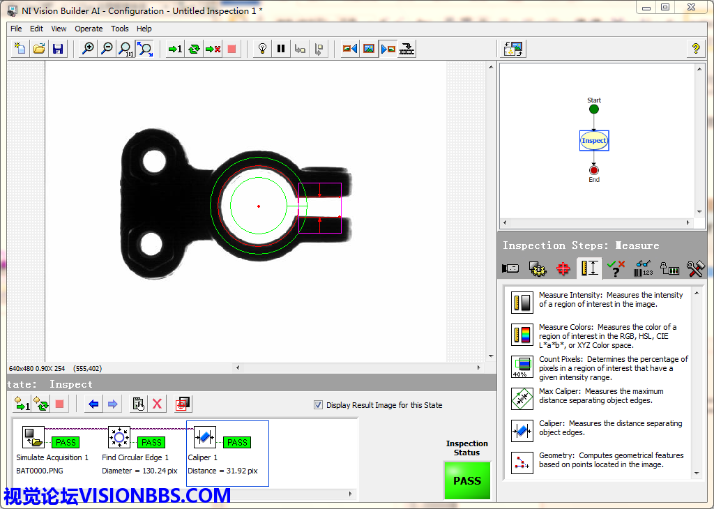

    图4 VBAI配置界面
    图4 VBAI配置界面
    4 VBAI配置界面

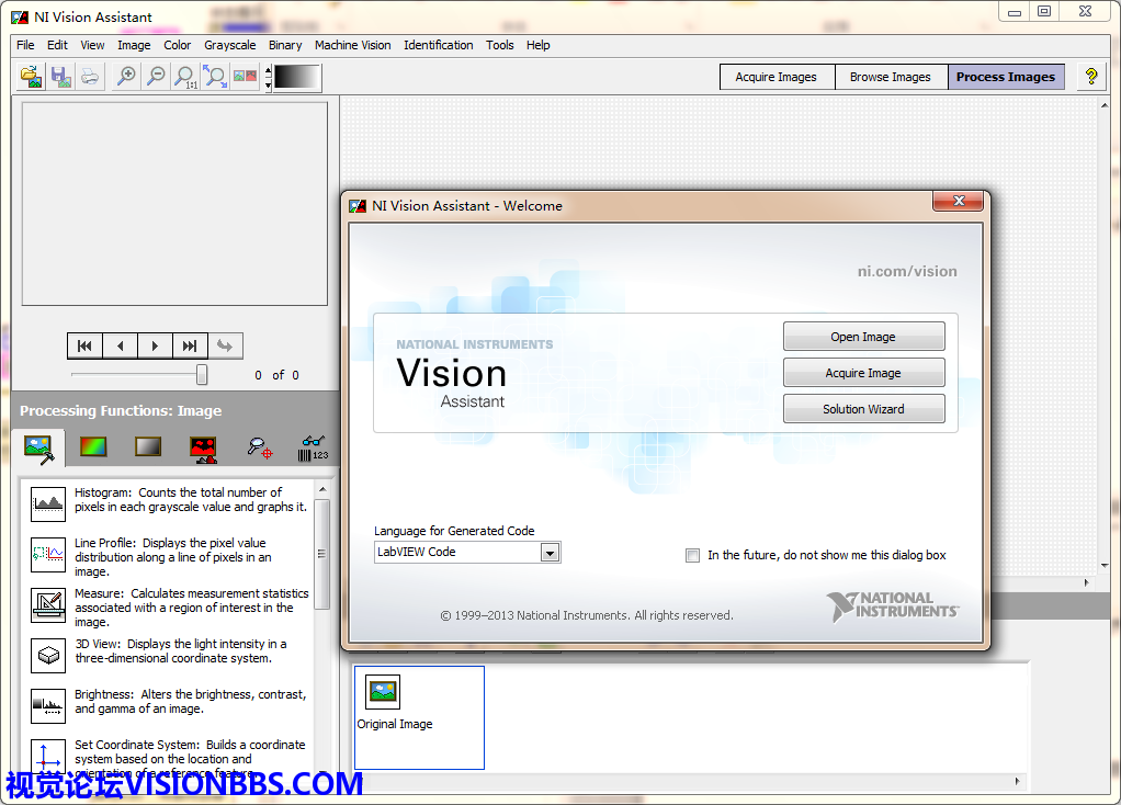

    图5 NI Vision Assistant视觉助手欢迎界面
    5 NI VisionAssistant视觉助手欢迎界面

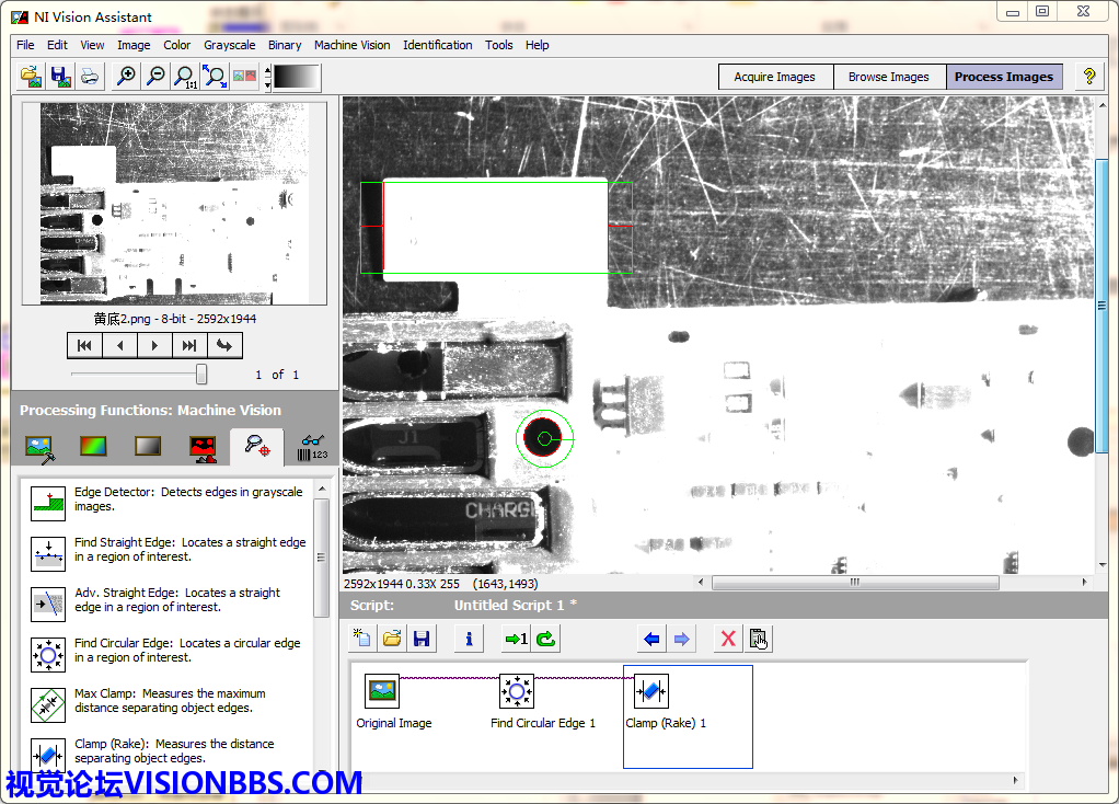

    图6 NI Vision Assistant视觉助手配置界面
    6 NI VisionAssistant视觉助手配置界面

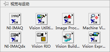

    图7 NI Vision Development Module视觉开发包
    7 NI VisionDevelopment Module视觉开发包
