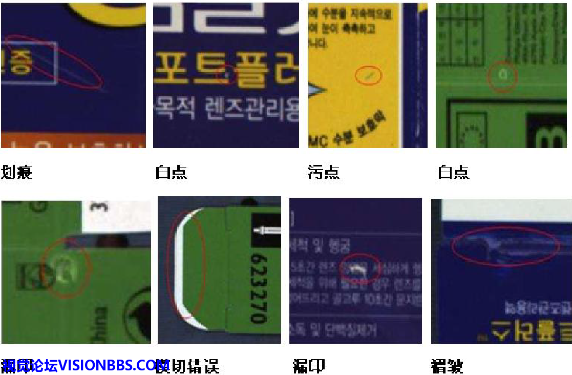

    检查机可检测的缺陷
    所有检品机都可准确的检测出印刷过程中所产生的飞墨、蹭脏、污垢、漏印、套印偏差、色差、刀丝、裁切偏差等常见印刷缺陷。
    图12 检查机可检测的缺陷
    图12 检查机可检测的缺陷
    12 检查机可检测的缺陷
    图13 检查机可检查的缺陷
    图13 检查机可检查的缺陷
    13 检查机可检查的缺陷
    图14 检查机可检查的缺陷
    图14 检查机可检查的缺陷
    14 检查机可检查的缺陷

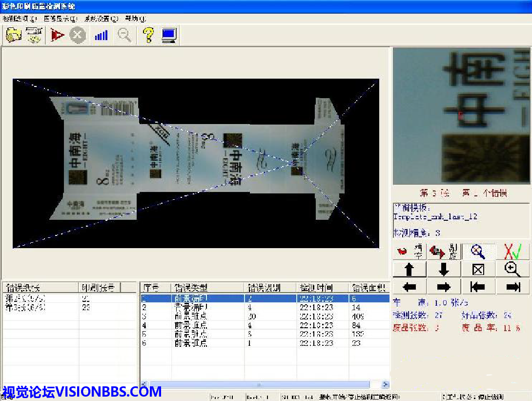

    图15 检测软件界面
    图15 检测软件界面
    15 检测软件界面

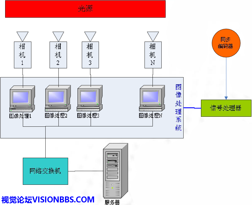

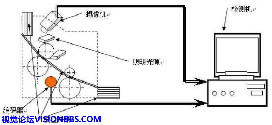

    在线检查系统原理图
    图16 在线检查系统
    图16 在线检查系统
    16 在线检查系统
    图17 在线检查系统原理图
    图17 在线检查系统原理图
    17 在线检查系统原理图

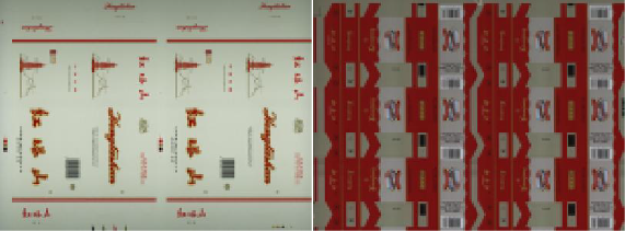

    适用材料
    普通白卡纸、银卡纸、金卡纸、素面镭射纸、塑料薄模、透明半透明材料等。

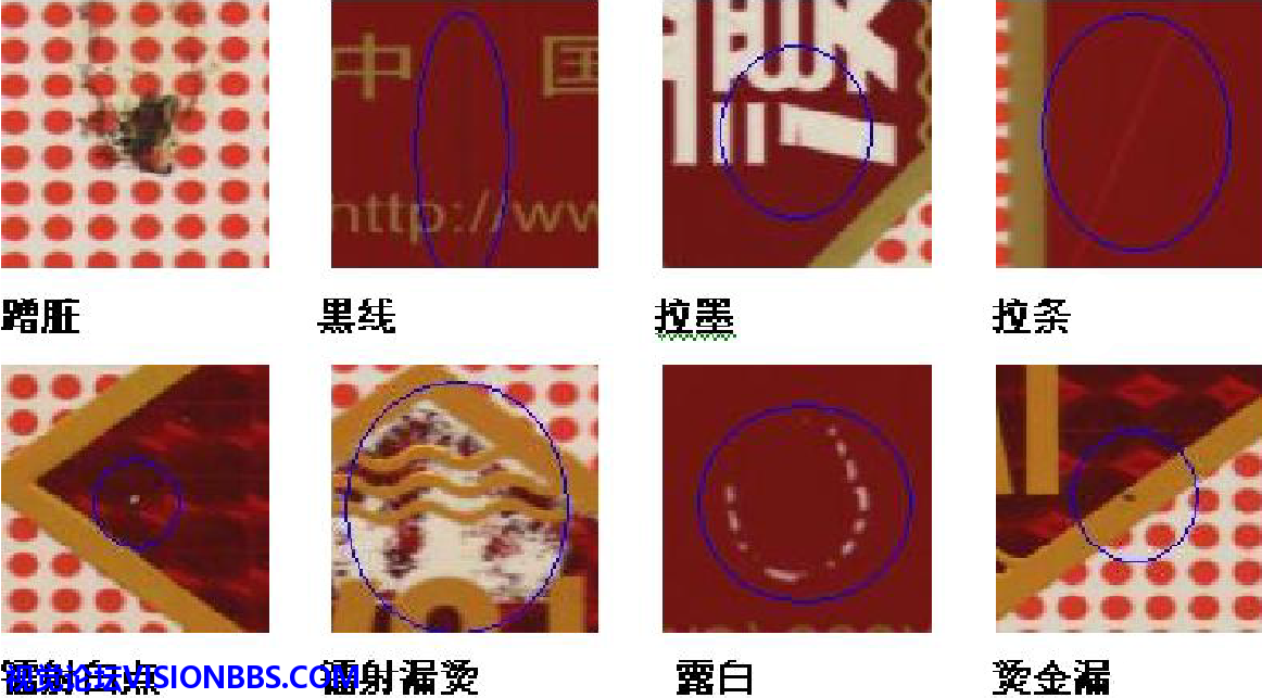

    可检缺陷
    色差、墨点、漏印、飞虫、污垢、刀丝、头发丝、拉墨、拉条、套印偏差等常见印刷缺陷。
    可变信息在线印刷质量检测系统可用于识读设备的制造号、商品的序列号、生产日期、价格等,编码的形式可以是阿拉伯数字、中英文字符、一维条形码、二维条形码等。检测系统可以安装在多种印码机上,也可以安装在其它生产线上。
