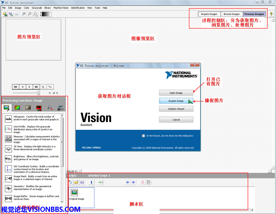

    图3 视觉助手基本使用
    图3 视觉助手基本使用
    图3 视觉助手基本使用

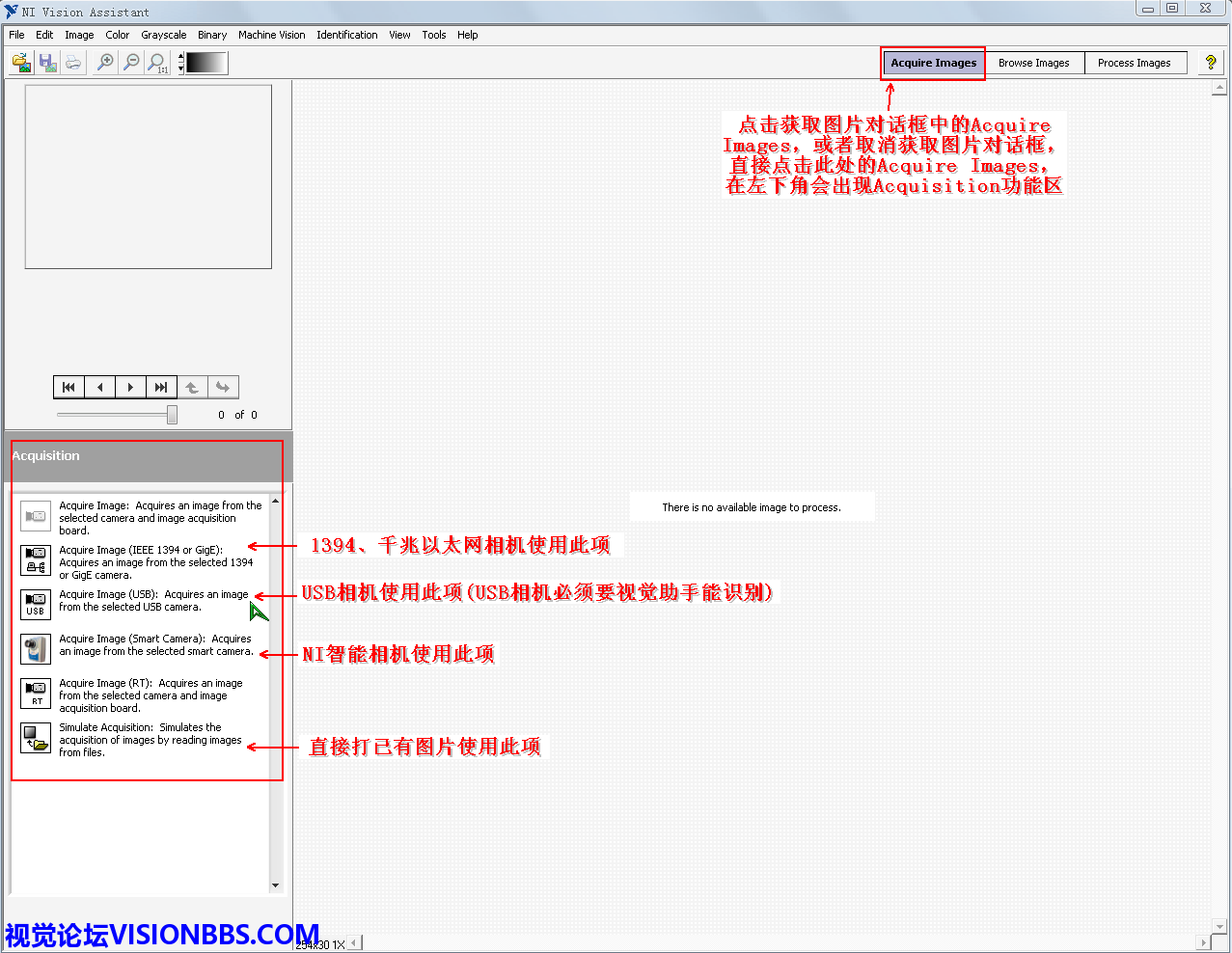

    图4 视觉助手采集图像界面
    图4 视觉助手采集图像界面
    图4 视觉助手采集图像界面

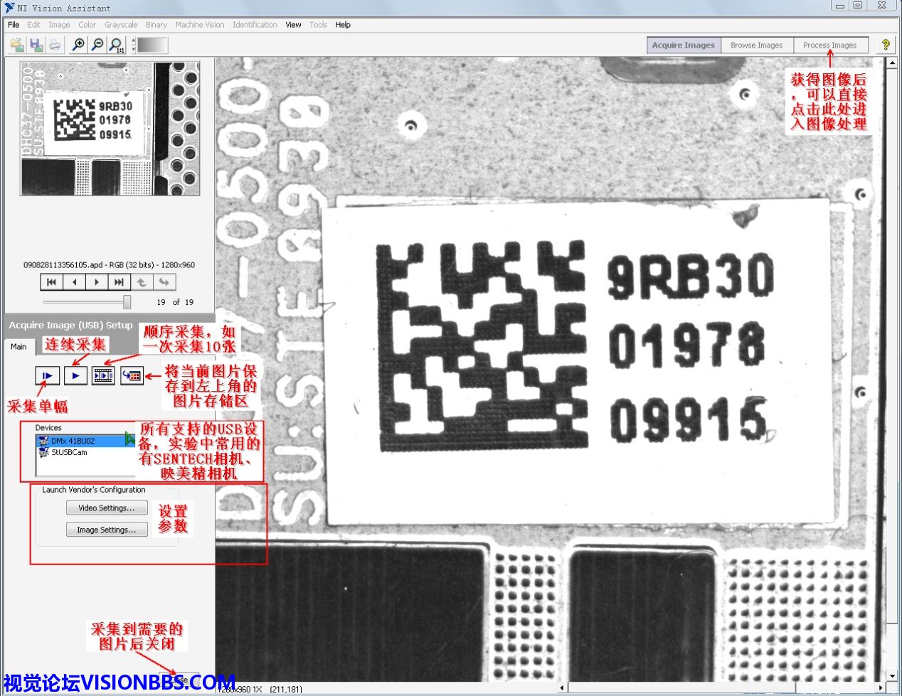

    图5 视觉助手采集图像
    图5 视觉助手采集图像
    图5 视觉助手采集图像
