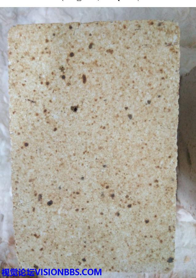

    今天在群里看到了一个问题,说是要提取一块砖来,砖块本身对比度不高。如下图所示:
    对比度不高的砖
    对比度不高的砖
    对比度不高的砖

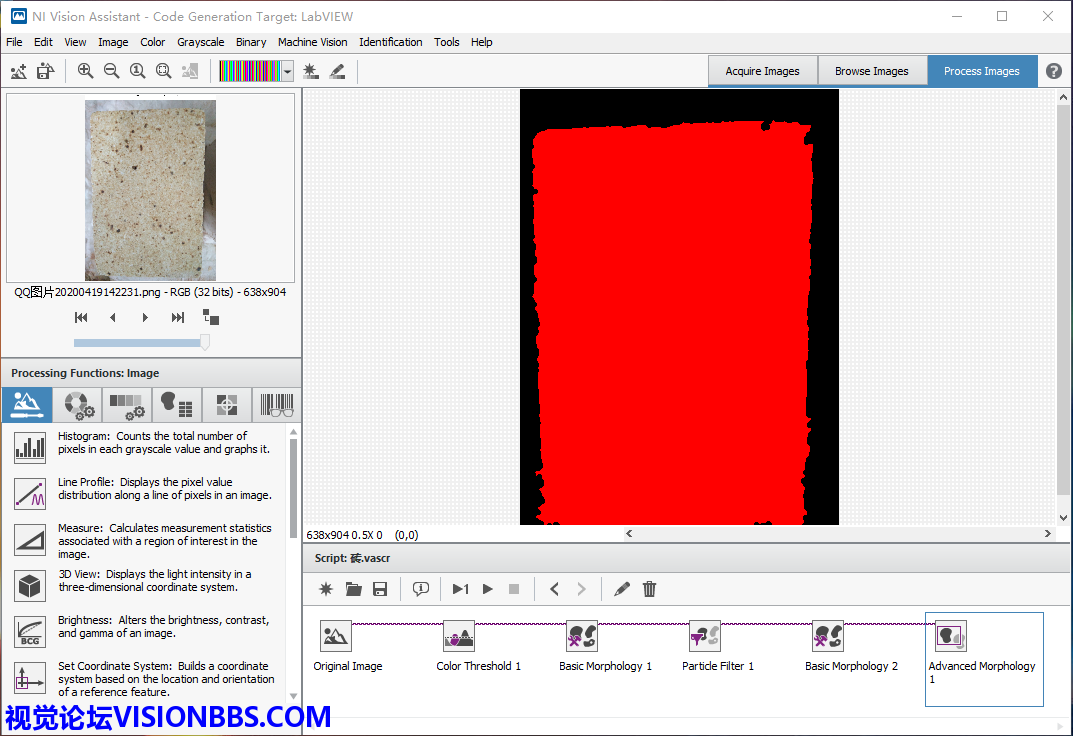

    对于这种对比度不高,但是有颜色差异的目标,其实我们是可以考虑颜色阈值的,就是使用颜色二值化,但是这里一般不能考虑RGB颜色模型,因为用RGB颜色模型是比较难区分开这些对比度不高的目标的。这里可以考虑使用HSL、HSV、HSI等颜色模型。如下图所示的视觉助手的砖块提取实现效果,其第一步就是使用HSL等颜色模型进行颜色阈值。然后再去做一些过滤、形态学等操作,过滤一些小的点、将提取目标填充孔洞、弱化毛刺等影响。
    视觉助手提取对比度不明显的砖块
    视觉助手提取对比度不明显的砖块
    视觉助手提取对比度不明显的砖块
    附件为原始图片及视觉助手脚本,脚本版本为2019版。
