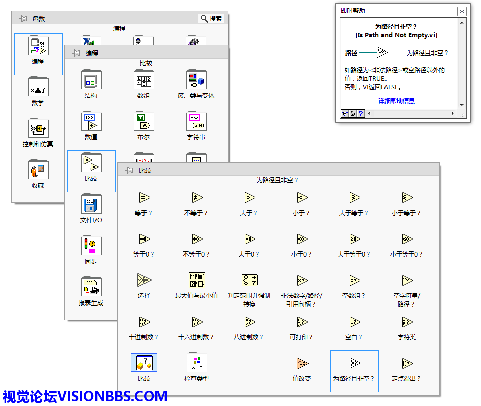

    在现在使用的LabVIEW2019SP1F1版本中具体从哪个版本开始增加的不确定,早期版本即使没有,也是可以自己编写实现的),在编程>判断>下面有一个为路径且非空?的路径判断函数:

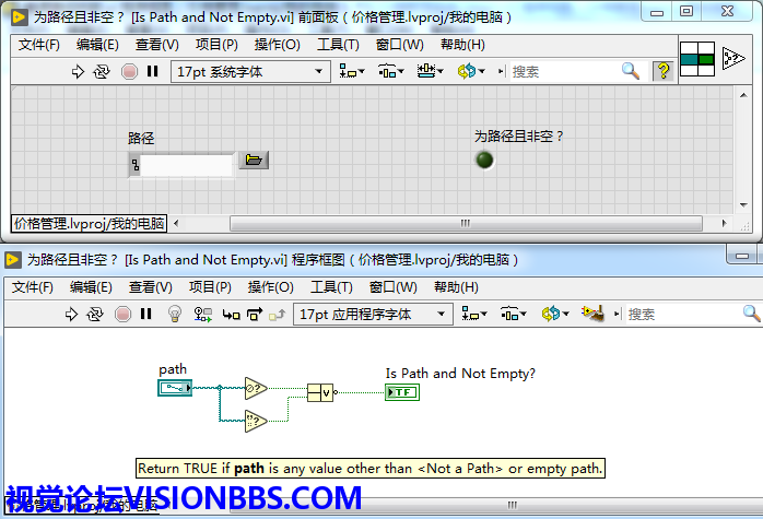

    这个函数不是底层函数,是可以打开程序框图查看的。打开该函数可以看到,其主要集中了非法路径判断、路径是否为空判断,然后进行逻辑或,再取非,输出的结果则为不是非法路径且不是空路径。

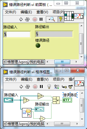

    但是有一些更常见的错误,即原来的路径是合法正确的,但是因为把文件或文件夹删除了或者是改名了。这时使用上面的为路径且非空函数判断,那么该路径仍然是合法的,且不是为空的,那么其仍然会输出真值。但是我们用这个路径作为输入的话,就会因为不存在文件或文件夹而导致打开错误。
    所以,在这个函数基础上,还得再加一个文件/文件夹是否存在的判断。如下图所示:
    错误路径函数VI
    错误路径函数VI
    LabVIEW错误路径判断VI
    通过以上三种判断方式,就完全判断出当前的路径是否正常了(是正常,不是正确)。在这个函数中,为了简单,使用的是错误路径布尔输出方式,没有取非成正确路径输出。我们实际使用中,效果是一样的,在后面接一个条件结构,错误路径为真时,做错误判断,如重新查找文件或退出之类的。如错误路径为假时,则做正常功能。当然,如果非要使用正确路径,那加一个非函数即可。这时条件结构反过来,真时做正常功能,假时做错误判断。
